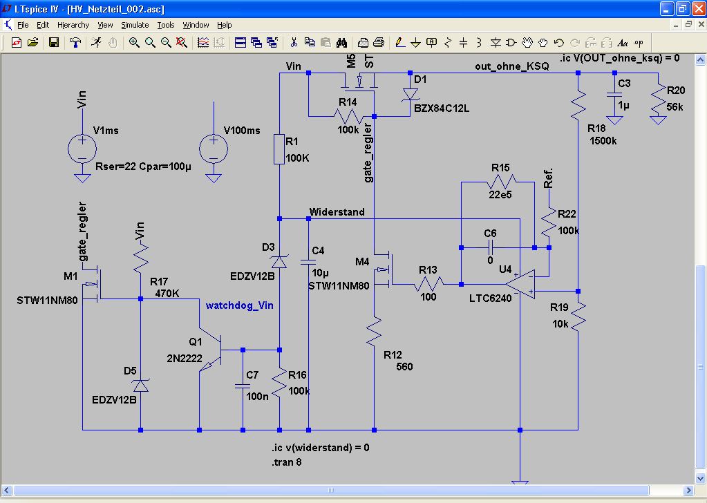

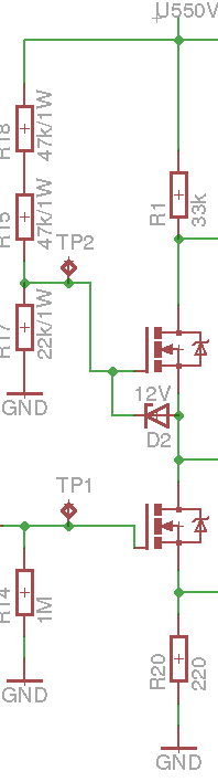

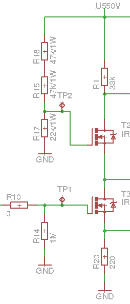

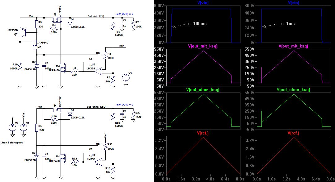

Wie groß ist der Strom, der durch R1 (33k) fließt?
Ich hatte vor einigen Wochen eine Platine bestellt, nun komme ich dazu
sie zu bestücken und glaube nun, dass ich einen deutlichen dickeren
Widerstand hätten einplanen müssen...
Ist folgende Überlegung richtig?
Die Sourcespannung von T2 liegt bei etwa 100V (bisschen weniger als das
was ins Gate geht) damit fallen über R1 und T2 450V ab -> Macht etwa
14mA durch R2, damit müsste R1 dann mindestens 6.2W aushalten??
Stimmt das?
Schorsch

Durch T2 fließt das, was T3 unten aus ihm heraus rauszieht. T2 liefert
nach, solange der Strom nicht von R1 begrenzt wird.
Der Strom wird von T3, R20 und dem Schaltungsteil links von R10
bestimmt.
von Jens G. (jensig)
Der Strom wird vom unteren T3 bestimmt. Wenn der zu groß wird, zieht es
den ganzen T2 mit runter, und damit kann der R1 fast die vollen 550V
sehen.
Auserdem würde dann der T2 kaputt gehen, da dessen Ugs dann zu groß wird
von Georg T. (microschorsch)

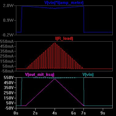

ich hab das jetzt gerade mal gePSpiced und ich stimme zu, dass die
Sourcespannung dann tatsächlich auf GND geht...
das würde natürlich bedeuten, dass der obere MOSFET dann eine zu hohe
UDS abkriegt....
...komisch...
die hatte ich nämlich extra als Kaskode eingebaut, damit die UDS
ausreicht.... wieso funktioniert das hier:
http://www.hpm-elektronik.de/ng350-0400-netzteil.htm
der Kollege macht das genauso... (hab ich ja schließlich von ihm
geklaut)
Demnach müsse R1 dann also fast 10W aushalten
Schorsch
Nein, der bekommt keine zu hohe Uds, sondern eine zu hohe Ugs.
Wenn zu hoher Strom fließt, dann fällt über R1 eine (zu) hohe Spannung
ab, nicht über Uds.
Im Original ist das mit bipolaren T's gemacht. Da kann es keine zu hohe
Ugs bzw. Ube geben. Ube liegt schließlich eine interne Diode parallel.
Ach ja: eine Z-Diode über G-S des T2 verhindert zu hohe Ugs ...

habs mal wieder geschafft in PSpice die falschen Signale voneinder
abzuziehen :-)
So müsse es dann richtig sein, oder? (siehe Anhang)
Ich krieg jetzt auf die schnelle die Z-Diode nicht im PSpice zum
laufen....
Nur damit ich das jetzt richtig verstehe:
* Fall 1: T3 hochhohmig -> UGS von T2 sind ~0.7V, Source von T2 also auf
~100V, oben an R1 kommen etwa 550V raus
* Fall 2: T3 "mittelohmig" -> UGS von T2 ist auf 12V, Z-Diode leitet,
Source von T2 immernoch auf 100V (Gatespannung wird noch oben gezogen),
oben an R1 kommen zwischen 0 und 100V raus
* Fall 3: T3 niederohmig -> UGS von T2 ist aus 12V, Z-Diode leitet,
Source von T2 auf 100V (Gatespannung wird nach oben gezogen), oben an R1
kommen zwischen 0V raus
Durch die Z-Diode verändere ich also nicht die Source-Spannung der
Kaskode sondern die Gatespannung wird verändert....richtig? Das heißt,
die Z-Diode tut der Schaltung nicht weh...
Schorsch

Alles falsch. Wenn Source von T2 auf 100V liegt kann am Drain, also an
R1, nicht  unter 100V oder gar 0V liegen.

Fall 1: ja (wobei mir nicht klar ist, wie Du auf die 0,7V kommst)
Fall 2: Ugs entspricht eher dem Wert, der für den fließenden Strom Id
nötig ist. Also eigentlich nur wenige Volt, je nach Transistor. Das
gilt, solange  Ud des T2 noch über Us (Ug-Ugs) liegt - also nicht
komplett durchgeschaltet (wäre ja dann Fall 3).
Da die ZDiode nur wenige Volt sieht, und damit nicht leitet, bleibt auch
das Gate da, wo es lt. Spannungsteiler sein soll.
Ud des T2 selbst liegt für diesen Fall immer zw. ~100V und 550V
Fall3: nee. Source von T2 zieht es zunehmend richtung Masse runter, je
mehr Strom fließt. Über die ZDiode zieht es dann auch das Gate des T2
mit runter (Ugs=Uz bzw. Ug=Us+Uz). Da Usg=Uz=12V, ist der T2 komplett
durchgeschaltet,  also Uds->0V. Damit kann man sagen
Ud=Us=550V-R1*Id=Ug-12V.

Sinn der Kaskode war, so wie ich das verstehe, um mit der
Spannungsfestigkeit der MOSFETs hinzukommen. UDS_max ist mit 500V
angegeben .
Das heißt dann doch, dass UDS vom oberen MOSFET auf 550V geht, sobald
der untere leitet!
Ich versuche gerade die Z-Diode in PSpice reinzukriegen. Habe eine
D1N750 genommen und Bv=12V gesetzt. Daraufhin steht die Simulation bei
16% und rödelt und rödelt.... Gibts da nen Trick?
Schorsch
>der untere leitet!
Nöö. Der ober fängt ja genau so an zu leiten. Mit zunehmenden Strom
gibt's auch einen zunehmenden Spannungsabfall über R1. Um diesen
Spannungsabfall reduziert sich ja dann die Spannung, die die
Transistoren sehen.
von ArnoR (Gast)
> der untere leitet!
Nein. Der untere Mosfet reicht den Strom einfach nach oben durch. D.h.
der Spannungsabfall an R1 ist entsprechend groß. Uds vom oberen Mosfet
ist dann Uds(T2)=550V-UR1-Ud(T3).
Alles das haben wir doch in deinem alten Thread zum Netzeil schon mal
besprochen. Was soll das Theater mit der Kaskode eigentlich? Die braucht
man gar nicht.

Ich dachte ich definiere den maximalen Gesamtstrom durch beide MOSFETs
erst durch R1: I=550V/33k = 16mA
Wie soll ich denn UR1 bestimmen, wenn ich R(T2) und vielleicht auch
R(T3) nicht kenne?
Wie schon damals geschrieben, gibts nicht sooo viele MOSFETS mit UDS >
500V; hab jetzt zwei Platinen zum debuggen, von daher muss die Kaskode
sowieso erstmal drinbleiben
Schorsch

>das heißt ich muss R1 so dimensionieren, dass auf jeden Fall 100V über
>ihn abfallen? Wie stelle ich das an?
Nöö. Da der obere T auf einem Grundpotential von 100V (Ug bzw. Us)
gegenüber Masse arbeitet (weil sein Gate das so vorgibt), kann er
eigentlich nicht mehr als 450V sehen (wenn kein Strom fließt, also keine
Spannungsabfall über R1).
Mit zunehmendem Strom (was der untere T vorgibt) fällt immer mehr U über
R1 ab, während der obere T mit seinem G und S immer noch auf rund 100V
bleibt (diese 100V fallen sozusagen über dem untern T ab).
Über den unteren T fallen als konstant 100V ab, über R1 eine mit dem
Strom zunehmende Spannung, und nur der Rest bleibt für den oberen T
übrig.
Und wenn I so groß wird, daß über R1 soviel U abfällt, daß für den
oberen T nix mehr übrig bleibt (also Uds~0V), dann zieht es den gesamten
oberen T in seinem Grundpotential mit runter (weil Spannungsabfall über
R1 immer größer wird, bzw. über unteren T immer kleiner, während oberer
T immer noch nur Uds~0V sieht)).
Und weil das Gate des oberen T isoliert ist, würde es dem Grundpotential
des oberen T nicht mit folgen, so daß die Ugs unzulässig groß werden
würde. Deswegen die ZDiode, um das Gate in kleinem spannungsmäßigem
Abstand (Uz)  mit runterziehen zu lassen.

Und hier habe ich nun Schwierigkeiten:
Wir haben eine Z-Diode zwischen G und S des oberen T. Wenn der untere T
also so niederohmig wird, kann der obere T die 100V an S nicht mehr
"halten", die Z-Diode steuert durch. Was passiert denn dann mit dem
oberen MOSFET? Leitet der dann besser oder schlecher? Ich hätte jetzt
gedacht, er ändert sein RDS nicht mehr... oder ist das falsch?
Nur das wir uns richtig verstehen, ich befürchte einfach, dass der
Spannungsabfall über U1, ob die Zener durchschaltet oder nicht sich nur
um ein paar Volt ändert und damit dann nicht genug über R1 abfällt .Wie
kann ich das rechnen?

Vielleicht ist das zu primiv, aber einfach mal dieses Rechenbeispiel:
Fall 1 RDS(T3) = 1MOhm (hochohmig)
bedeutet, damit zwischen den beiden Ts 100V liegt: RDS(T2) = 4.4MOhm und
UR1 wären 3.3V
Fall 2 RDS(T3) = fast 0Ohm (niederohmig)
bedeutet, S von T2 bei fast 0V, ich gehe davon aus, dass RDS(T2) immer
noch = 4.4MOhm, damit ist UR1 bei 4.1V -> dann fallen 550V-UR1 = 546V
über UDS(T2) ab
aber anscheinend mache ich hier einen Denkfehler
Schorsch
Der leitet dann bestens, mit RDS gegen 0. Und deswegen ist auch seine
Uds praktisch 0V (also Ud und Us auf gleichem Potential)
Die ZDiode übrigens lasse einfach weg im Gedankenspiel. Die ist nicht
für die eigentliche Funktion nötig, sondern soll nur eine zu hohe Ugs
verhindern.
>über UDS(T2) ab
Ja, genau. Ein Denkfehler. Denn da T3 niederohmig ist, zieht er das S
des T2 weit nach untern Richtung Masse. Damit hätte der obere T2 eine
Ugs von 100V  - er wäre also voll durchgesteuert, und hätte damit keine
4,4MOhm, sondern 0Ohm. Damit fällt also über die Ts praktisch keine U
meghr ab, sondern praktisch alles über R1.
(die ZDiode denken wir uns erstmal weg, und wir gehen mal davon aus, daß
es ein Super-Mosfet ist, der die resultierende Ugs=100V ohne ZDiode
aushält ;-)
Doch noch eine letze Frage:
Da ich ohnehin keinen 10W Widerstand 33k in der Schublade habe und ich
bestellen muß, habe ich mich gefragt, wie weit ich den Widerstand denn
eigentlich nach oben treiben kann? Gibt es seitens der Kaskode eine
Limitierung?
Gibts es seitens des nachgeschalteten Leistungsmosfets eine Limitierung?
Ich schätze ich kann hier keinen Megohm nehmen...
Schorsch
Je hochohmiger, um so langsamer wird die Schaltung. Und da Mosfets rel.
viele parasitäre Kapazitäten haben, ergeben sich dann schon ordentliche
RC-Zeitkonstanten. So gesehen sollten die Widerstände nicht zu hoch
werden.
Wegen der Verlustleitung aber eben auch wieder nicht zu niedrig - ist
halt ein Kompromiß.
von Achim S. (Gast)
noch ein anderer Kommentar, der vielleicht beim Verständnis hilft: du
denkst derzeit in Spannungsteilerverhältnissen, also so, als ob sich die
Transistoren wie Widerstände verhalten würden.
Das stimmt für T3 gar nicht, für T2 zumindest für den größten Teil der
Ansteuerung nicht: beide Transistoren werden primär im Abschnürbereich
arbeiten. Sie sind also Stromquellen, und die Größe des Stroms hängt vom
jeweiligen U_GS ab (und fast gar nicht von U_DS). Für T3 gibst du mit
deiner Ansteuerung die Größe des Stroms vor (der Teil der Schaltung, den
du im Bild jeweils abschneidest).
Wenn du mit T3 einen Strom eingeprägt hast, dann stellt sich an T2 der
selbe Strom ein (was auch sonst: sie liegen ja in Serie). Die Source von
T2 sinkt einfach so weit unter die Gatespannung ab, bis gerade U_GS
passt, um den selben Strom zu liefern.
Erst bei größeren Strömen (wenn ~400V am Widerstand abfallen) geht T2
vom Abschnürbereich in den Widerstandsbereich über und "macht ganz auf".

> Genügt es da nicht den Kontakt vom Knoten R10 R28
> an die Basis zu legen?
Peter D. schrieb:
> Wer zum Teufel soll noch wissen, was "damals" war.
> Bei Bezug auf nen alten Thread sollte man den auch gefälligst verlinken!
ok, erstmal der Link zum alten Thread:
Beitrag "Entwicklung HV-Netzteil, Strom-Messung High-Side?"
Dann hänge ich packe ich noch gerne die Eagle-Files in den Anhang, sowie
einen Screenshot den gesamten Schaltung (für die nicht EAGLE-Nutzer)
das eingezeichnete ISO-Board habe ich mittlerweile aufgebaut und
getestet, funktioniert hervorragend (Vielen Dank nochmal an Falk Brunner
für die freundliche Unterstützung). Hier der Link dazu
Beitrag "IL300: Dimensionierung der Teile"
Die originale Schaltung habe ich, wie oben bereits erwähnt von dem
Kollegen hier gemopst:
seine Rahmenbedingungen sind ein bisschen anders.
Die Kaskode muss solange drin bleiben, bis mir jemand eine gute
Alternative nennt, um ein definiertes Abschalten zu ermöglichen.
von R10 kommt des Ausgangssignal des Opamps, was ist R28?
Schorsch

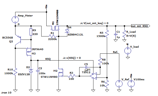

Aso hier noch mein PSpice Modell.
Ich bin nicht so der Held in PSpice... kann gut sein, dass ich da alles
falsch gemacht habe, was man so falsch machen kann
Schorsch
von oldeurope O. (Gast)
Bekomme ich mit LTspice leider nicht geöffnet. :-(
LG

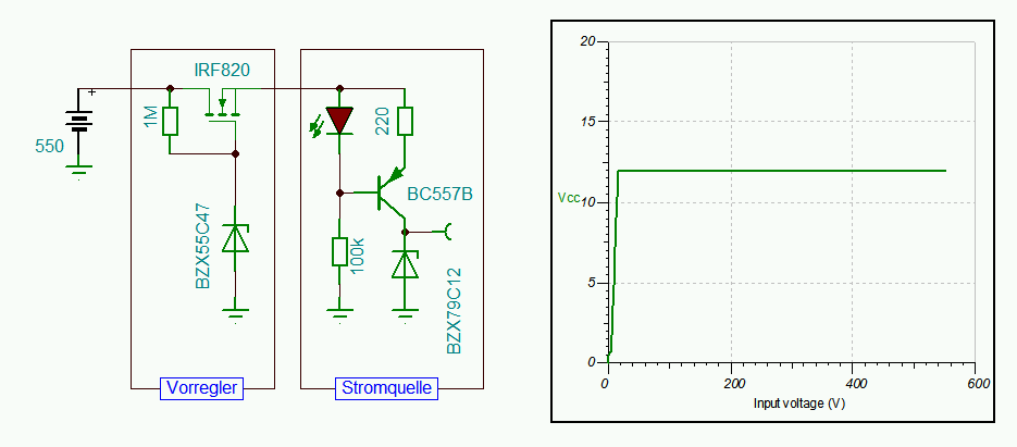

von ArnoR (Gast)
Georg T. schrieb:
> Sorry, aber ich weiß nicht, wie ich einen OPV mit einer
> Konstantstromquelle versorgen soll
Z.B so wie im angehängten Bild.
Der OPV wird direkt an die Z-Diode angeschlossen. Wenn man einen
600V-pnp hat, kann der Vorregler entfallen. Die Schaltung liefert etwa
2,5mA und zieht max. 3mA aus den 550V. Kann man natürlich auch anders
dimensionieren. Der IRF820 ist durch einen 600V-Mosfet zu ersetzen.
TOP!
Danke

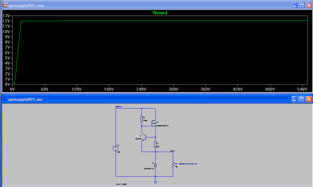

Georg T. schrieb:
> Kannst Du eine kurze Skizze machen, wie Du das meinst?
https://www.mikrocontroller.net/attachment/290375/opvsupply_001_schema.PNG
LG

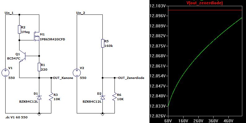

von Krangel (Gast)
wenn man mit Kanonen auf Spatzen schießt, sollte man auch treffen. Bei
dem großen Unterschied zwischen Eingangs- und Zenerspannung ist ein
einfacher Widerstand nicht ganz schlecht.
Grüße
von Krangel (Gast)
sorry, Legende abgeschnitten:
Grün -> mit KSQ
Rot  -> mit Widerstand
OXI T. schrieb:
> LG
...hab ich das nicht so gemacht?
Schorsch
von Krangel (Gast)

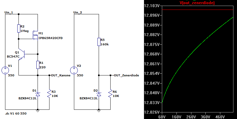

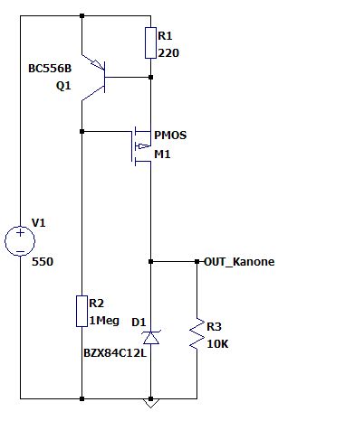

Nachtrag, so wie im Anhang würde die KSQ richtig sein.
Grüße
von ArnoR (Gast)
Krangel, du hast hier nicht getroffen, denn hier geht es darum die
Versorgung des OPV nicht nur bei Oberspannung 550V zu gewährleisten,
sondern eben auch noch bei 20V oder so, damit der OPV-Teil auch da noch
funktionsfähig ist und die Ausgangsspannung beim Ein- oder Ausschalten
keine Sprünge macht. Mit einem einfachen Vorwiderstand müsste man den
bei 20V auf etwa auf 10V/2mA=5k dimensionieren, was bei 550V dann 110mA
und 60W macht.
Krangel schrieb:
> Hi,
Top ! :-)))
P-Mos hatte ich gar nicht auf dem Radar.
Jetzt dropt nur noch Ube.
LG
von ArnoR (Gast)
Krangel schrieb:
> Hi,
So konstant muss der Ausgangsstrom nicht sein, dass man den Strom durch
den 1M an der Last vorbeileiten muss. Die Variante von Darius ist schon
ok so.

Gut, ich werd dann mal eine neue Schaltung vorbereiten.... die dürfe
dann ja eigentlich wesentlich einfacher werden.
Was mich ehrlich gesagt jetzt noch ein bisschen stört ist der
Leistungsverlusst über den o.g. R1 (10W), gibts da wirklich keine
bessere Möglichkeit? Wenn ich das früher gesehen hätte, hätte ich die
Frage auch früher gestellt - so ist das natürlich doof
Kann man nicht oben anstelle des Rs auch einen MOSFET reinpacken - so
dass der eine zu macht, wenn der andere aufmacht.... so würd ich das
zumindest in meiner friedlichen Digitalwelt machen :-p
Vermutlich geht das nicht, das P- und N-MOS nicht gleich genug sind,
oder?
Ja, der verbrät bei kleinen Ausgangsspannungen.
Ich habe das anders gelöst. Eine floatende Spannungsquelle
(Trafo, Gleichrichter,Kondensator) die auf "Source" aufsitzt.
Dadurch bekommt der Widerstand praktisch immer diese schwimmende
Spannung.
Du kannst ja mal versuchen R1 mit R20 in gleichem Verhältnis zu
vergößern und sehen wann die Regelung aufgrund von Cdg zu träge
wird. Da bekommst Du sowieso noch Spaß mit.
Bei mir hat R1 4,7Meg und R20 30K. Mein Längsregler hat aber auch
deutlich weniger Kapazität als Deiner.
Aktiv oder Bootstrap wird wohl auch machbar sein. Wirklich
schön ist das so wie jetzt wirklich nicht.
Die P-Sache wird auch gehen. Man kann auch so regeln, dass der
Längsregler an GND liegt und die Hochspannung floatet.
Muss mir noch Deine links ansehen ...
LG
So...
nun die Sache mit der Konstantstromquelle:
Ich hab nen bipolaren gefunden, der bis 600V geht: SD 1546 - kostet
84Cent
Natürlich gibts den IRF820 für 50Cent
ich hab jetzt mal beim großen R geguckt... es gibt keinen einzigen P-Ch
mit UDS > 500V :-(
Ist die N-Kanal Schaltung irgendwie schlechter als die P-Kanal? Oder
spricht was dagegen nur den bipo zu nehmen??
Mir ist es egal
Schorsch
von Krangel (Gast)
gutes Argument Meister ArnoR, aber der Rest der Schaltung muss das dann
auch können.

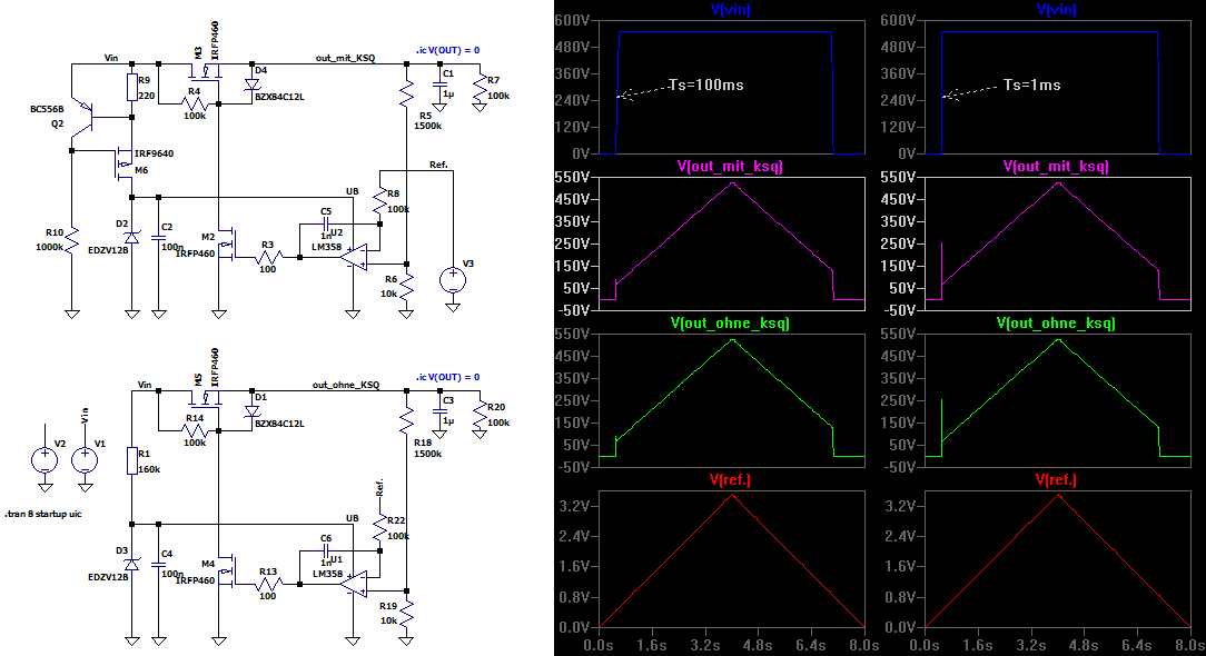

Beim harten Einschalten der Spannung erzeugt der Rest der Schaltung mit
oder ohne KSQ eine Spitze.
Grüße
Krangel schrieb:
> gutes Argument
danke fürs simulieren. Wenn das LTspice ist, bitte
ich um die asc.
Ich meine das ist die Sprungantwort der Regelung:
Euer Proportionalitätsfaktor ist zu hoch.
LG
Georg T. schrieb:
> Mir ist es egal
Nimm halt einen Watchdog der einen N-Fet zwischen Gate
des Längsreglers und GND abschaltet. Dabei die Ausgangsspannung
sanft auf Soll fährt. Dann brauchst Du das gar nicht.
LG

von Jobst M. (jobstens-de)
Krangel schrieb:
> HI,
> kann die Kaskode so funktionieren? Wenn T3 leitend wird, zieht der doch
> über die Zenerdiode das Gate von T2 runter. Das Gate ist aber
> Bezugspunkt von T2.
Ja, das kann so funktionieren. Ist aber - wie auch der Rest der
Schaltung- Fail by design ...
Die Kaskode ist eigentlich dazu da, um die Spannungsfestigkeit und
Leistungsaufnahme eines Leistungstransistors mit dem
Stromverstärkungsfaktor eines Kleinsignaltransistors zu verbinden. Der
große Vorteil ist dabei, dass der Kleinsignaltransistor reine
Stromverstärkung machen muß. Die Kollektorspannung ist konstant.
Bei FETs sind mir aber keine Typen bekannt, welche eine geringe
Stromverstärkung haben ...
Der erzwungene Einsatz von FETs bringt dann auch so Krückenlösungen wie
die mit der Z-Diode mit sich.
Auch in diesem konkreten Fall ist die Spannung am Source von T2 so lange
konstant, bis R1 (33k) nicht mehr genug Strom liefern kann. Ab dem
Zeitpunkt ist T2 sowieso schon voll durchgesteuert und es ist nur noch
T3 wirksam.
Den Leistungstransistor High-Side von unten zu steuern ist wirklich das
dusseligste, was ich bisher gesehen habe. Es wurden im Netzteil-Thread
einige bessere Lösungen vorgeschlagen. Die derzeitigen Probleme inkl.
der immensen Verlustleistung an R1 sind die Quittung dafür ...
Im Fehlerfall, wenn der Leistungstransistor durch ist, nützt das Relais
gar nichts. Auch dieses ISO-Board für die Strommessung hätte man sich
sparen können.
ArnoR schrieb:
> Aber warum schreib ich das eigentlich? Bisher hast du alle Lösungen
> ignoriert und immer nur neue Probleme aufgebaut.
Sehe ich genau so.
Jobst
von ArnoR (Gast)

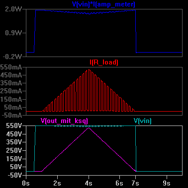

Es gibt aber kein hartes Einschalten, weil die Oberspannung aus einem
rel. hochohmigen Trafo gewonnen wird und die Aufladung der
Glättungselkos ganz sicher nicht in 1ms erledigt ist. Also eher dein
100ms-Anstieg.
Und so ganz sauber ist deine Simu auch nicht, weil Vref schon einen
erheblichen Wert hat (und damit der OPV eingangsseitig vorgespannt ist),
ohne dass überhaupt Versorgungsspannung verfügbar ist. Und bitte keinen
IRFP460 für M2/M4, sondern vielleicht einen SPP02N60C5 oder so.
von Peter D. (peda)
Spannungsfeste PMOS sind schwer zu kriegen. Aber man kann sich einfach
mit nem Spannungsverdoppler ne Hilfsspannung erzeugen.
Anbei ein Beispiel, IC6 schaltet die Spannung ein, IC7 meldet Überstrom.
> 100ms-Anstieg.
Es gibt aber Belastungen für das Netzteil die der Regelung
eine Sprungantwort abverlangen.
Da trennt sich dann die Spreu vom Weizen.
LG
old.

von Krangel (Gast)
Moin,
> ich um die asc.
bitte sehr.
Grüße
Krangel schrieb:
> bitte sehr.
Danke Krangel.
Dein opamp läuft bei mir nicht, deshalb habe ich den LTC6240
aus der lib. gegriffen.
Dann habe ich, wie ArnoR richtig sagte, die Spannungsquelle
real gemacht mit 22R und 100µ.
Über R11 kannst Du den Proportionalitätsfaktor einstellen.
Bei 4,7Meg  gibt es eine Spitze, 2,2Meg habe ich eingestellt.
Es ist genug I-Anteil in der Regelung, deshalb kann C5 enfallen.
Habe ihn deshalb 0 gesetzt. Mit C5=1n musst Du den P-Faktor unnötig weit
absenken um keine Spitze zu bekommen. Aber experimentiere selbst.
Die PWL Funktion in LTs kenne ich noch nicht, damit muss ich
mich noch aueinandersetzen.
LG

von Krangel (Gast)
welche Schaltung meinst du?
Beitrag "Re: Strom in Kaskode??"
Diese beiden? Die mit dem Pmos ist minimal schneller, wird wohl keinen
großen Unterschied machen.
Grüße
hi,
genau entweder dieser, oder die "nur" mit dem 600V bipo:
die mit dem N-Fet ist biller, braucht aber mehr platz...
Schorsch

von Peter D. (peda)
Du heizt wohl sehr gerne?
R1, R14 müssen satte 3W umsetzen und M5 bestimmt auch gekühlt werden.
Deshalb mein obiger Vorschlag mit der Hilfsspannung aus dem
Spannungsverdoppler. Der 6,8M wird bei mir nicht heiß und der Schalt-FET
auch nicht.
Ja klar. Du kennst doch mein Labornetzteil.
M5 ist der Längstransistor. Natürlich muss der auf einen Kühlkörper.
Dieses Problem habe ich nicht.
Es soll für das Konzept hier eine Lösung gefunden werden.
Wir haben halt andere Konzepte. Habe Spaß daran sie mit
LTspice zu optimieren.
Und hier mein obiger Vorschlag:
> auch nicht.
Es geht hier nicht um ein Schaltnetzteil.

Ich hab das so verstanden, daß die 550V ein- bzw. ausgeschaltet werden

> Wenn die OPV-Versorgung stabil ist und die Hauptspannung da,
> wird die Steuerung am Gate freigegeben.
find ich schön, aber ich verstehe nicht wofür das notwendig ist.
Momentan tendiere ich zur der N-Mos KSQ
(Beitrag "Re: Strom in Kaskode??").
Diese Schaltung funktioniert doch solange wie die HV bei wenig größer
12V liegt. D.h. der MOSFET ist nur für Spannungen kleiner 12V
undefiniert. Man könnte sogar die Spannung auf 5V setzen. die LT1013
(sind sowieso single-supply +5V. Wofür dann noch den Watchdog?
Schorsch
Nicht "noch". Das ist eine Alternative, die die Regelung
dann freigibt, wenn die Z-Diode eine stabile Spannung
liefert.
LG
von Krangel (Gast)
ich finde den Vorschlag von Peter Dannegger schon logischer, die
Hauptspannung erst einschalten, wenn der Regler versorgt ist. Die KSQ
benötigt immer 2W Leistung und ein Transistor auf einem Kühlkörper.
Zum Heißen, der Arbeitswiderstand des unteren FETs kann, laut
Simulation, ohne Nachteile auf von 100k auf 2 Meg erhöht werden. Was 3W
einspart.
OXI T. schrieb:
> .ic v(widerstand) = 0
.ic bedeutet "Initial Conditions", und legt die Spannung am Knoten
"Widerstand" beim Start der Simu auf 0V fest.
Spice macht vor der Simulation eine Arbeitspunkt Analyse, und es kann
sein, dass dann nicht bei 0V angefangen wird.
Grüße

Krangel schrieb:
> Hi,
Ich verstehe nicht.... bist Du jetzt für einen Watchdog?
In deiner Schaltung verstehe ich den Sinn hinter R1 (2.2M) nicht
Schorsch

von Krangel (Gast)
ich bin für gar nichts, ich muss es nicht bauen.
Mit der KSQ wird es gut funktionieren, wenn der Anstieg der
Hauptspannung langsam genug ist, damit der Regler Zeit hat den
Arbeitspunkt zu finden. Wenn du einen passenden PMOS findest und die 2W
nicht stören. Wenn du kein findest, bau ArnoR's Schaltung mit dem
Vorregler.
R1 ist der Arbeitswiderstand des unteren FETs, ohne den geht nichts.
Grüße

ich habe wieder ein bischen Zeit gefunden mich diesem Ding hier zu
beschäftigen:
Bevor ich das Board umbaue, wollte ich erstmal sehen, ob das alte Design
überhaupt funktioniert, habe das Board also aufgebaut testweise
allerdings erstmal 30V statt 550 angelegt. R1 ist jetzt 330k/1W
Hier ist der Link zu dem alten Design:
Irgendwas scheint aber nicht zu gehen....
Am Ausgang liegen immer 10V an, egal was ich tue... IRef und URef
erzeuge ich durch zwei 10k Potis zwischen GND und 5V.
Messe ich Spannung direkt an den Potis sieht alles gut aus. Messe ich
hinter den Widerständen, die vor + und - der OPVs angebracht sind, lässt
sich die Spannung nur noch zwischen 2.8 und 3.1V verändern. Am Ausgang
der OPVs liegen ähnliche Werte an.
Könnt ihr mir nen Tipp geben?
Danke
Schorsch
Korrektur:
Die 10V Ausgangsspannung scheinen ein Floating-Effekt gewesen zu sein.
Ich habe an den TestPoints nachgemessen, der untere FET in der Kaskode
scheint mit 4.5V UBE dauerzuleiten, daher ist die Ausgangsspannung 0V
hm.....
Schorsch

Ich benutze zur Spannungsversorgung meiner Opamps die von OXI
vorgeschlagene Stromquelle
(https://www.mikrocontroller.net/attachment/290375/opvsupply_001_schema.PNG)
Sobald ich den 12V Ausgang mit meinem LT1013 verbinde, bricht die
Spannung auf etwa 1V zusammen.
Ich hab mittlerweile alle Ausgänge des OPVs abgeklemmt und die Eingänge
überbrückt. Ist der OPV kaputt? Der kann doch unmöglich im "Leerlauf"
mehr als 1mA ziehen?
