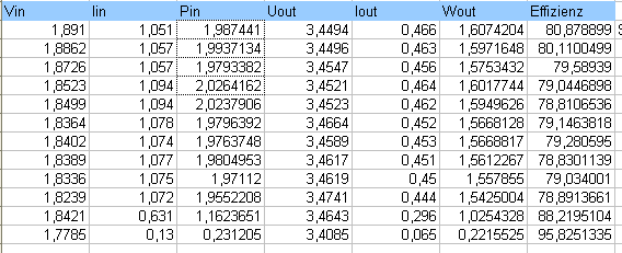

ich habe vor einiger Zeit mal auf der ST-Homepage ein Berechnungstool
gefunden und das mal durchgespielt (siehe Anhang.
Damals habe ich das mit der momentan verbauten 5V-Solarzelle gemacht,
das Berechnungstool hat nicht gemeckert, allerdings sollte die maximale
Spannung der Solarzelle wohl nicht höher sein als die
Ladeschlussspannung des Akkus..

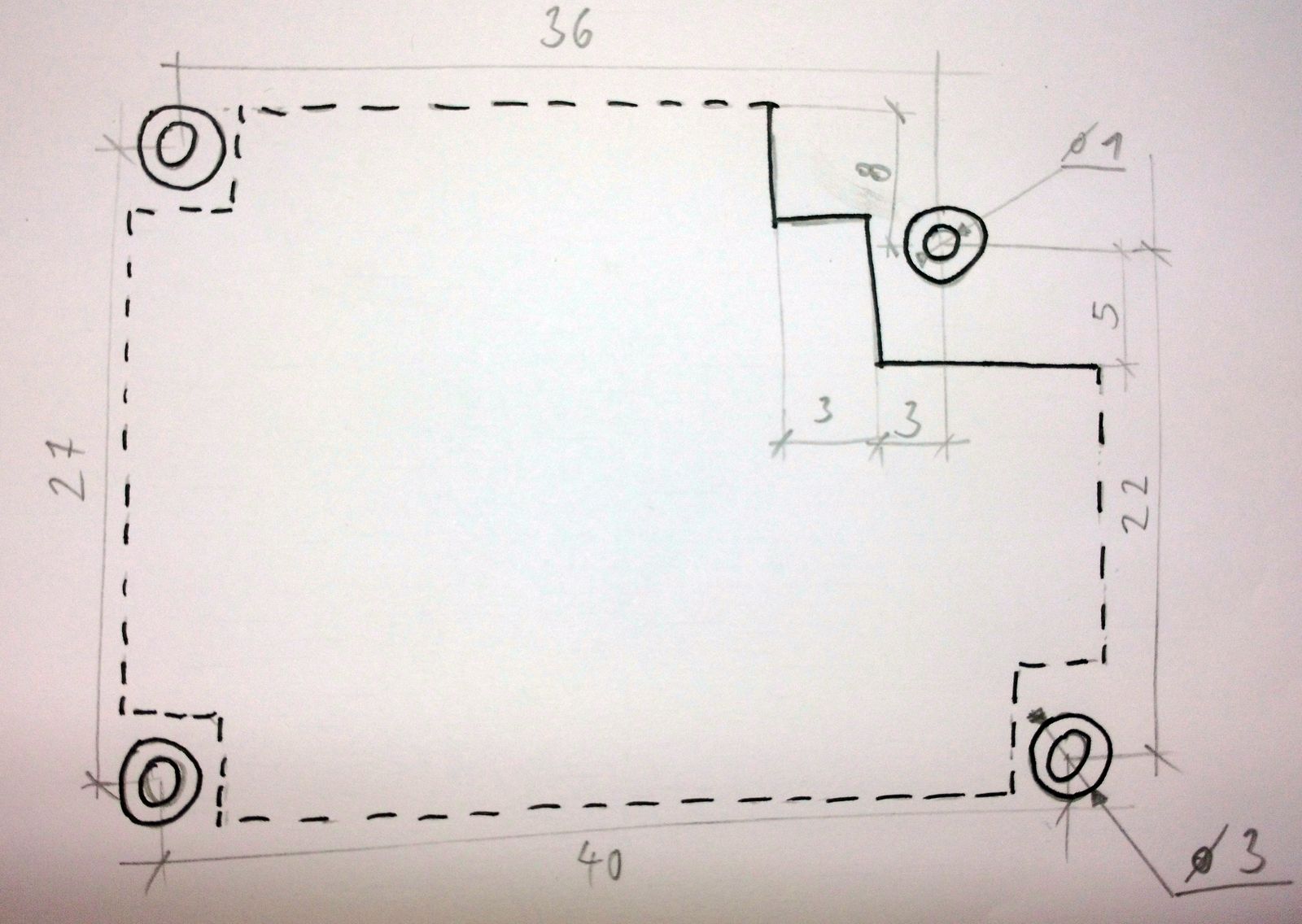

Platz mäßig ist das schon ganz schön eng. Kannst du mal ein Foto machen
oder aus dem Internet suchen und dort den Platz markieren?

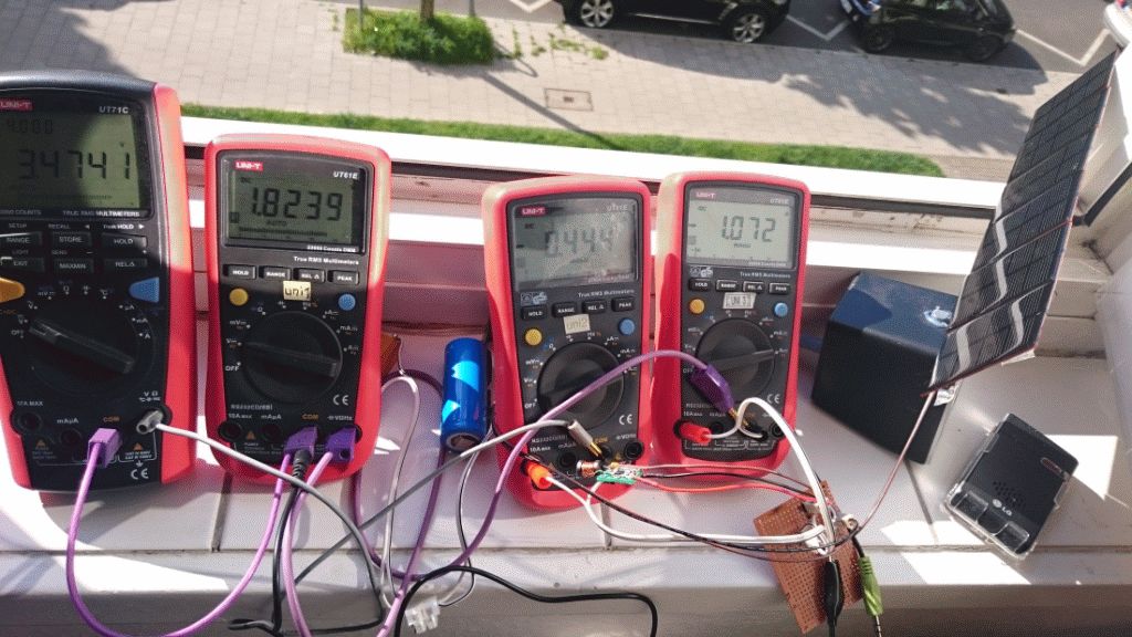

von Nick K. (nick-tech)
Hallo Jonas,

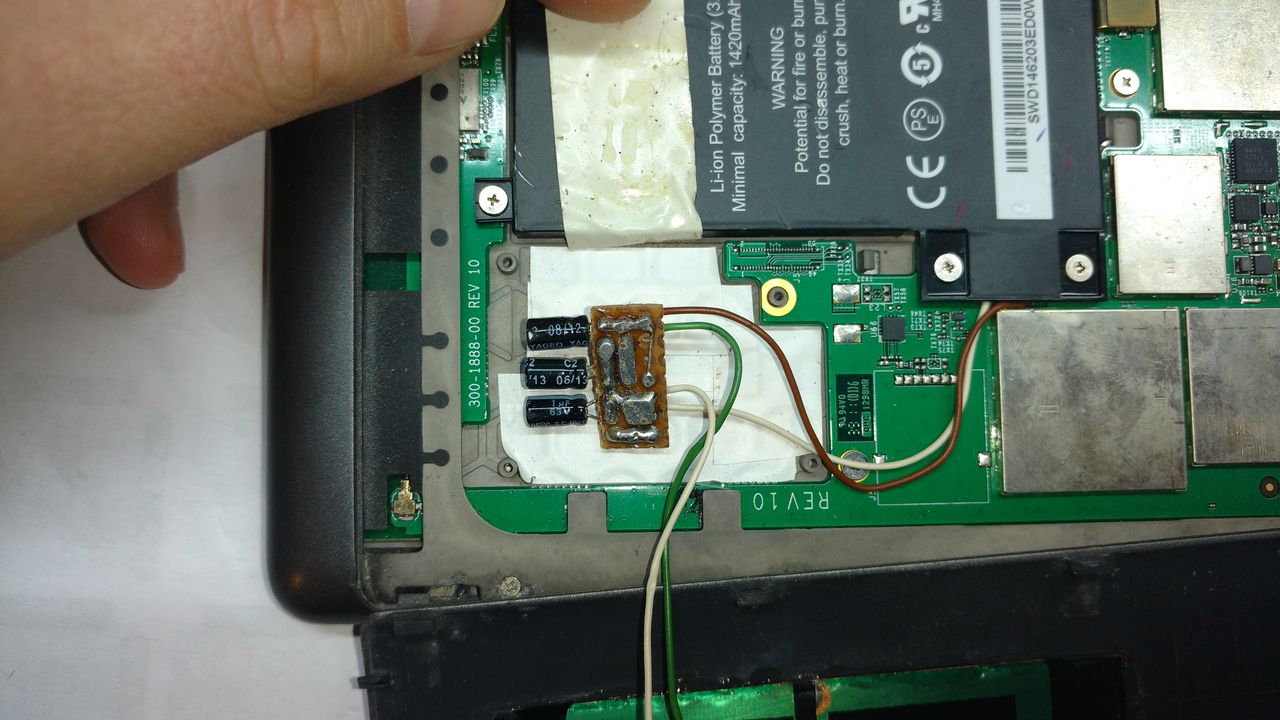

ich hab den kindle mal aufgemacht und den verfügbaren Bauraum
ausgemessen und fotografiert. Dort ist auch meine bisherige großartige
Schaltung zu sehen ;-)
Zu dem momentan verbauten Maxim 1551 kann ich nirgends eine
Effizienzangabe finden. Ich kann also nur ganz grob schätzen. Wenn der
Kindle den ganzen Tag in der Sonne steht und die Batterie vorher leer
war, ist sie am Ende des Tages zu 75-80% aufgeladen. Die Solarzelle hat
ihr Leistungsmaximum bei 4,3V und macht da bei voller Sonne knapp 100mA.
Gehen wir also von einer Leistung der Solarzelle von 430mW aus
(4,3V*100mA), wäre die Batterie mit 5,5Wh bei einem Wirkungsgrad von 80%
nach 12h zu 3/4 voll.
Bei dieser Rechnung sind aber sehr viele Unbekannte dabei, bei voller
Sonneneinstrahlung sollte der Wirkungsgrad aber in etwa gleich sein.
Wenn die Solarzelle jedoch nur indirekt beleuchtet wird, kann sie noch
nicht einmal den Standby-Stromverbrauch des Kindles ausgleichen und das
ist wirklich nicht viel.
Für genau diese Situation möchte ich die Schaltung ja haben..

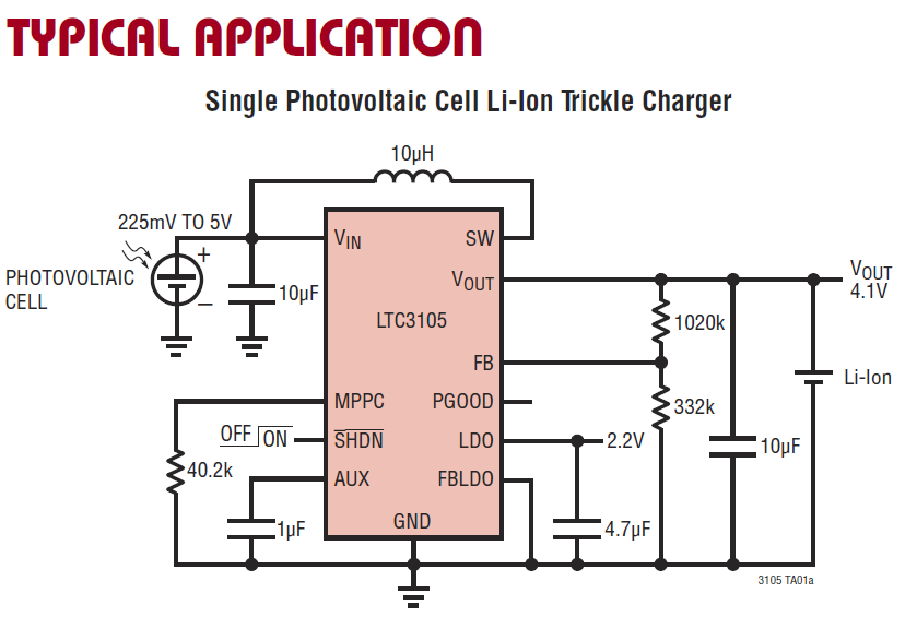

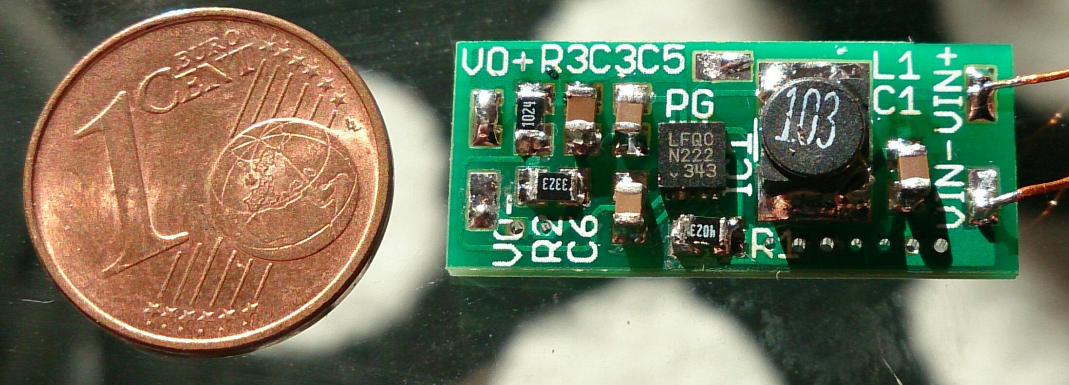

Ich habe damals den LTC3105 verwendet, der in seinem Datenblatt auch
eine Beispielsschaltung für Li-Ion Erhaltungsladung beinhaltet. Da
konnte ich damals rund 150mA Ladestrom in den Akku schieben. (Feb. 2015)
http://cds.linear.com/docs/en/datasheet/3105fb.pdf
Zellenspezifikation etc. suche ich heute Abend noch einmal..
Was die Baugröße angeht, habe ich hier einmal angehangen, was mir mit
humaner Handlötung möglich war. Da geht sicher noch etwas.
Vielleicht ist der Chip ja auch was für dein Vorhaben.
Hallo Phil,
danke für deine Rückmeldung!
Den LTC3105 hatte ich auch schon im Fokus. Leider macht der kein MPP
tracking, sondern ein "MPP-Control", also ein fixes einstellen der
Eingangsspannung auf die geregelt wird. Nachdem beide ICs etwa die
gleiche Anzahl externer Bauteile benötigen, habe ich mich für den
SPV1040 entschieden.
Wenn du mit dem LTC3105 direkt einen Li-Ion Akku laden konntest, sollte
das mit dem SPV1040 doch auch funktionieren, beide haben keine
gesonderte Laderegelung sondern regeln auf eine Fixe Ausgangsspannung.
Den Rest macht der durch die kleine Solarzelle begrenzte Ladestrom.
Aber wenn ich deine Schaltung sehe bin ich zuversichtlich dass das
machbar ist, diese Größenordnung bekomme ich auch gelötet. Den SPV1040
gibt es ja auch als TSSOP8, das sollte schon gehen.
@Jonas: Kann man die Platine so designen, dass wir zunächst nur den Teil
für den SPV1040 auslegen, dann kann ich das laden testen. Falls das
nicht klappt könnte man die Platine erweitern mit einem Laderegler (z.B.
der MAX1551). Dazu müsste man natürlich die Ausgangsspannung der ersten
Stufe anpassen, dazu würde es aber genügen die Widerstände zu tauschen.
Vielen Dank euch beiden!

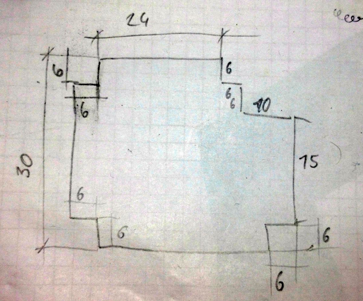

von Jonas G. (jstjst)
Also Platz mäßig klappt das schon mal. Nur mit der Höhe geht es noch
nicht ganz. Die Spule ist etwas zu hoch. Entweder es findet sich eine
niedrigere oder die muss außerhalb hin. Wie hocb ist den der Platz an
der größten Höhe? Die Befestigungsteile im Plastik könnte man für die
Jetzt weiß ich was du meinst.
Die Mittelpunktskoordinaten der Bohrungen (mm):
             X   Y
links unten  0   0
rechts unten 40  0
links oben   0   27
rechts oben  36  22
Die Bohrungen haben alle 1mm Durchmesser
Platzmäßig stehen von der Auflagefläche der "Haltebolzen" nach unten 3mm
zur Verfügung. Nach oben bis zum Deckel des Kindles noch etwas mehr als
1mm. Wenn sich der Deckel etwas wölbt auch ein bisschen mehr.
Die Platine müsste auf jeden Fall so gestaltet sein, dass die Bauteile
nach unten zeigen.
Viele Grüße,
Christoph
Ich würde das eher so machen, dass die Löcher in der Platine über die
Bolzen(das Wort hab ich gesucht) gestülpt werden. So wie bei der
Original Platine. Dann können die Bauteile auch oben liegen.
Knapp 1mm wird die Platine wegnehmen.
Bleiben als maximal 3,5mm für die Bauteile. Sollte alles kein Problem
sind bis auf die Spule. Aber auch hier wird sich eine Lösung finden.
Gruß Jonas
Hallo Jonas,
ja, das müsste so klappen. Der Bolzen oben rechts ist halt schon von
einer Platine umgeben, da ist also weniger Platz. Aber das sieht man ja
auf dem Foto.
Viele Grüße,
Christoph
Irgendwas passt mit deiner Zeichnung nicht. Wenn ich in Y Richtung links
schaue sind es 30, rechts sind es 33?
Ich brauche auch noch den Außendurchmesser der Bolzen und deren Position
in der Zeichnung bzw. zum Rand.
Gruß Jonas
Hallo Jonas,
ich hab noch mal eine Zeichnung gemacht. Dort wo die Linien gestrichelt
sind, steht über den Rand der Bolzen noch knapp ein mm Raum zur
Verfügung. Die Platine muss da also schon sehr schmal sein, wenn Sie
über die Bolzen drüber geschoben werden soll. Dort wo die Linie
durchgezogen ist, ist schon Platine. Die Maße dort sind bezogen auf den
Bolzen oben rechts.
Wenn du mir mal ein Muster schickst, kann ichs ja mal ausdrucken und
probieren ob das passt.
Viele Grüße,
Christoph
Hier wäre mal mein Muster
Gruß Jonas
Hallo Jonas,
ich habs mal ausgedruckt und eingepasst. Passt fast perfekt.
Ein paar kleine Änderungen müsste man noch machen, sonst wird das sehr
knapp:
Das Maß oben 32,5 auf 30 mm verkleinern,
das Maß links von 32 auf 31mm verkleinern,
das Maß unten von 45 auf 43mm verkleinern.
Die Maße der Bolzen passen. Kommst du mit dem Platz noch zurecht?
Vielen Dank,
Christoph
von Christoph K. (christoph1024)
Ich hab den SPV 1040 schon ewig hier herumliegen, nach dem Thread wollte
ich dann doch einmal sehen, was er taugt.
Ich habe mit der Designsuite eine Schaltung für folgende Parameter
ausrechnen lassen:
Vmp - 2V
Output für LiFePo4=3,6V, da ich aber keinen 360kOhm -Widerstand dahatte,
habe ich einen 390K (real gemessen 370k) verwendet und damit liegt Uout
bei 3,56V.
Imp=1,6A
Iout 800
Ich hatte 6 2V 300mA Solarzellen aus China hier liegen, die liefern
leider nur ca. 200mA und der Vmp sinkt auf 1,88V im Betrieb, weil sich
die Zellen bei den aktuellen 23°C Lufttemperatur auf 55°C erhitzen.
Alle 6 parallel liefern zusammen zur Zeit 1,1A max.
Ich habe den Cout deutlich größer gemacht um den Ripple zu minimieren,
auch die Spule ist etwas größer als vorgeschlagen.
Ich habe eine Schaltung auf einer TSSOP8-DIL Adapterplatine aufgebaut.
Es funktioniert soweit ganz gut, wobei ich die ESD-Schutzdiode erstmal
weggelassen habe. Die konfigurierten 3,56V Ausgangsspannung werden nicht
so richtig eingehalten, es ging bis auf 3,59V hoch, danach fangen die
DMM`s an zu springen, scheint ein an/aus Regelkonzept zu sein, dass der
SPV statt C/V verfolgt. Merkwürdiges Verhalten, hätte ich bei einem
Schaltregler nicht erwartet.  EDIT: Das könnte allerdings auch mit der
Schutzschaltung der LiFePo4 zusammenhängen.
Ich somit erstmal keinen Grund, einen LiFePo4 mit Schutzschaltung nicht
direkt an den SPV zu hängen. Eine Ladeschaltung habe ich mir also
gespart.
Die Querschnitte sind noch nicht so optimal im Testaufbau, der wie zu
sehen Muster Quick and Dirty ist.
Ich habe die Spannungen in der Mitte der Leitungen gemessen, sicher
nicht optimal und garantiert mit negativer Auswertung auf die
ermittelten Effizienzwerte.
Herausgekommen sind die Meßwerte im angehängten Bild.
Der SPV tracked den Mpp recht schnell, hängt der
Zellentemperaturänderung bei Wolke/ Sonnenwechsel aber hinterher. Das
geht nämlich relativ fix, 10° Änderung in unter einer Minute ist locker
drin.
Bei 0,5A Iout / 2W Pout grade mal 80% Wirkungsgrad ist ernüchternd, auch
wenn man die Meßfehler berücksichtigt.
Wenn man nur kleine Zellen dranhängt, gehts bei 1W Richtung 90%, bei
0,2W sogar 95%, wobei das Meßsetup hier sicher einen größeren Fehler
liefert.
Die Frage ist, ob sich für deinen Anwendungsfall der SPV überhaupt
lohnt.
Für mich definitiv nicht. Wenn ich für meine LiFePo4 auf eine
4V/2W-Zelle gehe und einen einfachen linearen Regler davorpacke,
verliere ich schlechtestenfalls bei Akku leer, ca. 3V Spannung 1V =0,5W
oder 25%. Realistischerweise in Betracht der
LiFePo4-Ladekurvencharakteristik wird die Spannung schnell bei 3,2V
landen, im weiten Ladebereich linear auf 3,4V steigen und danach gegen
Ende steil auf 3,6V ziehen.
Im Mittel wird der Ladevorgang bei 3,3V ablaufen. Zieht man dann noch
einen realen Vmp von 3,8V durch Zellerwärmung in Betracht, verliert man
im Mittel 0,5V bei 0,5A, also 0,25W oder 12%. Damit stehe ich insgesamt
mit einer viel einfacheren, kleineren und billigeren Schaltung 8% besser
da als mit dem SPV1040.
Die MPPT-Trackingfunktion ist natürlich ein Bonus, aber ich bin in etwa
ähnlich ernüchtert wie beim LT3652.
Ich habe hier ein paar 3-5A "Mppt"-Buck-Platinen aus China, die arbeiten
wie der LT3652 mit einstellbarer Eingangsspannung, liefern jedoch im
Gegensatz zum LT3652 (82%max) satte 94-96% Wirkungsgrad.
