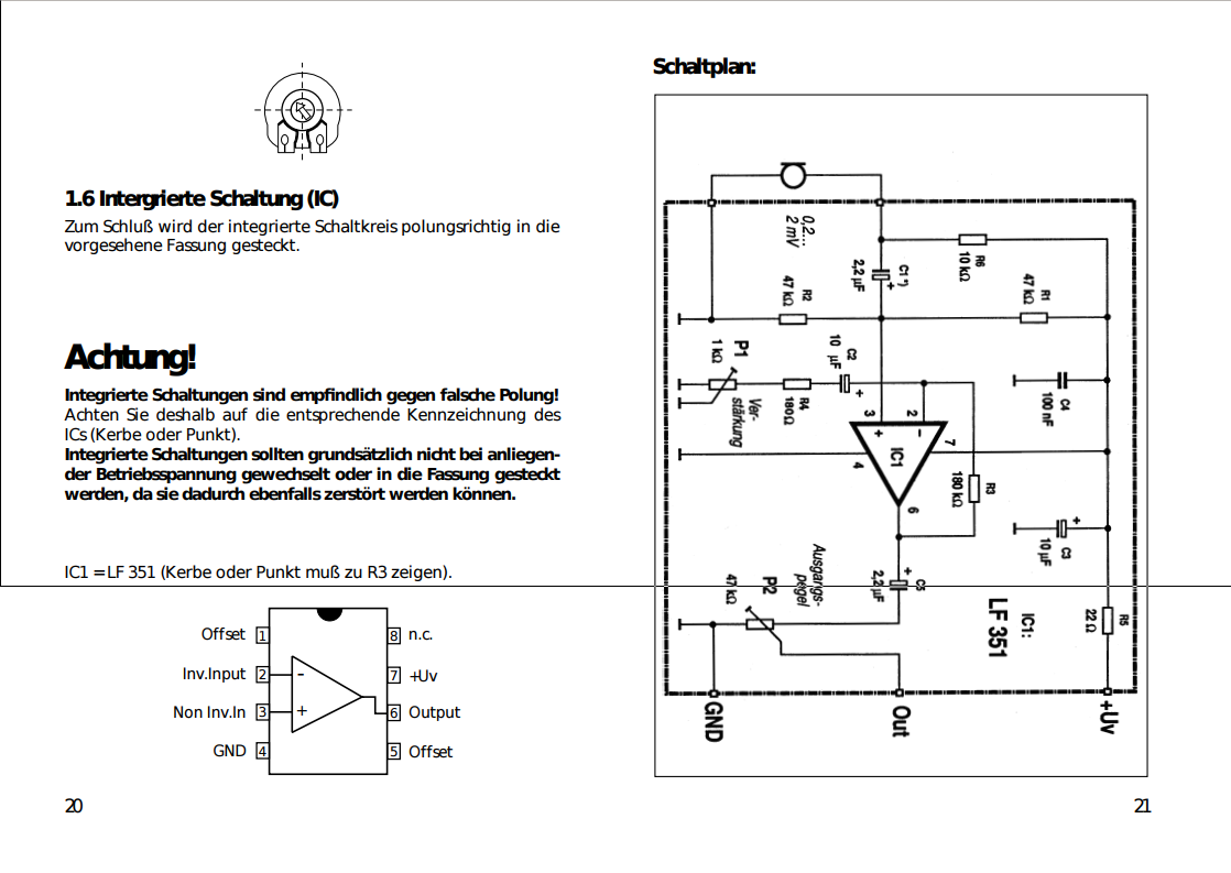

Ich habe folgenden Plan fuer Mikrofon-Vorverstaerker gefunden
(s.Anhang). Es laesst sich Ein- und Ausgang einstellen.
Verstehe ich das also richtig, dass wenn ich pro Kanal einen der
Mikrofon-Vorverstaerker einbaue und mich ansonsten an die genannten
Plaene halte (http://sound.westhost.com/project129.htm) ich erreiche was
ich moechte?
Welche Qualitaet ist davon zu erwarten?

Diese Vorverstärker reichen für normal dynamische Mikrofone (SM58 usw).
Kondensatormikrofone brauchen 48V Phantomspeisung, die kannst du damit
nicht betreiben.
Eher nicht. Das Teil rauscht doch recht stark. Für professionelle Mikros
brauchst Du etwas, dass XLR kann. Das heißt ein differenzieller
Verstärker, der noch dazu wenig rauscht. Sonst hast Du keine Freude an
der Apparatur.
> ich moechte?
Im Grunde schon.
Die Deines Mikrofonverstärkers. Der Rest ist erprobte Technik, die bei
sauberem Aufbau auch sauber funktioniert.
Für den Preis des Eigenbaus inklusive Material und Zeit und
einzuplanendem Misserfolg bekommst Du auch schon 2 davon:
http://www.thomann.de/de/behringer_ultrazone_zmx_8210.htm?ref=search_rslt_matrix_210964

#4549304
Was mit da ganz und gar nicht gefällt ist der LF351. Gerade als
Mikrofon-Vorverstaerker ist der NE5532 (Doppel-OP) deutlich besser und
kostet je OP nur 0,13€.
> ich moechte?
Je Mikro 1/2 NE5532, für jeden 15K Widerstand der Matrix 1/2 NE5532 als
Buffer, für jeden MIX-Kanal 1/2 NE5532 als Linieout-Pegelanpasser, bzw.
Leitungsbuffer.
= (5 + 5 + 25) / 2 = 35/2 = 17,5 ~ 18 NE5532 = 18 x 0,26€ = 4,68€
Vor 10 Jahren hättest Du das Doppelte gezahlt.
mfg klaus
