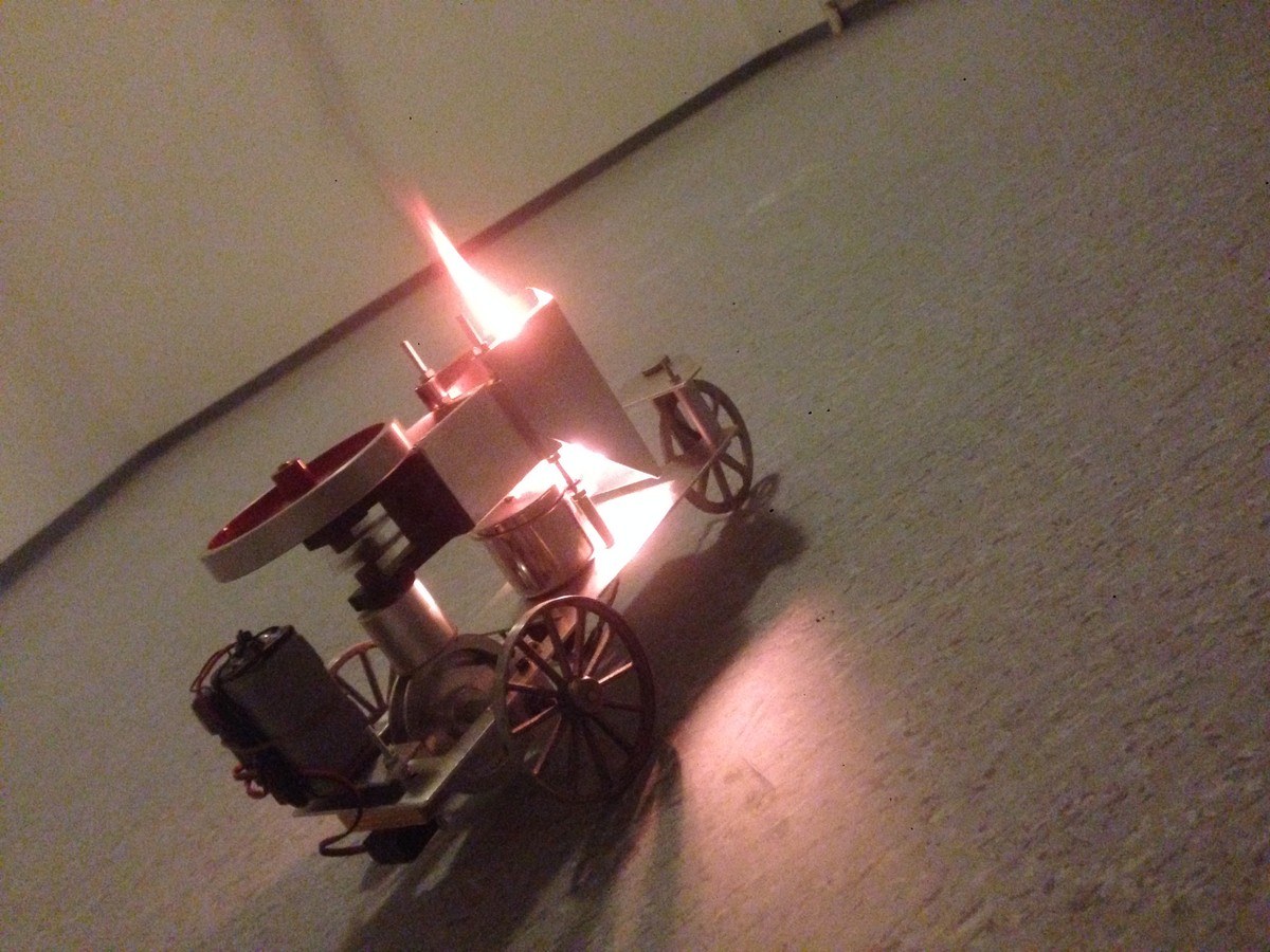

Ich habe ein Projekt für die Uni am Laufen und brauche eure Anregungen
für die nächsten Schritte.
Ich habe einen Stirlingmotor (Modellgröße) und ihn in mein Fahrzeug
integriert. Mein Modellauto hat zwei Hinterräder und ein Vorderrad.
Zusätzlich habe ich zwei Servos angeschlossen, die über eine
Funkfernbedienung gesteuert werden. Der eine steuert das Vorderrad
(Lenkung) und der andere ist in einen Reibradantrieb integriert
(vorwärts, rückwärts fahren).
Ziel ist es über eine Android App das Modellauto zu steuern. Sicherlich
brauche ich hierfür einen Raspberry. Ich habe keinerlei Erfahrungen in
dieser Richtung. Für mich stellt sich die Frage: Wie bekomme ich über
einen Mikrocontroller die zwei Servos gesteuert? Im Prinzip ist die
Bedienung die gleiche in der App, wie auf mit der Funkfernbedienung. Es
soll eine Kamera integriert sein, dessen Bild ich in der App sehen kann
und darüber ein Fadenkreuz gelegt ist (Vorwärts, rückwärts, links,
rechts).
Für eure Anregungen bin ich dankbar! Grüße

OP #4549155
@Stefan
Wie weit ist denn die Reichweite des Bluetooth Moduls?
In einem Gebäude, wo ich überall WLAN Empfang habe, habe ich das als die
beste Lösung empfunden.
Du hast Recht, das wird noch umständlich. Ich versuche die beste Lösung
zu finden. Auf dem Bild siehst du mein Modellauto. Ich muss eine
Halterung bauen, die den Mikrocontroller hält + eine Powerbank
(10.000mAh sollten reichen). Ich werde sehen, ob es danach noch rund
läuft oder das Gewicht ein Problem wird.
Über andere Vorschläge freue ich mich!

Du hast also einen Stirlingmotor der vielleicht 1W Leitung abgibt und
packst einen riesen Akku der Elektronik mit einem deutlich höherem
Leistungsbedarf speist.
Geht es bei dem Projekt nun um der Stirling oder darum ein möglichst
komfortables RC Car zu bauen?
Gast #4550047
wo ist der Stirlingmotor her? Ist der selbstgebaut/entwickelt oder
gekauft?
Wenn selbst entwickelt kannst du Pläne veröffentlichen oder gibt es
einen Link?
Das Auto ist richtig nett.
OP #4550052
@Düsendieb
Es geht um ein Modellauto, dass mit einem Stirlingmotor betrieben wird.
Alles andere ist schnick schnack drum herum. Aktuell wird das Auto per
Funkfernbedienung gesteuert.
@Der Andere
http://www.stirlingmotor.com/complete_Stirling.html
Auf der Seite das Modell 5.0. Den habe ich umgebaut und in mein Auto
integriert. Einen genauen Plan gibt es nicht, da ich
Metallstücke/Sonstiges (z.B. die Räder) noch liegen hatte und die für
das Auto verwenden wollte.
