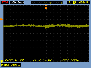

Wollte das Signal am ADC also nachmessen mit dem Oszi. Schließe ich die
Masse an beruhigt sich das Signal und schwankt nur noch minimal um ein
oder zwei ADC-Werte. Somit lässt sich auch die extreme Schwankung nicht
mehr messen. Habe ich ein Masseproblem? Ist die Masse zu "klein"?

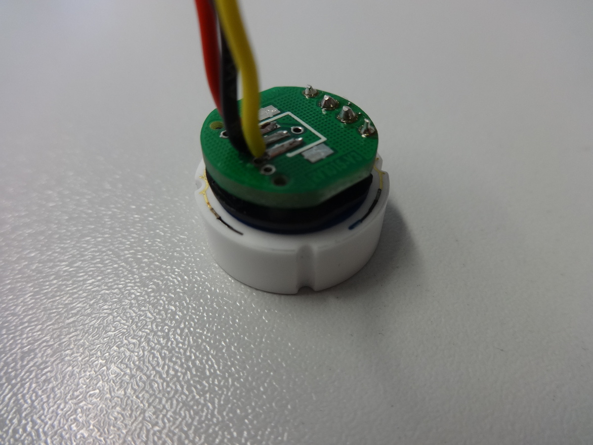

von Christian M. (krusti)
> Was für ein Drucksensor ist das?
http://www.metallux.de/fileadmin/specs/Drucksensoren/CPS-1184-Z-Keramische-Drucksensoren-Metallux.pdf
Es handelt sich um die 250bar-Variante.

von M. K. (sylaina)
Wo ist denn der Puffer-/Siebkondensator für die Spannungsversorgung?
von Carsten R. (kaffeetante)
Sehe ich das richtig? Hast du AREF mit der Versorgung verbunden? Oder
habe ich die Bezeichnung nur mißverstanden?
test schrieb:
> ok, also wie viel bit dein Wert schwankt ist mir immer noch unklar,
Der Wert schwankt zwischen dem ADC-Wert (also der den ich auslese mit
ADCW) in meinem Fall jetzt z.B. zwischen 97 und 109.
Klemme ich eine Masse an bewege ich mich zwischen 103 und 104, hin und
wieder 105.
Ich werde morgen, dass mit der Batterie ausprobieren und die anderen
Überlegungen mit der Masse weiter verfolgen.
Danke schon mal für die Überlegungen.

von test (Gast)
10bit bei 5V Referenz sind also pro bit 4,88 mV
Jetzt sagen wir 20counts Rauschen, das sind dann fast 100mV , das klingt
schon ein wenig viel.
Aber wie gesgt erstmal ausschließen, dass es vom Sensor selber kommt,
vielleicht sieht das Signal ja auch einfach so aus.
Du kannst ja auch mal testweise 500 Mittelungen einfügen und sehen ob es
glatter wird usw

Ziel ist es ja das flackern weg zu bekommen.
Es sieht für mich nach Sensor aus.
Bringt es etwas wenn ich Oszibilder vom Sensor liefere? Mal Drucklos und
mal mit  einem Druck? Denn in der 100mV/div Einstellung knallen mir
schon ein paar Peaks rein, die 100mV erreichen
von test (Gast)
ist immer die Frage wie real deine Oszimessung ist, wenn ich messe habe
ich auch oft hochfrequente Peaks auf der MEssung, was aber real nicht
vorhanden sein wird.
immer dran denken 5mV machen bie dir ein count aus, vlt schwankt dein
Druck ja tatsöchlich so arg, vielleicht ist das einfachste du mittelst
über 1000 Werte, dann nimmt dein Anzeigefehler logischerweise ab, so
machen das selbst die ganz großen, weils die Bediener meistens auch
nicht interessiert wie real sie wirklich am Ergebnis sind.
von test (Gast)
PS: deine 20 counts Schwankungen im Display passen sehr genau auf deine
100mV peaks im Oszi, jetzt wäre noch zu klären wie breit die 100mV peaks
sind und ob du die wirklich messen kannst, also ob das zeitlich passt,
kann ja sein dass sie physisch vorhanden sind, deine ADC MEssung das
aber niemals mitbekommt usw.
Habe jetzt mal ein Oszibild, welches ich vorhin, vor deiner Antwort
einfach mal gemacht habe. Hierbei handelt es sich um das direkte Signal
aus dem Druckaufnehmer, ohne das die Signalleitung in der Schaltung ist.
Diese Peaks sind unterschiedlich intensiv und selbst mit nem Single-Shot
nicht immer da.
Gibt es Werte wie lange ein Signal stabil anstehen muss, damit der ADC
das Signal sauber erkennt?
Und noch eine Frage, die eventuell mein ganzes Problem löst.
Was machen die beiden Metallkontakte auf der Keramik? Sie haben zu
nichts weiter Kontakt nicht mal die beiden miteinander?
Schließe ich meine Masse der Platine, an meine (Alu-) Verschraubung für
den Sensor an, beruhigt sich mein ADC. Die Verschraubung wird wohl
Kontakt haben mit den Kontakten auf der Kermaik
Werde das morgen nochmal genauer Untersuchen.

Dein Sensor hat ein Leitendes Gehäuse, was mit Sicherheit ein wenig eine
Antenne ist, ich hab meistens auf meinen ADc MEssungen ohne MAsse bei
empfindlichen Eingängen eine 50Hz Netzschwebung drauf, das erklärt zwar
nicht deine Störungspeaks, aber das Rauschen meiner Schaltungen :)
Du kannst mal versuchen einfach mit einer Klemme Schutzerde auf dein
Sensorgehäuse zu verbinden, einfach drandrücken und kucken obs stabiler
wird.
Wie schon gesagt, analoges Zeug muss man immer experimentieren,viel in
die HAnd nehmen um ein Gefühl für das Rauschen und Störungen zu
bekommen.
Masse GND Schutzerde, sind natürlich auch immer interessante Sachen,
aber dafür braucht man Schaltplan und Hardware vor sich und muss genau
wissen was wann wie wo angeschlossen ist und eben ein Oszi.
Also so wie es aussieht, hat einfach die Verbindung auf das Gehäuse, wo
der Sensor drin ist, gefehlt. Die Werte sind recht stabil, habe auch die
Zusatzbeschaltungen entfernt und es funktioniert. Werde aber trotzdem
ein paar Kondensatoren einbauen und, falls nochmal Platinen gemacht
werden, die ADC-Masse etwas besser legen.
