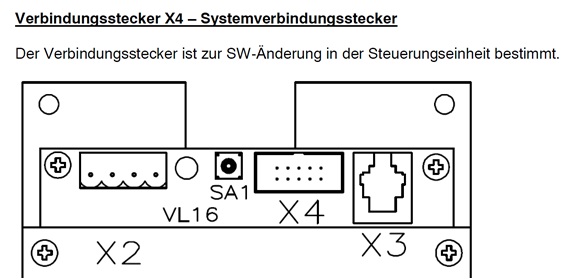

OP #4550598
Ich habe zur Aufgabe bekommen, dass ich eine Steuerung neu programmiere.
Dazu haben mir aber leider meine Kollegen keine Adapterkabeln
hinterlassen, sodass ich mein Programm nicht auf den uC bringe :/
Über den Verbindungsstecker X4 funktioniert der ganze Spaß.
(Firma: Schweigstill IT) Persönliche Seite #4550612
Ähem, das wird nicht mit irgendeinem generischen Adapterkabel
funktionieren. Stattdessen benötigst Du einen Programmieradapter für den
speziellen Controllertyp, welches auch noch die passende Pinbelegung
dieser ominösen Steckverbindung X4 haben muss.
Im einfachsten Fall kann es sich um einen einfachen USB-UART-Konverter
mit oder ohne Pegelwandler handeln, im zweiteinfachsten Fall um einen
JTAG-artigen Anschluss für AVR- oder ARM-Programmmierschniepel, aber
vielleicht auch um eine herstellerspezifische Schnittstelle.
Es ist aber auch toll, dass Du hier wieder einmal Salamitaktik
betreibst, d.h. nicht einmal den konkreten Typ der zu programmierenden
Steuerung nennst. Ich vermute, dass es sich wohl um einen SPS handelt.
Dort sind äußerst proprietäre Programmieradapter durchaus an der
Tagesordnung.
OP #4550639
Danke für den Hinweis, habe an das überhaupt nicht gedacht! Mit einem
0815 Adapterkabel wird das hier nicht funktionieren.
Es handelt sich hier um eine Steuerung für elektrische Türantriebe.
Diese haben wir von einer Firma übernommen, die leider den Support
eingestellt hat. Viel mehr als dieses Bild und S19 Files habe ich nicht
zur Verfügung
um den uC zu programmieren.
Leider habe ich nicht einmal Informationen welcher uC überhaupt drinnen
steckt, da ich erst in den nächsten Woche eine Steuerung in die Finger
bekomme. Wollte mich nur vorbereiten und Adapterkabeln für die
Programmierung ran schaffen.
Ich seh es ja auch ein, dass dies einfach zu wenig information ist um zu
helfen :/
Gast #4550677
ein Kabel löst das Problem sowieso nicht - wenn die Programmierung über
USB erfolgen würde, hätte der Entwickler sicher einen USB-Stecker
vorgesehen und nicht einen 10poligen. Es gibt keine sinnvolle
Möglichkeit, die 2 Datenleitungen von USB mit 8 oder 9 Pins von X4 zu
verbinden. Es ist also mehr dran als nur eine Kabelverbindung, und ich
glaube auch nicht, dass am anderen Ende ein USB-Anschluss sitzt.
Möglicherweise handelt es sich um sowas wie den 10poligen
JTAG-Verbinder, aber eben nur möglicherweise.

Gast #4550845
Dominik T. schrieb:
> zum flashen meiner Software
Das ist wie Gardena auf Schuko. Du kannst gerne z.B. bei
www.phoenixcontact.com Dir einen "schönen Stecker" aussuchen. Das wird
Dir aber kaum helfen, wenn Du die Kontaktbelegung und das RICHTIGE
Übertragungsprotokoll nicht kennst.
Frage die Suchmaschine nach dem genauern Typ Deiner Leiterplatte und
zugehörigen Handbüchern od. Manuals! Evtl. kommst Du einen Schritt
weiter.
Gast #4551534
Ohne Dokumentation was X4 ist und was der macht ist das höchstens eine
Bastelaufgabe für jemanden der nichts Sinnvolles zu tun hat und ggf. ein
paar Monate in Reverse-Engineering investieren mag.
Ansonsten ist das ein Fall für den Elektroschrott.
Gast #4551584
viel Aufwand, aber nicht ganz aussichtlos: bestimmen, was für ein
Prozessor eingesetzt ist, und durch Reengineering herausfinden, womit
die Pins von X4 verbunden sind. Mit sehr viel Glück und den
Chip-Datenblättern stellt sich vielleicht heraus, dass es sich um
Anschlüsse zur In-Circuit-Programmierung handelt oder um JTAG. Dann hat
man zumindest das Flash-Problem gelöst, was noch längst nicht heisst
dass man mit so einem unbekannten System irgendwas vernünftiges anfangen
kann. Die exakte Funktion ohne Unterlagen herauszubekommen wird teurer
als eine Neukonstruktion.
Es hat sicher auch seine guten Gründe, warum das System nicht mehr
verkauft oder gewartet wird. Wäre es ein internationaler Renner, hättest
du es nicht in die Hand bekommen.
Georg
