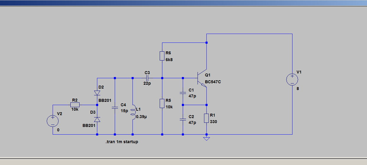

Mach mal ein Schaltbild. Mir klingt das ein wenig danach, als würdest du
die Kap. Diode(n) im leitenden Bereich betreiben, das mag kein VCO. Wenn
die Speisung einigermassen sauber ist, gäbe es sonst m.E. keinen Grund,
warum die Ausgangsfrequenz so jittert.
Ich finde den Clapp Oszillator am angenehmsten, da hat man den LC Kreis
am Gate und die passenden Gleichspannungsverhältnisse für die
Varaktoren. Hartley ist auch nett, aber braucht eine Spule mit
Anzapfung.

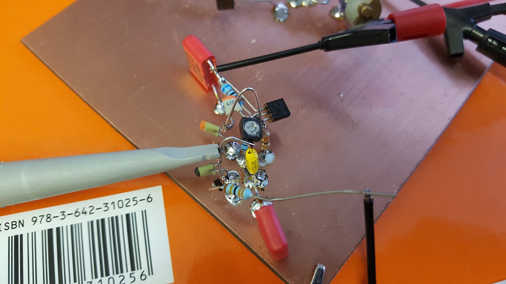

von Tobias P. (hubertus)
Hallo Kollegen
Clapp-Oszillator war das richtige Stichwort. Ich habe immer mit einem
Colpitts rum probiert, und das hat nie zufriedenstellend Funktioniert.
Das Problem dabei ist u.a. auch, dass die Spule nicht gegen masse geht,
dadurch ist es nicht so einfach, den Varaktor anzukoppeln. Ich habe
jetzt die Schaltung gemäss clapp.png aufgebaut.

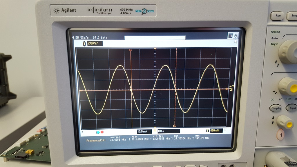

Ein kleiner Testaufbau ist schnell gemacht und die Messung des Signals

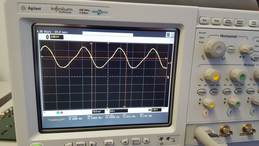

über der Spule bringt einen sauberen Sinus zutage (mesung1.jpg). Leider
ist das Signal am Emitter des Transistors stark verzerrt (messung2.jpg).
Das macht aber nichts, ich werde einfach mit 1pF am LC-Kreis auskoppeln.
Danach kommt sowieso dann noch ein kleines Filter und ein Puffer.
Mit einer Steuerspannung zwischen 0 und 6V kann ich jetzt zwischen
29..36 MHz einstellen - etwas mehr, als ich benötige, aber das macht
erst mal nichts. Die Amplitude bleibt auch konstant (schwankt um ca.
0.2V zwischen minimaler und maximaler Frequenz) und das Bild auf dem

angeschaut).
Aber soweit scheint es mal zu funktionieren :-) Ich hoffe dass es noch
gleich gut funktioniert, wenn ich dann eine Leiterplatte ätze.

Die HF mäßige Entkopplung der Versorgungsspannung sollte teil der
Schaltung sein, als noch ein RC / LC Glied in der Versorgung.
Auf den ersten Blick haben die Varicaps immer noch einen recht großen
Einfluss, und der Resonanzkreis ist recht hochohmig. Wenn Jitter
wirklich kritisch ist, sollte also der Kondensator größer und die
Induktivität kleiner werden.
Ich habe nichts gegen den guten alten BC547, würde dir aber trotzdem
empfehlen, es nochmal mit z.B. einen BF199 o.ä. zu testen. Je nach
Pinbelegung ist auch ein Layout möglich, welches den Emitter besser von
der Basis trennt. Ein modernerer Transistor wie ein BFW92 ist
wahrscheinlich nicht nötig, aber schaden tut er auch nicht.

In deinem BC547 Oszillator übrigens schadet es nicht, R2 mal auf
47k-100k zu erhöhen, verringert die Dämpfung.
von W.S. (Gast)
Tobias P. schrieb:
> Ich habe
Tja - das ist ein klassischer Colpitts und kein Clapp.
Beim Clapp sind Spule und Abstimmkondensator in Reihe und der kapazitive
Spannungsteiler vom Gate zu Source (bzw. Basis zu Emitter) liegt NICHT
parallel zum Abstimmkondensator.
Siehe da:
