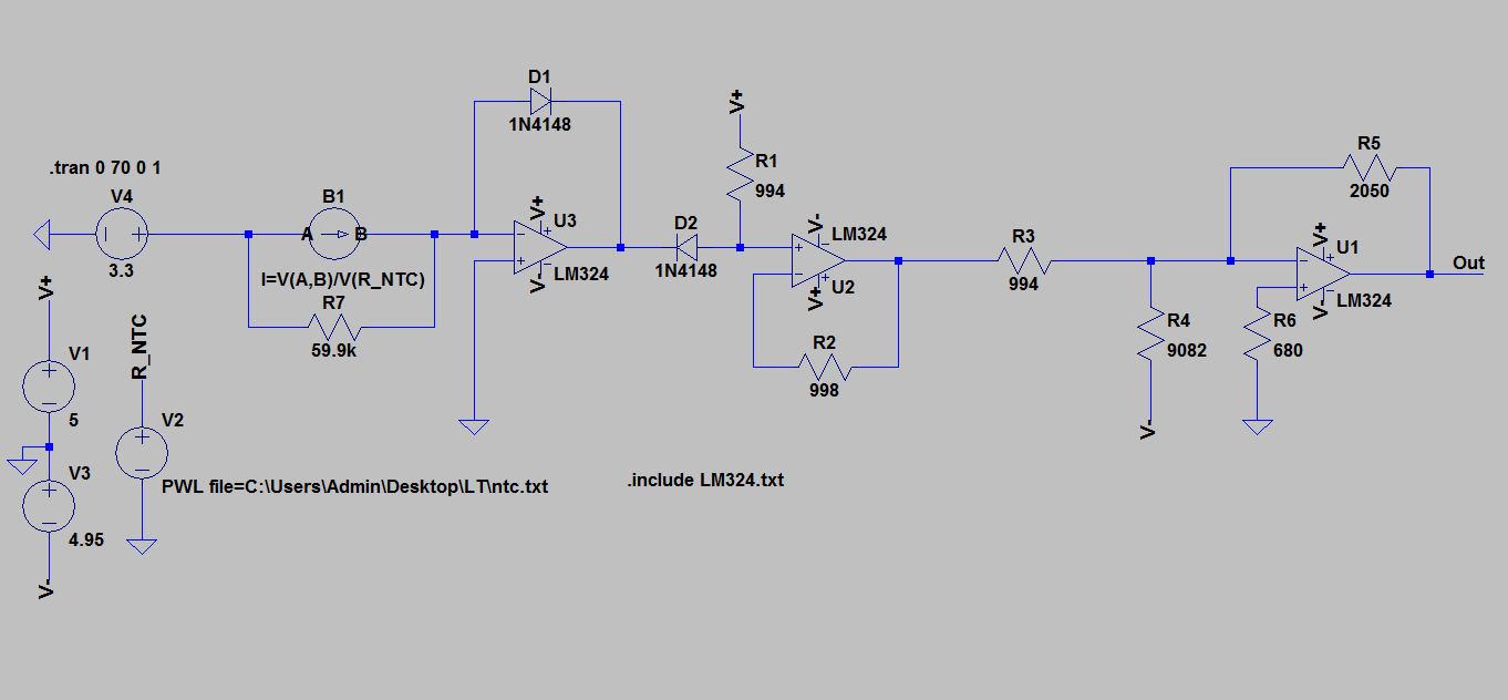

Guten Tag,
ich habe einen NTC, dessen Widerstandsverlauf stark exponentiell ist. Um
das Ganze zu linearisieren, habe ich folgenden Link im Internet
gefunden:
https://de.wikibooks.org/wiki/Linearisierung_von_resistiven_Sensoren/_Heissleiter
Ich habe die Schaltung im LTspice mit realen Bauteilen simuliert und
extrem genaue Werte (+/- 2mV) erreicht. Dass dies in der Realität nicht
so toll aussehen würde habe ich mir schon gedacht. Trotzdem war ich von
dem Ergebnis (negativ) überrascht.

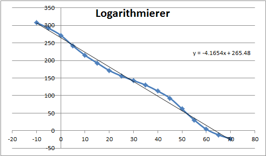

Bereits die Spannung hinter dem Logarithmierer hat große Abweichungen
zur Linearität und der Simulation. Ich habe versucht, mittels
Parallelwiderstand einen besseren Verlauf hinzubasteln, das ist mir aber
nur bedingt gelungen.
Im Endeffekt habe ich nun Abweichungen von bis zu 45mV (fast 5°C) drin
und bekomme trotz austesten mehrerer Möglichkeiten kein besseres
Resultat.
Nun die Frage: nach dem Logarithmierer mit Temp. Kompensation findet ja
keine Linearisierung mehr statt, sondern nur noch Anpassung von Steigung
und Offset. Ist das Ausgangsverhalten des Logarithmierers, sprich die
Linearität des Signals, sehr stark vom OPV abhängig? Würde man mit
anderen OPV'S (z.B. LM318 von der Internetseite) bessere Ergebnisse
erzielen?
Ich verwende einen LM324 und als Diode 1N4148.
Im Anhang befinden sich die Ausgansspannung des Logarithmierers als Plot
(x-Achse Temperatur in °C , y-Achse Spannung in mV) sowie die aktuelle,
komplette Schaltung.
Schonmal vielen Dank für die Hilfe!
Gruß,
Hans

Gibt es evtl. noch andere Ideen, es wenigstens zu verbessern? Perfekt
muss es ja nicht sein!
von Georg (Gast)
Wenn das nicht reicht: mit ADC einlesen, im µController Logarithmus
ausrechnen, per DAC ausgeben.
Georg

Was machst du mit dem Ergebnis? Wenn du es in einen µC einliest, dann
linearisiere dort den Messwert mit einer Tabelle von Stützstellen und
Geraden dazwischen.

von Carl D. (jcw2)
D1 ist der eigentliche Logarithmierer (eigentlich ist sie ein
Exponentierer, aber liegt im Gegenkopplungsweig des OpAmp). Eine
Diodenkennlinie ist aber stark Temperaturabhängig, was D2 ausgleichen
soll. Dazu braucht beide identische Temperatur. Z.B. In einen Gehäuse,
als Doppeldiode.
> als Doppeldiode.
Die Dioden befinden sich außerhalb des zu messenden Bereiches auf einer
Platine. Da sich die Umgebungstemperatur recht homogen verteilen sollte,
gibt es hier hoffentlich/vermutlich keine Probleme. Aber guter Hinweis,
danke :)
