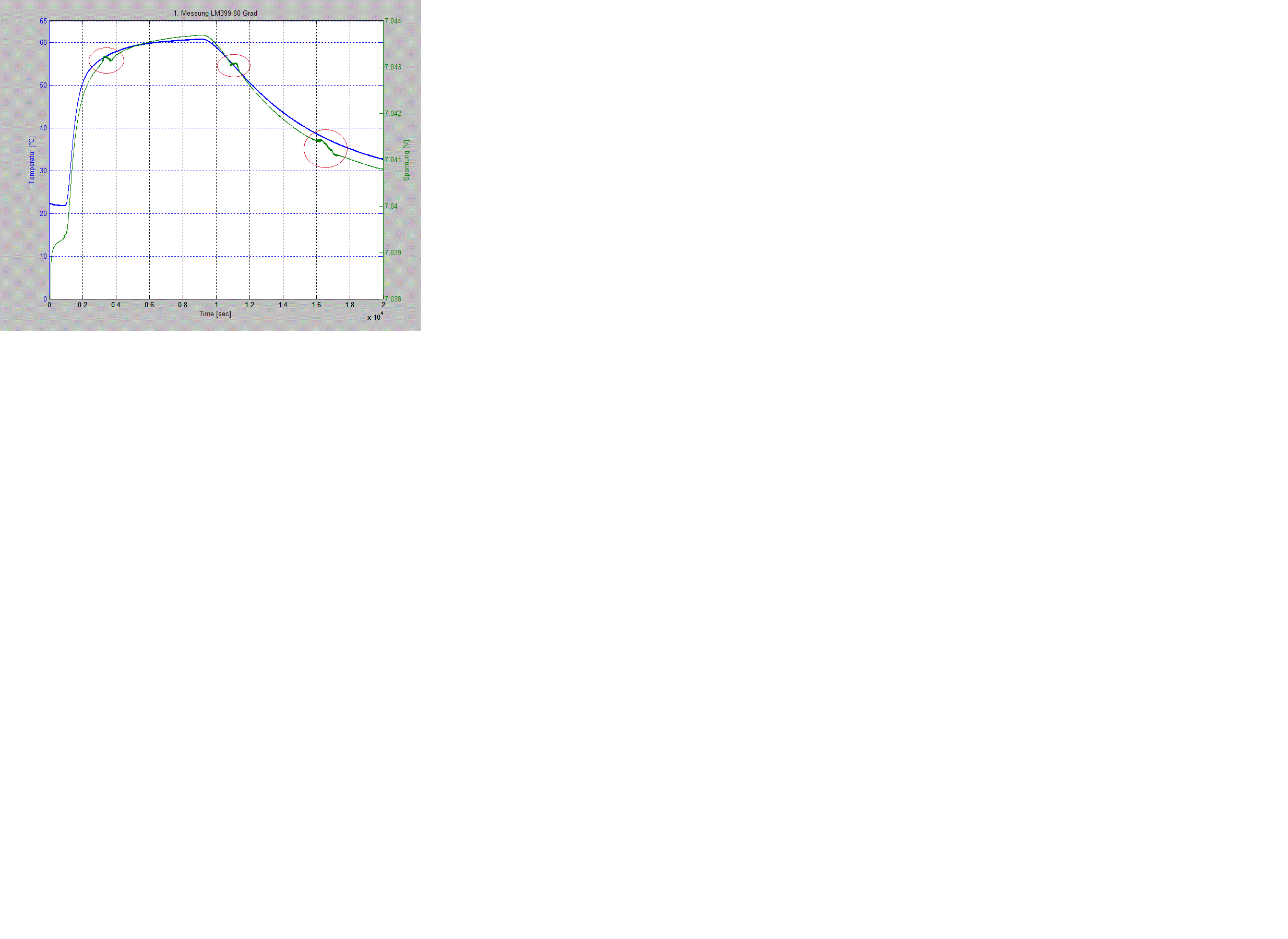

ich habe bei ersten Messungen an einer Referenz LM399 kleine Sprünge in
der Ausgangsspannung festgestellt.
Messaufbau:
LM399  (gesteckt in IC-Fassung) ohne Heizspannung betrieben in einem
Karton in der Klimakammer aufgeheizt.
Spannungsmessung mit Keithley 2000
Temperaturmessung mit Keithley 173 und PT100-Fühler
Ich kann mir die Sprünge in der angehängten Grafik nicht erklären. Löst
das erste Aufheizen Spannungen im Aufbau bzw. im IC selbst ?
Hat jemand diesen Effekt schon mal beobachtet ?
Marcus
#4553553
Es scheint alle 2 mV zu passieren, auch ganz vorne bei 100 s (15°C)
sieht es so aus. Das deutet auf einen Fehler beim Messen hin, aber bei
dem 6½-stelligen DMM sollte es nicht daran liegen. Dennoch würde ich es
mal mit einem anderen DMM vergleichen.
Gast #4553805
Das sieht nicht nach Thermospannungen aus, sondern eher nach
Schwingungen oder starkem Popcorn Rauschen bei einigen bestimmten
Arbeitspunkten.
Das kann ggf. auch von der Stromquelle und der Restlichen Schaltung
kommen.
#4553878
Mechanische Spannungen würden sich nicht spiegelsymmetrisch auswirken
und auch nicht auf dem Hin- und Rückweg an der gleichen Stelle
auftreten.
Thermospannungen verursachen keine Sprünge.
Auch ich würde im Rest suchen, z. B. beim DMM oder bei der Software, die
die Messwerte in ein Diagramm umsetzt. Also mit einem weiteren DMM
messen!

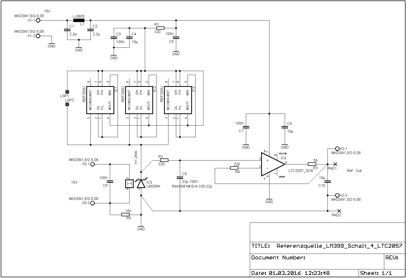

Gast #4554080
das ist nicht normal.
Auch Popcorn-Rauschen ist eher im Bereich maximal 1-2 ppm und würde bei
der vorhandenen Auflösung gar nicht auffallen.
Ich tippe entweder auf HF-Einstrahlung (Schaltnetzteil?) und variable
Kabelverlegung (parasitäre Kapazitäten).
-> Ich würde auf jeden Fall einen 100nF Kondensator parallel zur Z-Diode
des LM399 schalten um diese Einflüsse zu reduzieren.
Oder variable Geometrie. Die LM399 ist lageabhängig. Auf der rechten
oder linken Seite hat man andere Spannung als kopfüber oder in
aufrechter Lage.
Besonders schön sieht man das beim K2000. Rechts und links hochkant
ergibt sich die größte Differenz. Je nach Exemplar habe ich da bis zu 28
ppm Unterschied gemessen.
Btw. der unbeheizte Temperaturkoeffizient bei der LM399 ist
Ausgangsspannungsabhängig. Den kleinsten erhält man wenn man Exemplare
heraussucht die zwischen 6850 und 6900 mV haben.
7040 mV sind da weit daneben.
Gruß Anja
Gast #4554470
Wenn ich die Zeitskala richtig interpretiere, kommen die Störungen
ziemlich genau im Abstand von einer Stunde (0,36*10^4s). Da tippe ich
eher auf makroskopische "Einstreuungen" (z.B. Arbeitskollegen, die auf
einen Kaffee vorbeischauen und sich auf den Labortisch setzen..)
Gast #4556442
am Ausgang der Z-Diode liegt ein Tiefpass 220Ohm 2,2µF. HF- kann man
fast ausschließen.
Der LM war "stehend" bei der Messung.
Achim S. schrieb:
> Da tippe ich
Ich werde die Messung wohl noch mal machen und die Raumtemperatur
zusätzlich mitschreiben.
Jan
Gast #4557197
Aber paß auf daß keiner eine Zeitschrift während der Messung auf dem
Keithley ablegt. ;-)
Ich würde den Temperatursensor dort installieren.
> fast ausschließen.
Die +Versorgungen sind ja nach allen Regeln der Kunst abgeblockt.
Aber ansonsten sehe ich nur lauter undefinierte HF-Pfade in Deinem
Aufbau:
Die GND-Leitungen sind völlig undefiniert.
Ein Beispiel: Bei der LM399 ist das Metallgehäuse an Pin 4.
Dieses "strahlt" Kapazitiv gegen Umgebung ab.
Also die Störungen die ungefiltert über Pin 1+2 in die LM399
hereinkommen werden an der Substratdiode gleichgerichtet.
Ich würde niemals Pin 2 und Pin 4 nur hochohmig verbinden.
Entweder direkt kurzschließen oder über Abblockkondensatoren (falls -15V
Versorgt) definierte Verhältnisse erzeugen.
Die Konstantstromquelle würde ich auch erst mal durch einen
6K8-Widerstand ersetzten. (Bei mir hat eine LM334-Konstantstromquelle
ohne zusätzliche Abblockmaßnahmen ebenfalls Ärger bereitet).
Gruß Anja

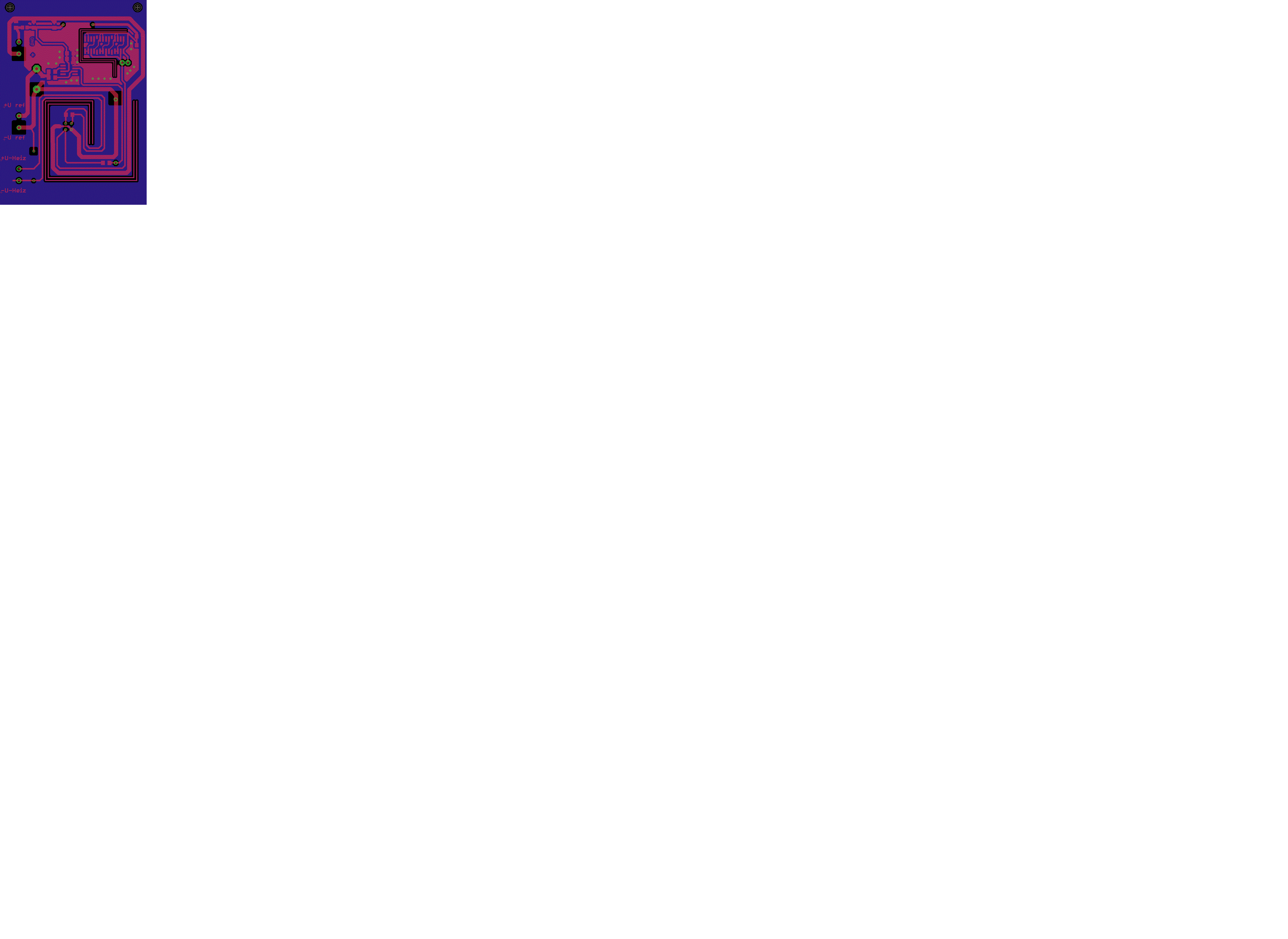

Gast #4557462
vielen Dank für die Tipps.
Also R5 noch mit 100nF-1µF überbrücken.
> Aufbau:
Welche HF-Pfade gibt es noch ?
Die Ein- bzw. Ausgänge sind mit Kondensatoren geblockt,
der Bottom-Layer ist direkt am Pin 2 vom LM angeschlossen und sonst
nirgends weiter.
Pin 2 ist „Sternpunkt“ für Ein- bzw. Ausgang.
Gegen "Zugluft" kommt die Schaltung später noch in eine kleine
Kupferblech-Kiste.
Das mit der Stromquelle ist ein guter Einwand. Kommt bei der nächsten
Messung erst mal raus.
Jan
Gast #4558349
Der OP als Spannungsfolger ist so auch an der Grenzen zum schwingen: Da
fehlt noch ein Kondensator als direkte schnelle Rückkopplung, ohne den
Umweg über das Filter. 56 Ohm am Ausgang des OPs sind auch recht wenig.
HF Störungen kann man sich bei der Platine ohne Gehäuse so auch leicht
einfangen - etwa das Handy vom Nachbarn.
