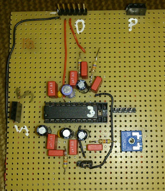

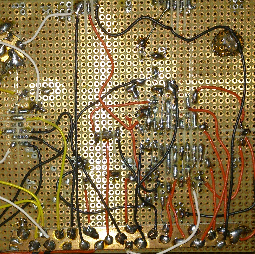

Ich habe das Problem das die Lautstärkeregelung nur Bedingt geht soll
heißen wenn ich das Poti für Volumen auf drehe kommt erst langsam was
bei fast 80% des Potis und dann sehr steil bis 100%.
Als plan habe ich diesen hier verwenden
(http://www.ti.com/ds_dgm/images/alt_SNAS525C.gif)
und genau so übernommen AUSER ich nehme keine 47 sonder 50 Kohm Potis
die (47 Kohm muss ich noch besorgen)
Zu Erst dachte ich ist ein Fehler jetzt habe ich die Schaltung 3 mal auf
gebaut es ist IMMER das selbe :-(
Habe auch die Potis mal getauscht gegen andere NEUE ändert aber auch
nix.
Kann mir jemand sagen wie ich das BESSER hin bekomme das ich schon so
bei 10% leise signal bekomme und nicht erst bei 80% ?
VIELEN LIEBEN DANK

DAVID -. schrieb:
> und die ersten brauchbaren Signale am Ausgang bekomme ich bei 4,29 Volt
Da stimmt was nicht. Ich würde dich bitten, mal die Spannung an den
Audioeingängen zu messen, also Pin 2 und Pin 19. Ich habe den Eindruck,
das du da die Koppelkondensatoren vergessen hast oder sowas ähnliches.
Ebenfalls könnte es sein, das einer der Kondensatoren für Treble, Bass
oder Abblock eine Masseverbindung hat und damit die DC-Verhältnisse
durcheinander bringt.
An allen diesen Pins muss etwa halbe Betriebsspannung liegen, aber auf
keinen Fall 0V oder volle Betriebsspannung.
Ich habe den LM1036 früher öfter verwendet, weil er gut mit einem 8-fach
DAC wie dem TDA8444 anzusteuern ist und er lief prima auch in einem
Soundprozesser mit zwei dieser Chips. Der einzige wirkliche Haken ist
der geringe Pegel, den er verkraftet, das sind ja nur 300mV.
von DAVID B. (bastler-david)
Also die eingangs Kondensatoren haben jeweils 484 und 485 nF
Folienkondensatoren.
und die andern Folienkondensatoren gehen alle gegen masse wie im plan.
wo genau soll ich da messen ?
und nein der maximale eingangs pegel ist nicht nur 300mv.
>>Maximum Input Voltage Pins 2, 19; f=1 kHz, VCC 2V 1.3 1.6 Vrms<<
Ich betreibe ihn mit um die 0,9-1,1 volt.

DAVID -. schrieb:
Wuhahaha, das soll funktionieren? Dann weiterhin viel Glück. Alleine
deine Masseschiene ist schon ein Spass. Da solltest du aber wirklich
nochmal ein wenig auf Kurzschlüsse etc. checken, hehehe...

von Luca E. (derlucae98)
Ich empfehle, den Aufbau nochmal ordentlich zu machen. Erstelle dir ein
Layout für deine Lochrasterplatine und baue dann nach Plan auf. Das
macht die Fehlersuche auch wesentlich einfacher.
Ich habe drauf gedachtet keine kurzschlüsse zu zulassen der raum
zwischen den pins wurde zuerst mal frei GESÄGT und dann um jeden pin
noch mal mit Schraubenzieher herum geritzt so das keine Lötbrücken sein
können.
Und wenn ich die Platine Gegens licht halte ist auch alles sauber.
Und was ist an gnd auszusetzen ? alle gehen auf eine Leitung.
