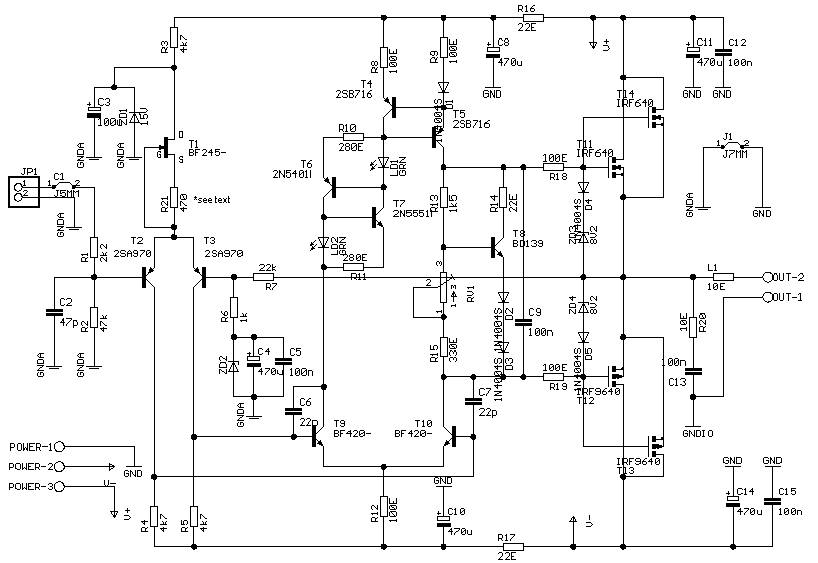

ich habe eine Frage zum Gate-Schutz mit Zenerdiode.
In der geposteten Schaltung befinden sich 2 in Serie geschaltete
Dioden an dem Gate vom Ausgangsmosfet.
Mir sind Lösungen bekannt mit entweder 1x Zenerdiode, oder
2x Zenerdioden antiparalell geschaltet, um +-DC am Gate zu begrenzen.
Meine Frage betrifft die normale Diode in Serie mit ZD.
Siehe Schaltung (ZD4, D5 und ZD3, D4).
Was hat der Designer damit erreichen wollen? Mit der Diode erhöht sich
nur die Zehnerspannung um 0,6V. Statt dessen hätte er eine ZD mit 9 oder
10Volt Zehnerspannung nehmen können.
Ich möchte die Lösung deshalb wissen, weil es vorhabe einen
Leistungsverstärker mit Power-Mosfet Ausgangstransistoren aufzubauen,
und möchte die Gates KORREKT schützen. Welche ist dann die sicherste
Methode?
Vielen Dank für die Antworten.
Nichts sinnvolles, die ganze Schaltung zeigt, daß dem Designer
Grundlagen der elektronischen Bauelemente völlig fremd waren.
Man kann MOSFETs als Source-Folger im Linearbetrieb nicht ohne
grosse Stromverteilungswiderstände parallel schalten, da hilft
dann auch keine Gate-Absicherung. Man müsste mindestens
Widerstände im Bereich von 1 Ohm in jede Source-Leitung schalten.
Man kann den Ruhestrom auch nicht mit 2 Dioden stabilisieren,
er folgt nicht der Diodenkennline.
Und ein Audioverstärker ohne Überstrom/Kurzschlussschutz ist
untauglich, bei der ersten versehentlichen Berührung der
Lautsprecherleitungen defekt.
Dann sind IRF640 und IRF9640 nicht mit DC Kurven angegeben,
sondern 10ms SOA Kurve, also als lineare MOSFETs ungeeignet.
Dann ist der IRF9640 zwar das geometisch gleich grosse Modell
des IRF640 in umgekehrter Polarität, aber nicht das passende
Komplementärteil sondern hat deutlich andere Daten.
Aber es ist in Ordnung, das Gate gegen zu hohe Spannungen
per Z-Diode abzusichern, und wenn die Z-Diode leider in der
entgegengesetzen Polarität schon ab 0.7V leitet und das in
der Schaltung stört, kann man eine Diode in Reihe machen.
Wenn dann die UGS Spannung über -20V geht, ist der MOSFET
natürlich trotzdem kaputt.

Gast #4554581
> 10Volt Zehnerspannung nehmen können.^
Das sieht man oft. Das macht man traditionell um den Temperaturdrift der
Z-Dioden zu verringern Z- Dioden und "Normale" und haben gegenläufige
Temperaturkoeffizienten die sich diese gegeneinander aufheben. Deshalb
sieht man das recht häufig - ist ja auch für Spannungs- oder
Stromreferenzen sehr nützlich. Manche Entwickler setzen Z-Dioden
geradezu automatisch nur so ein.

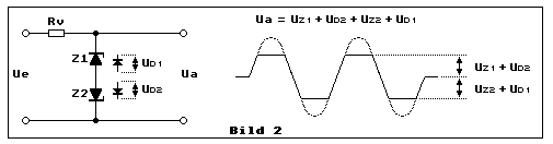

Ist sinnlos, denn dann begrenzen die Dioden die Spannung auf 0,7V.
Das würde mit gewöhnlichen Dioden genau so gut gehen, wäre aber in
dieser Schaltung nicht der gewünschte Effekt.
