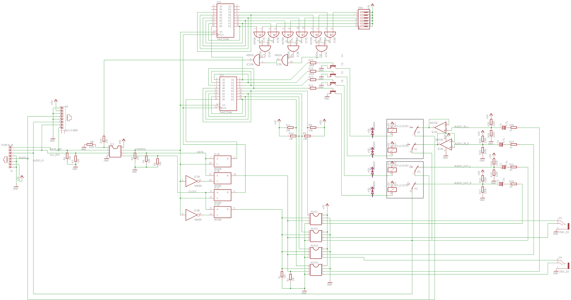

folgende Idee habe ich schon länger im Kopf und möchte die jetzt mit
eurer Hilfe umsetzen:
Alle Lautsprecher (momentan drei, soll aber erweiterbar sein), und alle
Soundquellen (TV, Radio etc.) sind verbunden und individuell an- und
ausschaltbar. (Beitrag "Audio GND nutzen")
Die Lösung aus dem Thread "Audio GND" funktioniert so weit, als neue
"Version" soll jetzt aber auch die Lautstärke der einzelnen Geräte
individuell steuerbar sein.
Angehängt habe ich einen Schaltplan, der leider etwas unübersichtlich
aussieht. Deshalb einige Erklärungen:
-Ein Raspberry Pi steuert das ganze System
-Alle Module sind über Ethernet-Kabel verbunden
-Es gibt eine DATA und eine CLOCK Line, über die der Raspberry mit den
Attinys kommunizieren soll
-Die Attinys regeln dann entsprechend ihr Modul, also schalten
Audio-Input oder -Output an/aus oder ändern die Lautstärke
-Um den Schaltplan wenigstens etwas leserlich zu halten, habe ich die
Pulldown Widerstände an den Flipflops weggelassen (10k gegen GND)
Meine Fragen:
-Was haltet ihr von der Umsetzung?
-Was passiert, wenn der Audio-Output von einem Modul aktiv ist, das
Potentiometer aber auf GND gestellt ist? Wird dann das ganze System
keine Lautstärke mehr haben? Wenn Ja, kann man das vermeiden, oder den
Effekt geringer halten?
Danke
Alex
M.E. macht es dann keinen Sinn, die Lautsprecher zu schalten.
Man nimmt besser für jeden Raum einen eigenen Verstärker mit
Lautstärkeeinstellung. Fürs Wohnzimmer kann man dann ja einen
qualitativ besseren als für die Küche nehmen.
OP
Danke erstmal für deine Antwort.
Der Vorteil des Systems soll es sein, dass man die Lautstärke mit dem
Handy über den Raspberry steuern kann...
Und, warum macht es keinen Sinn die Lautsprecher zu schalten? Wenn ich
nicht in der Küche bin, muss da ja auch keine Musik laufen.
(Firma: TravelRec.) Persönliche Seite
Lautsprecher hängen im Allgemeinen in einem Kreis mit (relativ) hoher
Leistung. Je nach Art des Verstärkers kann es ordentlich krachen, wenn
man die Lautsprecher umschaltet. Manche Verstärker mögen es auch niht,
wenn man sie von Volllast auf Leerlauf schaltet oder umgekehrt. Besser
ist es, komplette, eigenständige Verstärkermodule zu bauen, an denen der
Lautsprecher ständig angeklemmt ist. Jedes Modul erhält eine
eigenständige Lautstärkeeinstellung und einen Quellenumschalter, falls
nötig. Die Audiodaten überträgt man am besten per Digitalstream (SPDIF
beispielsweise), dann hat man kein Problem mit Brumm und bei optischer
Verbindung auch keine Erdschleife. Alternativ käme Bluetooth oder WiFi
in Frage. Dann wird's aber schnell kompliziert.
