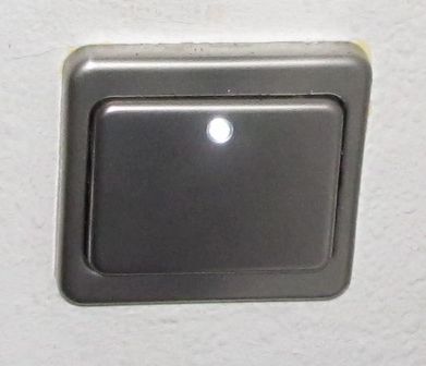

Ich habe den Lichtschalter für mein Bad mit einer Einschaltanzeige
ausgestattet.
Da nur die 2 Leitungen zur Lampe zur Verfügung stehen habe ich folgende
Schaltung aufgebaut (s. LEDanzeige.gif)
Meine Lampen haben ca. 100 W, daher reichen mir 1N4007 er Dioden.
Für höhere Lasten kann man auch 3-5 A Dioden einsetzen.
Die LED kommt entweder in den Rahmen oder hinter die Schalterwippe.
Bei mir sieht das so aus wie im 2. Bild
Was haltet ihr davon?
Irgendwelche Verbesserungsvorschläge?
P.S. Mir ist klar, dass ich an Netzspannung arbeite, das ist bei jedem
Anschluss eines Lichtschalter so.

Na ja, der Lichtschalter ist außen am Bad (s. Foto)
Außerdem ist die LED aus Kunststoff und dazu noch hinter einer
Plastikabdeckung.
Ein Rasierappart oder Föhn hat auf dem Kabel auch 220V und das hat eine
Isolierung von ca. 1-2mm Dicke und wird dazu noch mechanisch belastet.
Da würde ich so einem Kabel weniger trauen als meiner LED.
