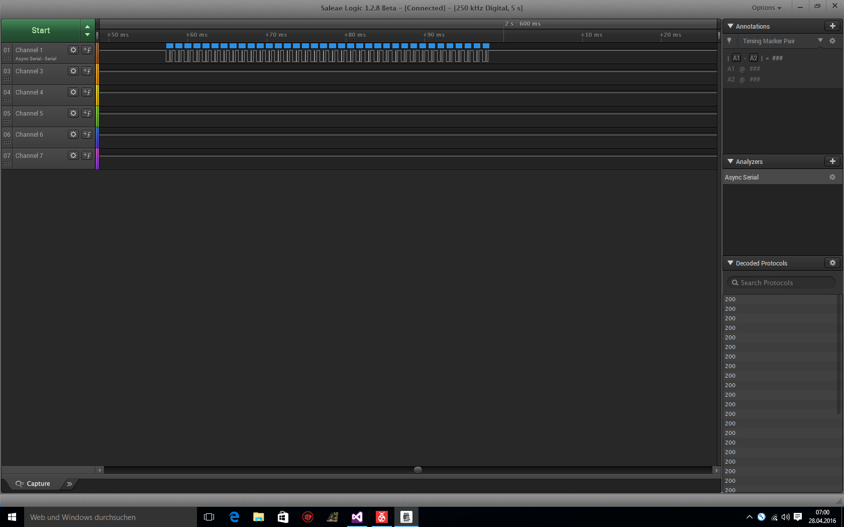

nach vergeblicher Fehlersuche wende ich mich nun erneut an euch...
Ich habe mir für den PC unter Windows ein Programm geschrieben, welches
über einen USB-to-RS485 Konverter Daten an einen uC sendet...
Das Problem ist nun folgendes:
Wenn ich die Daten sende, tritt beim AVR leider kein Interrupt auf, dies
ist für mich völlig unverständlich, habe auch schon mehrmals das
Datenblatt durchgekaut und komme einfach nicht weiter....

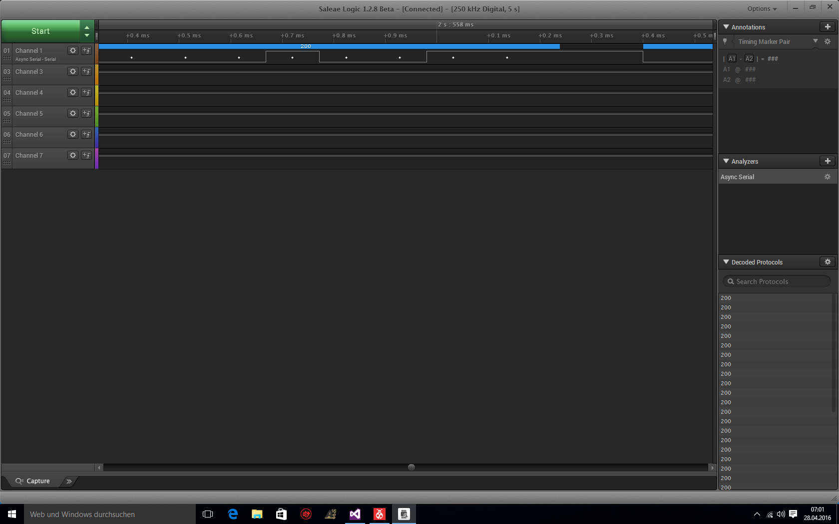

Am RS485 liegt das Problem nicht, habe es mit einem Logic-Analyzer
getestet ( mehrmals den Wert 200 gesendet ) Bild im Anhang.

von S. Landolt (Gast)
Die eingangs gezeigten Messungen wurden unmittelbar an Pin D0 des
ATmega16 gemacht?
Christian Karle schrieb:
> Stimmt die Reihenfolge in der ich in das Baudratenregister schreibe?
Sende doch einfach mal vom uC aus ein Zeichen, dann kannst du es am
Oszi sehen...
von Christian Karle (Gast)
@ s. Landol -> korrekt!

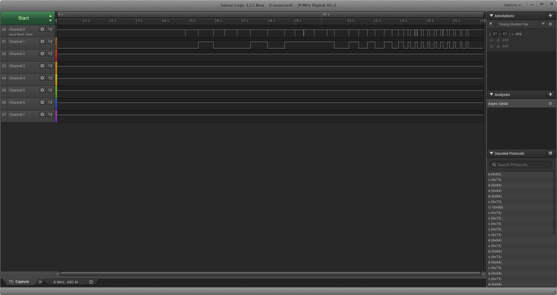

von Bastian W. (jackfrost)
Ich hab deinen Code mal auf nem Atmega32 ( ich hatte keinen Atmega16 da
) getestet.
Der Atmega32 war auf dem STK500 montiert. Gesendet hab ich mit KiTTY und
nem USB<->RS232 Adapter.
Fuses :
High 0x99
Low 0xE4
Hier läufts ohne Probleme.
Channel 0 ist RX und Channel 1 ist PB1.
Gruß JackFrost
