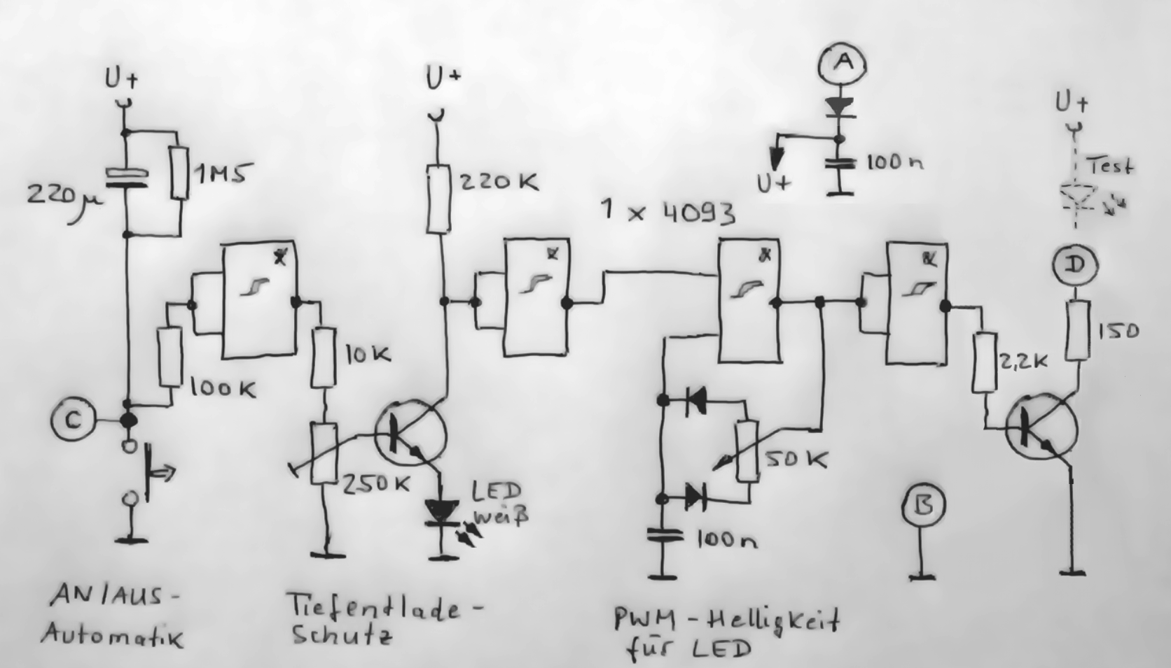

Hallo, ich bitte um Hilfe.
Bei einem älteren Durchlicht-Mikroskop möchte ich den vorhandenen
Hohlspiegel gegen eine neuzubauende LED-Beleuchtung austauschen.
Ich will dafür ganz einfach eine weiße LED (10mm rund mit Linse, I=30mA)
an einen Bleigel-Akku 12V-7Ah anschließen.
Wichtig dabei ist, dass ich die Helligkeit mit einem Potentiometer über
den gesamten Drehwinkelbereich gleichmäßig verteilt einstellen kann.
Der Wirkungsgrad der Schaltung ist dabei eigentlich unwichtig, da das
Gerät pro Woche nur wenige Minuten genutzt wird.
Wie kann ich das mit möglichst wenig Aufwand an Bauelementen
realisieren? Oder gibt es dafüer eventuell fertige Bausteine?

Hi, meinst du eine 30mA LED ist hell genug? Ich hätte behauptet, unter
3W braucht man garnichts zu versuchen. Schon ausprobiert?
Für die größeren LEDs (ab 100mA?) gibt es Konstantstromquellen mit
Steuereingang. PWM oder Steuerspannung (0..2,5V oder 0..10V) ist
verbreitet.
Z.B. Meanwell LDD-L oder diverse Platinchen auf eBay.
Wenn du per PWM steuerst, achte darauf dass das Modul intern den
Tastgrad als Sollstrom nimmt und nicht bloß den Ausgang wegschaltet.
Dann hast du flackerfreies Licht. (Ich hab den Fehler schon hinter mir,
selbst mit Attiny und analogem Stromtreiber was gebastelt. Obwohl man
die 1kHz PWM nicht sieht, strengt es mich an. Lösung ist bisher, PWM auf
100% und dann am Labornetzteil die Versorgung runterdrehen)
P.S. Unterspannungsschutz für den Akku nicht vergessen!

von Jakob (Gast)
- I=30mA,
- pro Woche nur wenige Minuten,
- Bleigel-Akku 12V-7Ah
Das sind bei 30 Minuten pro Woche 0,78 Ah pro Jahr.
Da ist der Akku schneller an Überalterung gestorben,
oder zwischendurch unerwartet durch Selbstentladung leer,
als seine Nenn-Kapazität vermuten lässt.
Also WENN, dann gibt es die Bleigel-Akkus auch günstiger mit
gut 2 Ah. Das passt besser.
Ansonsten:
Um wenigstens immer das gleiche Spektrum zu haben, solltest du
mit dem Poti nicht den Strom analog verändern, sondern eine
passende PWM (gleicher Strom, aber unsichtbar schnell durch
Pausen reduzierbar) mit einem kleinen µC bauen.
Etwas ungenauer ginge es vielleicht auch mit einem NE555 und
einem log-Poti als PWM-Einsteller

von U. M. (oeletronika)
Ich empfehle eine HP-LED mit Farbtemp. um 4500K (neutralweiß),
z.B. Cree  XM-L oder XP-G.
Wie schon geschrieben, ist der Akku für den Zweck heftig übertrieben.
Nimm was kleineres und handlicheres.
Ich schlage auch vor, der LED noch eine Diffusorscheibe vor zu setzen.
Der LED-Strom kann dann auch ruhig paar mA höher liegen.
Du kannst gerne diese Schaltung nachnutzen (linke Schaltung).
http://uwiatwerweisswas.schmusekaters.net/Uwi/ELEKTRONIK/LED_LAMPEN/TASCHENLAMPE/LED_Steuerung.pdf
Das Einstellen der Helligkeit ist sehr einfach und problemlos, selbst
wenn der Drehbereich nicht ganz gleichmäßig ausgenutzt wird.
Der max. Strom kann leicht angepasst werden, indem man R1+R2 verändert.
Für so kleinen Strom reicht auch ein Widerstand (ca. 33 Ohm).
Als Spannungsquelle empfehle ich ein solches kleines Akkupack für R6
oder R4.
http://www.reichelt.de/Batteriehalter-fuer-Mignon/HALTER-4XUM3-QDK/3/index.html?ACTION=3&GROUPID=4255&ARTICLE=8441&OFFSET=500&;
Akkus sollten bei der seltenen Nutzung am besten Typen mit sehr geringer
Selbstentladung sein, sogenannte "Ready to use" .
Der ist bei ca. 4,8V Versorgung und ca. 3V LED-Spannung bei über 60%.
Gibt auch fertiges, aber noch einfacher geht es kaum
-> 1 Transistor (FET), 1 Widerstand, ein Poti und die LED + Akkupack

von Mikroskopiker (Gast)
Hallo alle zusammen.
Vielen Dank für eure wertvollen Tips und Hinweise zu meiner
LED-Beleuchtung.
Ja es stimmt, der Akku ist reichlich überdimensioniert. Aber ich habe
ihn nun mal hier herumstehen und will ihn auch nutzen. Zudem schließe
ich eventuell später auch noch eine kleine mobile
LED-Arbeitsplatzbeleuchtung daran an.
Ich habe zum Testen die 10mm-LED schon mal mit einem geeigneten
Widerstand in Reihe an den Akku angeklemmt und unter das Mikroskop
gehalten. Die LED hat einen Abstrahlwinkel von nur 8 Grad. Bei 30mA ist
auch für dickere Objekte die Helligkeit bereits viel zu hoch. Die
Strahlungsleistung der vorhandenen LED reicht für meine Zwecke also ganz
sicher völlig aus.
Das Problem mit der Farbechtheit stellt sich für meinen
Anwendungsbereich weniger. Die vorhandene LED strahlt ein kaltweißes
Licht ab, ein Datenblatt dazu habe ich leider nicht. Danke aber trotzdem
für die Anregungen zu diesem Thema.
Ein schwenkbarer Diffusor ist bereits unter dem Objekttisch vom
Mikroskop vorhanden. Die 10mm-Linse der LED ergibt jedoch bereits ohne
Diffusor eine erstaunlich gleichmäßige Ausleuchtung im gesamten
Sichtfeld, auch bei niedrigen Vergrößerungen.
Zudem lässt sich mit einem Schlitten der gesamte Beleuchtungsblock unter
dem Mikroskop bei Bedarf hoch- und runterfahren.
Also wie gesagt, der Schwerpunkt liegt für mich bei der
LED-Helligkeitseinstellung. Lösungen mit PWM und Mikrocontroller klingen
schon sehr verlockend, sind hier aber vielleicht doch letztendlich vom
Aufwand her etwas übertrieben.

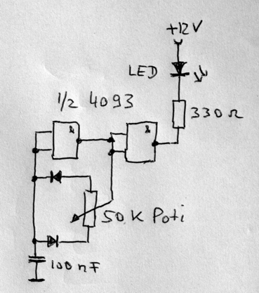

Die Idee mit einem FET als variabler Widerstand, der über das Poti per
Spannungsteiler gesteuert wird, gefällt mir spontan am besten.
Ich werde also mal im Web nach konkreten Schaltungen dazu suchen und
auch die empfohlenen Links ansteuern.
Eine ergänzende Frage noch dazu: Kann man eigentlich den variablen
Spannungsregler LM317 irgendwie "missbrauchen", indem man ihn per fester
Referenzspannung am Ausgang (hier also z.B. die Flussspannung der LED)
zu einer variablen Stromquelle macht, die über den adjust-Eingang
gesteuert werden kann?
Vielen Dank nochmals
Frank
es geht auch noch viel einfacher mit einem einfachen Hochlast-Poti
http://www.reichelt.de/Mehrgang-Potis/P4W-LIN-2-2K/3/index.html?ACTION=3&GROUPID=3138&ARTICLE=54294&OFFSET=16&;
Dazu ein Vorwidertand, der den max. Strom einstellt.
Gruß Öletronika

von Wolfgang (Gast)

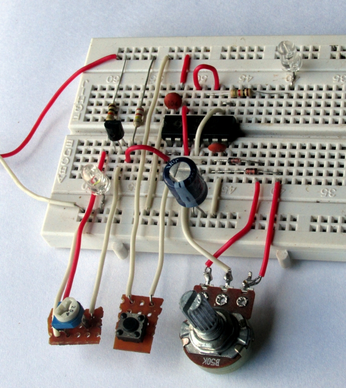

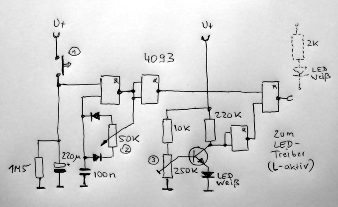

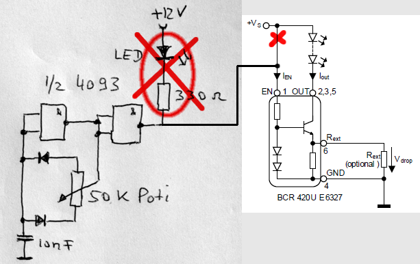

Das ist aber nur auf den ersten Blick so. Wenn du schreibst:
heißt das, dass du das Tastverhältnis logarithmisch verändern willst,
denn nur so erreichst du jeweils eine Halbierung der Helligkeit mit
gleicher Winkeländerung. Mit einer Analogschaltung oder gar einem
Danke nochmals für die vielen interessanten Meinungen und Vorschläge zum
Thema. Ich wollte eigentlich für die paar Minuten Nutzung pro Woche den
technischen Aufwand so gering wie möglich halten.
Zu dem eigentlich guten Vorschlag mit einen Arduino bräuchte ich
sicherlich extra noch irgendeinen stabilisierten Spannungswandler. Und
programmierenn müsste ich den Controller auch erst noch.
Ein Bekannter hat mir nun gestern eine Schaltung gezeigt, die
verblüffend einfach ist, sogar direkt mit 12 Volt laufen soll und
trotzdem eine PWM-Steuerung für die LED bietet.
Meine Skizze zu dieser Schaltung habe ich mal angehängt. Ich hoffe, ihr
könnt sie entziffern und vielleicht sogar beurteilen, ob sie auch
tatsächlich so funktionieren würde.
Wenn ich ein logarithmisches Poti da einbaue, könnte ich ja sogar einen
vernünftigen Helligkeitsverlauf hinbekommen.
Was meint ihr zu der Schaltung?
Frank
von Knut B. (Firma: TravelRec.) (travelrec) Benutzerseite
Schicke Schaltung, aber nimm mal 10nF, sonst flackert's doch merklich
bei niedrigen Helligkeiten. Wenn Du die beiden unbenutzten Gatter noch
als Ausgangstreiber parallel an den jetzt vorhandenen schaltest, hast Du
noch etwas mehr Strom für die LED. Abblock-Kondis für den Schaltkreis
nicht vergessen.
von Simpel (Gast)
Sportlich. Der 4093 kann laut DB bei dieser Spannung ca. 2 mA treiben...
einen zum LED-Strom passenden Treiber am Ausgang sollte er schon noch
spendiert bekommen.
von MiWi (Gast)
Dann nimm 2 fixe Vorwiderstände zwischen denen Du umschalten kannst.
Lowest Tech, 3 Helligkeitsmöglichkeiten. Mehr wirst Du nicht brauchen.
Ich komm hier mit einer Einstellung an meinem Ringlicht aus.
(Vergrößerung 4-40)
Wer immer das vorgeschlagen hat nimmt auch eine Kalaschnikow wenn eine
Fliege im Zimmer ist, oder?
brauchst Du nicht. Du nimmst das Poti aus der Bastelkiste und stellst es
dann so ein wie Du es willst, da schaust Du eh nicht auf die Skala.
Prinzipiell paßt das schon. Gib dem Ausgang noch einen kleinen FET a la
BSS138 oder so was, damit die LED auch leuchtet, 30mA für den CMOS sin
ein bischen viel und Du wirst vielleicht eine 2. LED haben wollen um
Schatten zu vermeiden (so geschehen bei meinem Ringlicht, da sind es 12
LEDs)
ansonsten ist es schon erstaunlich wie hier nicht auf Deine Frage
geantwortet wird sondern die üblcihen Bedenken gegen alles und nichts
gegen Dich geschleudert werden.
Grüße
MiWi

von Felsentreu (Gast)
nimm ein BCR420 als Treiber.
Hallo alle zusammen,
bei einem Durchlichtmikroskop wird das Objekt äußerlich eher unauffällig
von unten angestrahlt. Da kann es leicht passieren, dass nach der
Benutzung das Ausschalten der Beleuchtung vergessen wird.
Bei dem hier vorgesehenen Batteriebetrieb hätte das auch bei den 30mA
Stromverbrauch ggf. recht nachteilige Folgen.
Ich habe mir heute mal ein CMOS-Handbuch ausgeborgt und die Details zum
4093 angeschaut. Wenn ich das da alles recht verstehe, dann eröffnen
sich ja ungeahnte Möglichkeiten für meine LED-Beleuchtung mit diesem
Baustein.
Alle 4 NAND-Gatter im 4093 haben Schmitt-Trigger-Eingänge mit
definierter Hysterese. Im Gegensatz zu Standard-ICs der 4000er Reihe
können also beliebige Spannungen zwischen GND und U+ angelegt werden.
Und Spannungsänderungen dürfen auch beliebig langsam erfolgen.
Nun meine Fragen dazu:
Die PWM-Schaltung aus der weiter oben gezeigten Skizze benutzt nur 2 der
4 vorhandenen Gatter im 4093.
Kann ich die freien 2 Gatter mit geeigneter logischer Verknüpfung und
ein paar weiteren passiven Bauelementen für folgende sinnvolle
Erweiterungen nutzen? Hier sind meine Vorstellungen dazu:
1.) Automatische Abschaltung
Statt des üblichen Schalters in der Batterieleitung wird an anderer
Stelle ein Taster benutzt. Bei dessen kurzer Betätigung wird ein
Kondenator auf Batteriespannnung geladen. Ein angeschlossener
Schmitt-Trigger-Eingang wird damit auf H gesetzt und kippt nach ca. 2-5
Minuten (Wert unkritisch) wegen der Selbstentladung des C wieder zurück
ich habe nun mal versucht, über das Wochenende den Inhalt des geborgten
CMOS-Handbuchs zu verarbeiten. Und da ein Nachbar Hilfe mit einem
Labornetzteil, Messgeräten und weiteren Materialien angeboten hat, habe
ich nun ein erstes Testexemplar der PWM-Steuerung auf Basis vom 4093
(selbst!) kreiert. Und es funktioniert sogar, trotz einfachster
Schaltung.
Nur ein kleines Problem besteht noch, dazu aber später.
Zwei Bilder habe ich für Interessenten mal angehängt.
Zu den Details der LED-PWM-Schaltung selbst:
Sie läuft bei mir fehlerfrei bei Spannungen zwischen 4..15 Volt.
Der Ruhestrom im ausgeschalteten Zustand beträgt ca 0,2mA.
Ein separater einfacher LED-Treiber wird passend zum Strombedarf der LED
an den Ausgang geklemmt. Dieser Treiber muss unbedingt Low-aktiv sein!
In meinem Testaufbau habe ich provisorisch eine LED über einen
2k-Widerstand vom Ausgang gegen U geschaltet, damit ich erkennen kann,
ob alles auch wie geplant läuft.
Abschaltautomatik (1):
Klappt ohne Probleme, mit den angegebenen Werten für R und C bleibt die
LED nach Tastendruck ca. 5 Minuten an. Wenn parallel zum Taster noch ein
Schalter eingebaut wird, ist zusätzlich auch normaler Dauerbetrieb
möglich.
Mit einem zum C passenden Widerstand in Reihe zum Taster könnte man auch
noch die Anschaltzeit variabel machen: kurzer Tastendruck => kurze
AN-Zeit, langer Tastendruck => längere AN-Zeit.
Helligkeitssteuerung mit PWM(2):
Funktioniert auch mit einem linearen Poti über den gesamten Drehbereich
bestens. Übertrifft meine Erwartungen bei weitem.
Tiefentladeschutz für Akku(3):
Funktioniert sicher und auf 0,1 Volt genau.
Das Problem zur Lösung bestand hier darin, dass beim 4093 die
Hysterese-Schaltpunkte gemäß Datenblatt zusammen mit der
Betriebsspannung steigen bzw. sinken. Die Anzapfung eines am Akku
hängenden Spannungsteilers wie gedacht einfach an einen Gattereingang
klemmen ist daher nicht möglich bzw. zu ungenau.
Als Abhilfe habe ich nun den Spannungsverlauf des Akkus insgesamt
zweimal invertiert und den Schmitt-Trigger-Eingang gegenläufig in die
Mitte gelegt.
Dafür wird es sicherlich bessere Verfahren geben, so erfolgt die
Abschaltung aber auch erstaunlich präzise.
Am 250k-Einstellregler wird einmalig der Abschaltpunkt festgelegt. Dazu
muss die PWM-Schaltung am Labornetzgerät bei der empfohlenen
Abschaltspannung (des zu nutzenden Akkus) angeschlossen sein.
Leider zieht bei meiner Schaltung die erste Inverterstufe (mit dem
Transistor und den Widerständen) auch im ausgeschalteten Zustand
unnötigen Strom. Hier wäre ich für Verbesserungsvorschläge (evtl. FET?)
von eurer Seite echt dankbar.

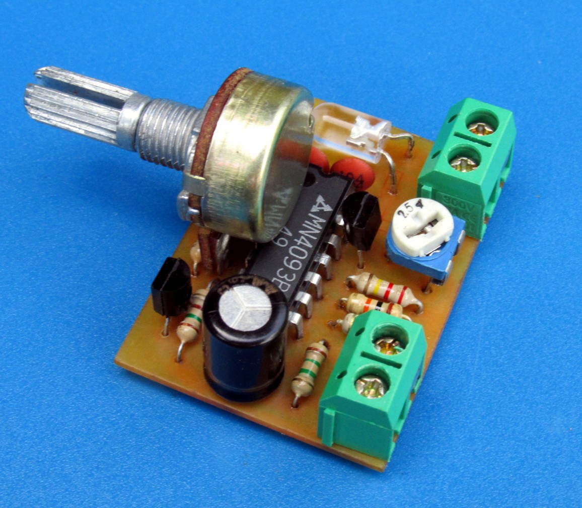

ich habe den alten Thread noch mal hervorgeholt, da ich für mein
Mikroskop nun eine universelle LED-Ansteuerung gebaut habe, die weit
mehr kann als nur die Helligkeit variieren und somit eventuell noch für
andere von Interesse ist.
Durch volle Ausnutzung der vier Gatter vom CMOS 4093 wird mit wenig
Aufwand folgende Funktionalität erreicht:
- stromsparende LED-Helligkeitsregelung per PWM
- Abschaltung per Timer, wahlweise auch Dauerbetrieb
- präziser Tiefentladeschutz der Batterie
- Platine komplett nur 38x28mm groß
- Spannungsbereich 4..15 V, Verpolschutz
- Ruhestromaufnahme im nA-Bereich
- stabiler Betrieb durch IC-interne Schmitt-Trigger-Eingänge mit
Hysterese
- einfacher Aufbau, keine SMD, keine uC-Programmierung, keine
Spezial-IC, alles im 2,54mm-Raster
Noch ein paar Hinweise zu möglichen Ergänzungen:
Mit den angegebenen Werten schaltet der Timer ca.3 min nach Tastendruck
automatisch ab. Für längere Zeiten kann jederzeit zwischen Anschluss C
und U+ der Platine ein weiterer Elko angeklemmt werden. Mit einer
Drahtbrücke (oder einem Schalter) zwischen C und B ist auch Dauerbetrieb
möglich.
Wird anstelle des Tasters ein Spannungsteiler mit Fotodiode oder einem
LDR angeklemmt, ist auch eine Dämmerungsschaltung machbar. Die Hysterese
an den Schmitt-Trigger-Eingängen vom 4093 sorgt dabei für saubere
Übergänge.
2.) Tiefentladeschutz:
Durch den gegenläufigen Spannungsverlauf (die Spannung am Kollektor von
T1 steigt, wenn die Batteriespannung sinkt) arbeitet die Abschaltung
sehr genau. Zur Einstellung der Abschaltspannung ist die Schaltung
einmalig über ein entsprechend eingestelltes LNG zu versorgen.
Der geringe Ruhestrom im nA-Bereich konnte erreicht werden, indem die
Spannung nicht direkt an U+ überwacht wird, sondern am Ausgang vom
ersten IC-Gatter.
Die weisse LED am T1-Emitter dient nur dazu, dessen Potential auf ca.3V
zu heben und somit die Empfindlichkeit spürbar zu verbessern. Soll die
Schaltung mit einer 6V-Batterie genutzt werden, so ist anstelle der LED
eine einfache Si-Diode einzubauen.
3.) Treiber für LED:
Werden höhere Ströme benötigt, ist auf der Platine der Transistor T2 und
der Widerstand am Kollektor ggf. anzupassen.

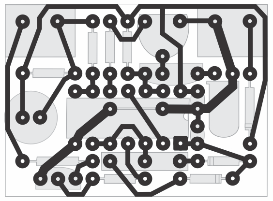

Ich habe mittlerweile bereits mehrere Exemplare dieser Schaltung im
mobilen Einsatz. Bislang gab es keinerlei Fehlfunktionen.
Über Meinungen und Verbesserungsvorschläge von Euch würde ich mich
freuen.
Drei Bilder zur Platine habe ich beigefügt.

von Qumann (Gast)
mit Freude hab ich erstmals diesen Thread gelesen und beglückwünsche Dir
zur gelungenen Evolution des Projektes.
Eine tolle Elektronikeinsteigerstory!
Sollte ein weiterer Mikroskopierer, in Elektronik genauso unerfahrener
wie Du am Anfang, hierdrauf stossen wäre es bestimmt froh wenn die
Typenbezeichnungen für die 2 Dioden und die 2 Transistoren noch
angegeben werden.
(für eingeweihte Hasen ist es natürlich klar wie diese "DUN"s und "TUN"s
auszusuchen sind...)
> angegeben werden.
Danke für den Hinweis. Ja, das habe ich total vergessen.
Die beiden Transistoren sind bei mir BC547c, die Diode am Pluspol ist
eine 4007 und die beiden Dioden am 50-k-Poti sind 1N4148. Alle Bauteile
sind eigentlich unkritisch. Ich habe eingebaut was ich bekommen konnte.
Viele ähnliche Typen funktionieren sicherlich genauso gut.
Ich habe noch etwas ausprobiert: Wird zum Taster ein 10-k-Widerstand in
Reihe geschaltet, so kann man die Zeit, nach der die LED automatisch
abschaltet, ganz einfach variieren. Die Dauer des Tastendrucks bestimmt
dann in Grenzen auch die Leuchtdauer der LED.
Eine Bemerkung noch zum 100-k-Widerstand am Eingang vom 1. Gatter. Er
ist im Normalbetrieb eigentlich total überflüssig, da die Gattereingänge
hochohmig sind und der zeitbestimmende Elko nur über den parallelen
Widerstand entladen wird.
Ich habe deshalb lange gerätselt, wieso ohne dem Widerstand, immer wenn
ich die Stromversorgung im Test auch nur für eine Sekunde lang
unterbrochen habe, die 3-Minuten-Anzeit jedesmal sofort beendet war.
Die Erklärung:
Im Fall, dass kurz nach dem Betätigen des Tasters plötzlich die
Stromversorgung abgetrennt wird, entlädt sich der Kondensator ohne einen
Widerstand in Reihe schlagartig über die nun leitenden internen
Schutzdioden der Gattereingänge. Je nach Ladezustand des Elkos könnte
der Strom die Gatter dabei leicht zerstören.
Beste Grüße
Frank
