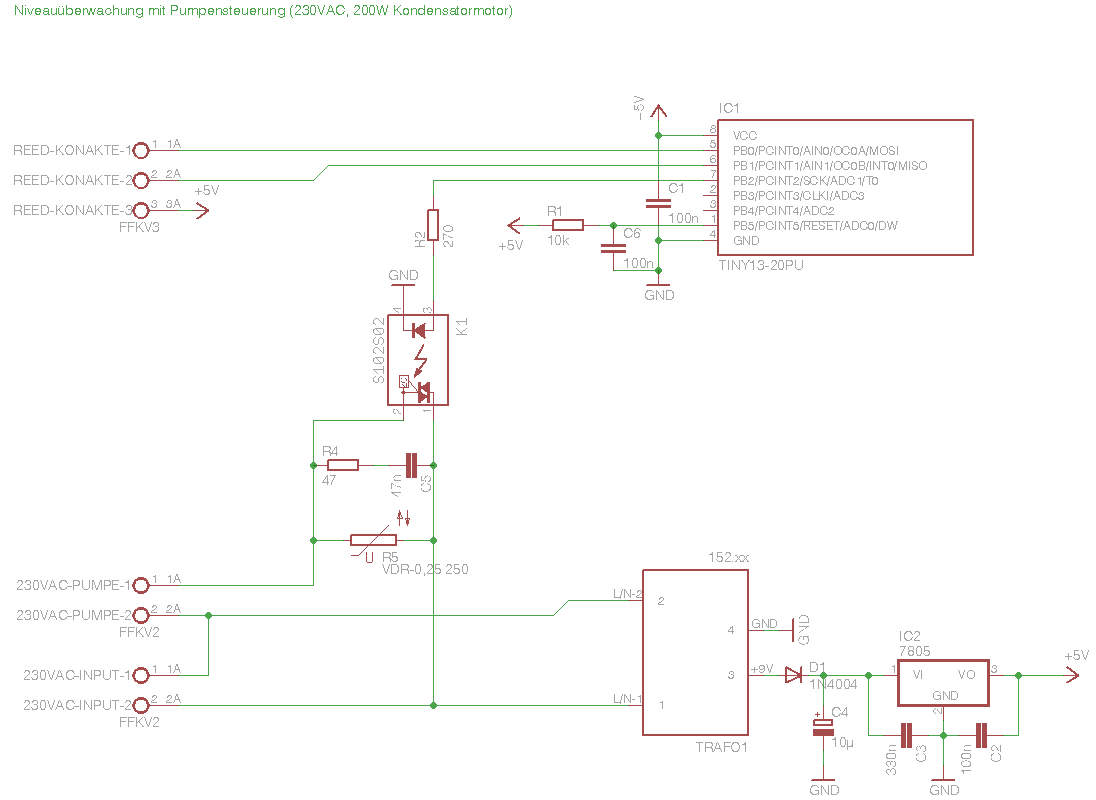

Als erstes kleines Projekt soll eine simple Niveauüberwachung mittels
doppeltem Schwimmerschalter (Hysterese) und µC realisiert werden, welche
bei Bedarf einen 230 VAC, 200 W Kondensatormotor (Pumpe) ansteuert.
Fragen/Bitten:
1.) Wäre ein 55 mA Printtrafo richtig dimensioniert?
2.) Aufklärung über enthaltene Fehler in der Schaltung
3.) Verbesserungsvorschläge

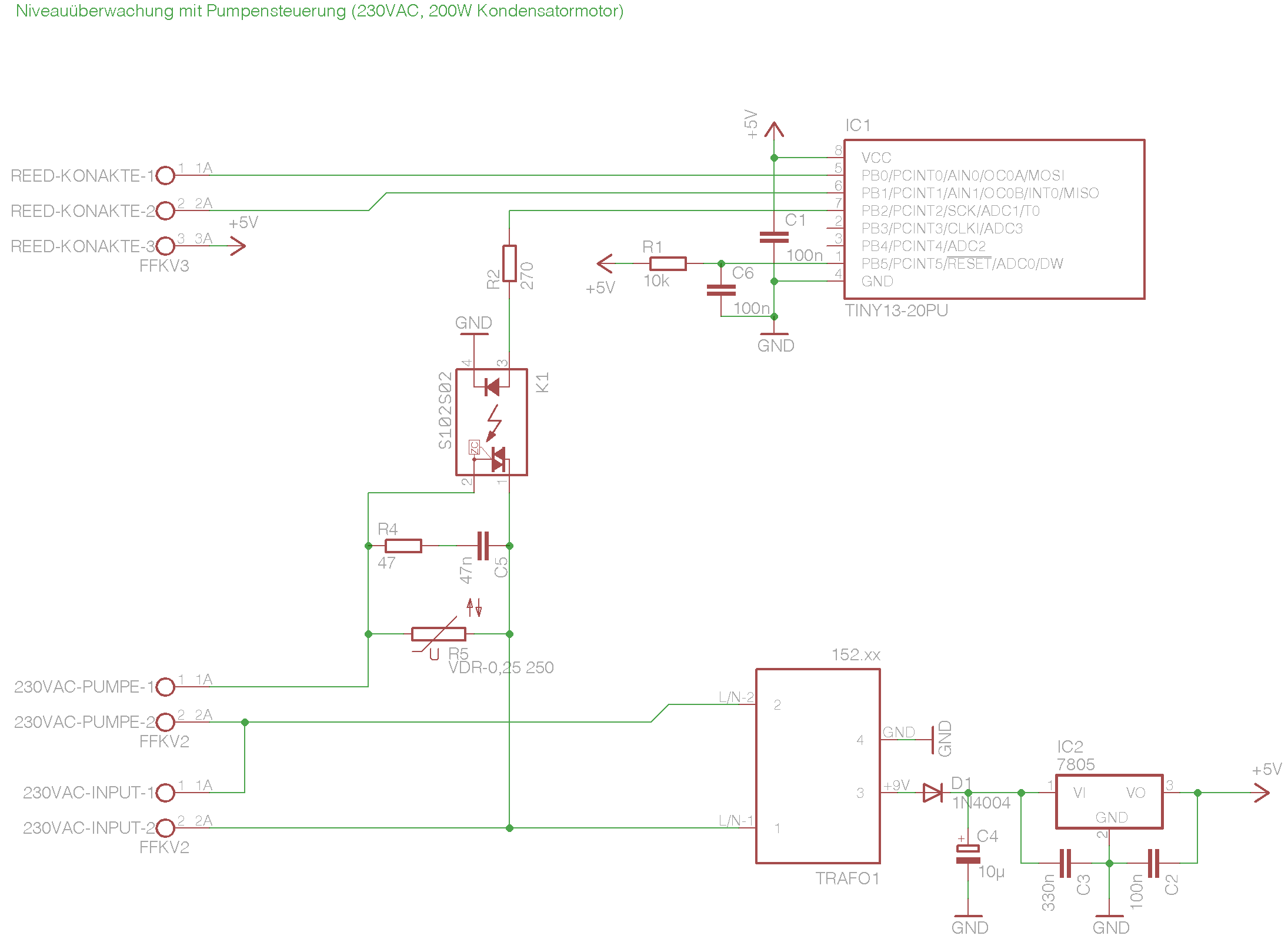

von FixundFax (Gast)
anbei eine höhere Auflösung der Schaltung…
Reicht nur knapp, weil die LED in deinem SSR ja schon etwa 15-20mA
futtert. Nimm besser einen 6V/200mA Trafo und benutze statt der
Einweggleichrichtung einen kleinen Brückengleichrichter.
C4 ist viel zu klein. Ein 470µF-1000µF Elko/16V ist hier viel besser als
Siebelko geeignet. C3 kann entfallen.
Die Reedkontakte gegen Plus zu schalten ist nicht gut, weil du im Tiny13
nur Pullups hast. Besser ist es, die Kontakte gegen GND zu schalten,
dann sind die Pullups im Tiny13 sinnvoll. Ein geschlossener Kontakt wird
dann als low interpretiert, was in der Software einfach zu handeln ist.
Übrigens ist die Schaltung auch ohne Aufwand mit einem RS Flipflop zu
lösen. Aber wenns dir um den MC und dessen Programmierung geht, sage ich
nichts dagegen.
von Gerhard O. (gerhard_)
> nur Pullups hast
Anstatt der internen uC Pullups schlage ich aber vor externe 1K Pullup
Widerstände zu verwenden um den Kontaktstrom zu erhöhen. Viele
mechanische Kontaktschalter neigen bei zu geringen Arbeitsstrom zu
unzuverläßigem Verhalten.
Auch sollte man in Serie mit den uC Eingängen immer noch
Serienwiderstände von 10-100K nach den Pullups einschleifen um den uC
vor Beschädigungen bei Überspannung zu beschützen um den Pin Strom bei
unzulässigen Eingangsspannungen zu begrenzen. So etwas ist leicht mit
der externen Beschaltung möglich wenn man nicht aufpasst. Die internen
parasitischen CMOS Schutzdioden im uC begrenzendann die Pin
Eingangsspannung auf vcc+0.7V und Gnd-0.7V. Latchup des uC ist damit
nicht zu befürchten.
Zusätzlich mindert diese Maßnahme die Empfindlichkeit auf externe
Störungen zu reagieren die oft beim Abschalten induktiver Lasten in der
Nähe enstehen.(Bei der Wtcp Weller Lötstation habe ich beim Schalten der
Temperatursteuerung schon meine Wunder erlebt.) Der Vollständigkeit
halber schließt man zur Störminderung oft gerne noch 1-100nF Cs zwischen
Vdd und den uC Schalteingängen um die Flankensteilheit zu verringern.
Viele werden jetzt denken es ist alles Overkill. In meiner Praxis haben
sich aber diese Maßnahmen oft bewährt.
Gerhard

Die Reed-Kontakte schalten jetzt gegen GND, den Wert des Siebelko habe
ich geändert und den C3 entfernt. Ich habe übersehen, dass ich am
Printtrafo ja eine Wechselspannung abgreife. Wenn ich jetzt an einen 6 V
Trafo einen Brückengleichrichter nachschalte, dann bleibt mir für den
7805 eine zu niedrige Spannungsdifferenz. Also nehme ich dann doch einen
9 V Trafo mit nachgeschaltetem Brückengleichrichter?

Wenn Du aber wenig Wert auf Netzunterspannungstoleranz legst, dürfte es
noch mit einem 6V Trafo funktionieren solange man mit
Vollweggleichrichtung (Brückengleichrichter) arbeitet und notfalls einen
Low Dropout Regler verwendet. Bei geringer Last müßten mindesten 8-9V
dem Regler zur Verfügung stehen. (6 x SQR(2) = 8.4V Spitzenspannung).
Meist ist die Trafospannung bei geringer Belastung sowieso 20% höher wie
die Nennspannung bei nominaler Belastung. Nimm auch einen 1000uF
Eingangselko um die Ripplespannung klein zu halten.
Wenn Dir aber ein 9V Trafo zur Verfügung steht, nimm ruhig diesen. Sonst
sind auch die 5V SNT Adapter geignet um Deine Schaltung mit Strom zu
versorgen. Die gibt es ja mittlerweile wie Sand im Meer.
von Thomas B. (thombde)
Also ich vermisse da noch eine Feinsicherung, sekundär und primär.
Wird ja gerne mal vergessen.
Als Spannungsregler könnte man auch Lowdrop-Typen nehmen.
Vielleicht reicht dann sogar die 6V Trafo vor dem Brückengleichrichter.
Und es verringert die Verluste im Regler.
Müsste man ausprobieren oder Messen.
Diese VDR oder Varistoren verwende ich nicht mehr.
Sind mir zu gefährlich.
Wenn die öfter mal richtig Spannung sehen werden die niederohmig und
brennen ab.
Thomas
PS:
An der Pumpe natürlich auch eine Sicherung :-)
Thomas B. schrieb:
> Erst mal Schaltpläne nicht richtig gezeichnet
Was ist falsch gezeichnet? Bitte berichtigt mich unbedingt, ich möchte
dazulernen!
Thomas B. schrieb:
> falsch dimensionierte Bauteile
Welche Bauteile sind falsch dimensioniert?
Danke für die konstruktive Kritik! Ich werde mich erstmal zurück ziehen
und alles überdenken. Ich melde mich dann mit einem überarbeitetem
Schaltplan.
von The D. (thedaz)
FixundFax schrieb:
> dazulernen!
Ist ne Stilfrage. Wenn man den Schaltplan so aufbaut, daß man ihn von
link nach rechts lesen kann, dann fällt es dem geneigten Leser leichter,
diesen zu verstehen. Also den Netzeingang und die Reed-Kontakte nach
links, den Pumpenausgang nach rechts. Dazwischen die Blöcke uC, Netzteil
und Relais geschickt anordnen (Kreuzungen möglichst vermeiden).
anbei eine neue Version der Schaltung. Ich habe die Versorgungsspannung
jetzt auf 3,3 V geändert (mit 6 V Trafo). Wie ist denn das nun mit den
Varistoren, wenn die des Öfteren hohe Spannungen abbekommen? Brennen die
dann irgendwann ab wie ein Vorredner geschrieben hat, bzw. sollte ich
den Varistor beibehalten, oder doch lieber entfernen? Man liest, dass es
die SSR ohne Varistor gern mal abschießt. Auf was müsste ich bei der
Auslegung der Brückengleichrichterdioden achten? Trafo ist primärseitig
noch nicht abgesichert, da kurzschlussfest. Falls es doch angeraten
wird, würde ich eine 10mA Sicherung verbauen. Wäre das korrekt?
Gute Nacht!
von F. F. (foldi)
FixundFax schrieb:
> Brennen die
Bei uns sind die in vielen, alten Ladegeräten verbaut. Ich habe in 28
Jahren mal einen kaputt gehabt.
Sicherung vorm Trafo würde ich auf jeden Fall machen. Am Ausgang mag der
ja kurzschlussfest sein, aber am Eingang hängt das Netz.
Varistoren sind lustig wenn man bei PC-Netzteilen nachzuschauen vergisst
welche Netzspannung gewählt ist bevor man sie testet. Da drin ist so
ziemlich alles explodiert bis sich die Sicherung irgendwann zum Auslösen
bequemte. Aber normalerweise halten sie lange.
Für den Trafo werden bei so kleinen Leistungen häufig
temperaturgesicherte Trafos eingesetzt, die einen leider nicht
rücksetzbaren Schutz in der Wicklung haben. Bedeutet, daß der Trafo
ausgetauscht werden muß, auch wenn der Schutz wegen Überlastung
ausgelöst hat obwohl der eigentliche Trafo noch in Ordnung ist.

von MaWin (Gast)
F4 ist überflüssig, D1 sollte weg, ein LF33 will mehr als 100nF am
Ausgang, nimm einen LP2951-3.3 bei so geringem Strom.
von Wolfgang (Gast)
Es fehlt eine Sicherung gegen Kurzschluss im Gleichrichter ;-)
Was soll F4 so weit hinten?
Man kann an die Eingangspins des MC von den Reedkontakten auch noch
10-22nF gegen Masse legen, falls man Störungen durch Motorleitungen etc.
auf den Leitungen zu den Reeds befürchtet. Ausserdem bilden sie für
faule Gemüter eine Art Hardware-Entprellung. Zusammen mit den 1k bilden
sie dann einen Tiefpass, der Störungen fernhält - zumal die recht
hochohmigen Pullups des MC die Leitungen nicht so unempfindlich machen.
Oben wurde auch erwähnt, das es nicht schadet, stärkere Pullups an den
Reeds vorzusehen. (2,2k-10k) Die sollten dann aber vor die 1k
Schutzwiderstände, also die Reeds direkt hochziehen.
