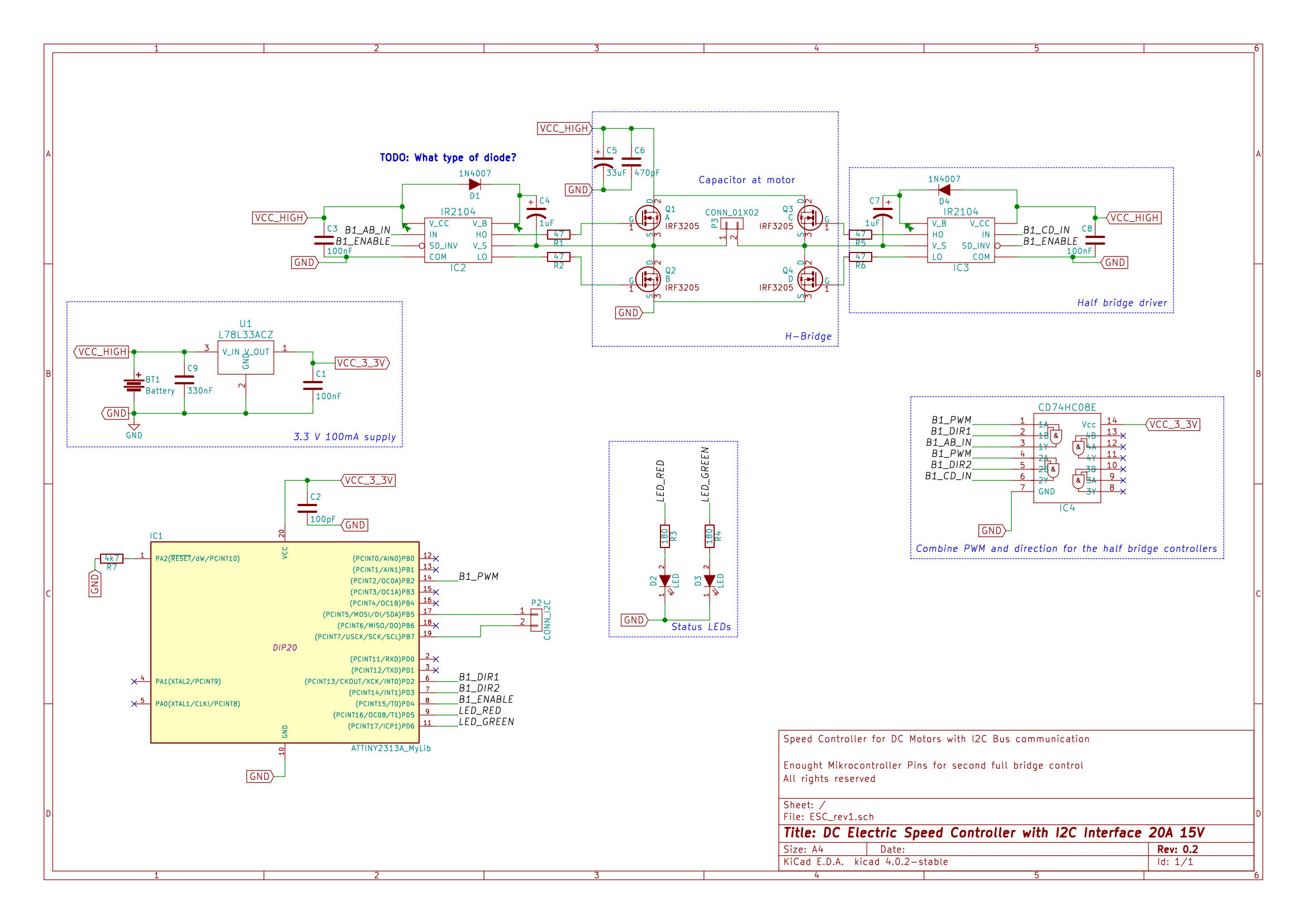

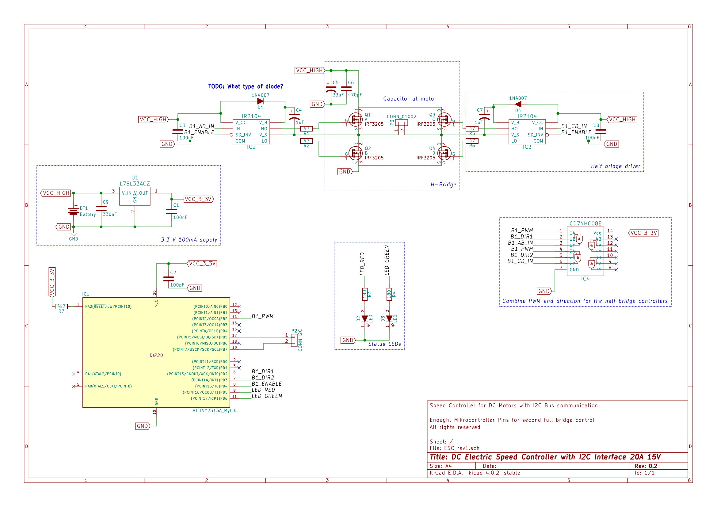

ich möchte mir gerne einen Motortreiber mit I2C Interface bauen um ihn
später vom Raspberry Pi aus anzusteuern.
Da ich kein praktisch Erfahrung mit H-Brücken Schaltungen habe, wollte
ich an dieser Stelle nachfragen, ob die Schaltung so lauffähig ist oder
nicht.
Als Ausgangspunkt habe ich einige alte Beiträge im Forum und diese
Website verwendet die Schaltung aber in einigen Punkten an meine
Bedürfnisse angepasst:
http://www.elecrow.com/wiki/index.php?title=Dual_Channel_H-Bridge_Motor_Shield
(Link auf PDF-Schaltplan am Ende)
Ich habe 3,3V statt 5V Mikrocontroller-Spannung gewählt, damit ich
keinen Pegelwandler zum Raspberry Pi benötige. Auch soll die Schaltung
später mit 4 LiXX-Zellen Betrieben werden (Spannung 12V - 15V). Als
PWM-Frequenz würde ich 8kHz oder 16kHz verwenden.
Hier mal die Links zu den wichtigen Komponenten um die eventuelle Suche
nach den Datenblättern zu vereinfachen.
MOSFET
https://www.conrad.de/de/mosfet-n-kanal-international-rectifier-irf3205-n-kanal-gehaeuseart-to-220ab-i-d-110-a-u-ds-55-v-158712.html
Spannungsregler L78L33ACZ:
http://www.pollin.de/shop/dt/NDY4OTI4OTk-/Bauelemente_Bauteile/Aktive_Bauelemente/Spannungsregler/Spannungsregler_ST_L78L33ACZ.html
AND-Gatter CD74HC08E:
https://www.conrad.de/de/logik-ic-gate-texas-instruments-cd74hc08e-and-gate-74hc-pdip-14-164208.html
IR2104:
Die meisten Kondensatorwerte habe ich aus der Schaltung von elecrow.com
übernommen, bei C2 (Mikrocontroller), C5 C6 (H Brücke oben) habe ich
nach "Gefühl" geraten, sind die Werte realistisch?
Auch bin ich mir nicht ganz sicher, ob MOSFET-Treiber und MOSFET
kompatibel sind, nach Datenblatt würde ich sagen ja, weiß aber nicht auf
was ich genau achten muss.
Gibt es für die Dioden bei den MOSFET-Treibern eigentlich irgendwelche
Einschränkungen? Da ich keinen genauen Zweck erkennen konnte habe ich
ganz normale eingesetzt.
Kann ich die Body-Dioden der MOSFETs als Freilaufdiode so verwenden?
Vielen dank für alle Kommentare
Christian
PS: Die offenen Pins am AND-Gatter und Mikrocontroller sind für eine
eventuelle 2. H-Brücke.
PS2: Ich hoffe das Thema ist im richtigen Forum, ansonsten möchte ich
einen Moderator freundlich darum bitten es zu verschieben.
Die Body Dioden der MOSFETS kannst du verwenden, wenn sie "Fully
Avalanche Rated" sind und deren Belastung nicht höher als zugelassen
ist. Also sehr wahrscheinlich: Nein.
OP #4563538
Stefan U. schrieb:
> Der Reset Pin ist falsch herum beschaltet. Bei Low Pegel läuft der µC
> nicht.
Danke, berichtigter Schaltplan im Anhang
Stefan U. schrieb:
> Meinst du nicht, dass die UND Gatter bei entsprechender Programmierung
> überflüssig sind?
Das UND-Gatter hat den Vorteil, dass dann nur ein PWM Pin am
Mikrocontroller verwendet wird. In Anbetracht, dass der Controller aber
2 Timer mit je 2 Ausgängen hat, wäre das vllt. ne Idee das UND durch
geschickte Programmierung zu eliminieren.
Christian
OP #4563628
Hallo Stefan
http://www.produktinfo.conrad.com/datenblaetter/150000-174999/158712-da-01-en-IRF3205.pdf
Das sollte bei meinem ausgesuchten MOSFET zufällig der Fall sein, die
59A sollten auch gut ausreichen, die Schaltung soll nicht mit mehr als
20A belastet werden.
EDIT: Ok, das mit der Energiemenge wird nicht reichen, werde wohl doch
extra Dioden verwenden. Schaltplan-Update folgt
Stefan U. schrieb:
> Du kannst auch nur einen Timer verwenden und davon beide
> Compare-Ausgämge verwenden. Anscheinen hat der Chip ja sonst nichts zu
> tun und auch noch reichlich freie I/O Pins.
Ja, das mit den beiden Comparatoren meinte ich, da ich mit dem Chip,
später mal 2 von diesen H-Brücken ansteuern möchte brauche ich in Summe
4 Timerausgänge, was dank der beiden Timer ausreichen würde.
Danke für Antworten.
Christian
Gast #4564261
> die 59A sollten auch gut ausreichen
Es geht nicht nur um die Stromstärke. Seltene kurze Peaks kann die Diode
locker vertragen. Aber nicht, wenn sie sich tausende male pro Sekunde
wiederholen.
Da musst du eher auf die Energiemenge (in Joule) achten.
