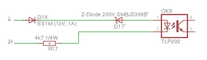

Hi, ich entwerfe gerade eine Relais Platine mit 32 Relais (24 V -> 230V,
angesteuert mit MCP23017/ULN2803).
Nun möchte ich zur zusätzlichen Überwachung (Relais defekt/Kontakt
klebt) an jedem Relais eine 230V Erkennung implementieren und hab bei
meiner Such nach geeigneten Schaltungen eine gefunden, die mir
vielversprechend scheint:
Funktionsprinzip:
Die Diode läßt nur eine Halbwelle durch. Die Z-Diode sperrt bis 200V und
in der relativ kurzen Zeit in der die Sinushalbwelle über 200V ist, wird
sie leitend und an LED des Optokopplers plus Widerstand muss dann mit
max. 30V gerechnet werden. Dementsprechend klein würde die
Verlustleistung an den Bauteilen sein.
Es reicht für meinen Anwendungsfall vollkommen aus, wenn am Optokoppler
alle 50ms ein kurzer Impuls gemessen werden kann (IRQ an uC).
Würde das zuverlässig funktionieren? Verbesserungsvorschläge?

Moooooment... das klingt für mich so, als ob du meinst, dass die "230V"
die Amplitude sind - das ist aber falsch! Das ist der Effektivwert! Die
Amplitude liegt bei circa 325 Volt (230*1,4142)! Daher wird diese
Dimensionierung schon mal nicht stimmen.

Lass es besser der Gesundheit zu liebe.
Deine Schaltung wird wohl sofort in Rauch aufgehen.
Den Schaltzustand kannst du mit einer LED parallel zur Relaiswicklung
detektieren und ob 230V vorhanden sind sieht du ja sowieso wenn deine
Schaltung aus dem Netz versorgt wird

Eine LED ab Netz anzusteuern ist etwas vom Schlechtesten, das man machen
kann. Speziell wnn man dann noch unbedingt einen so hohen Strom
durchdruecken muss. Ein OpAmp mit hohen eingnagswiderstanden ist besser
geeignet, und hat auch weniger Verlustleistung. Alternativ gibt es auch
fertige Netzueberwachungsrelais.

Und womit versorgst du den? Dann kannst du auch ein Kondensatornetzteil
nehmen und damit direkt die Led des Optokopplers bestromen.

Die Schaltung ist völliger Unfug, kaum denkbar, dass du sie 'gefunden'
hast.
Bei 32 brauchst du auch 32 Eingänge auf der Auswerteseite. 32 mal
Potentialtrennung. Zu aufwändig.
Erfasse die Spannungen ohne Potentialtrennung in dem du die Auswertung
per Kondensatornetzteil direkt aus den 230V versorgst:
                    1N4148
230V L --1k--22nF--+--|>|--+------+
                 ZD5V6    10uF +-----+
Leitung 1 --1MOhm--(-------(---|     |
                   |       |   |     | Optokoppler-LED
Leitung 2 --1MOhm--(-------(---|     |-|>|-+
Leitung32 --1MOhm--(-------(---|     |     |
                   |       |   +-----+     R
230V N ------------+-------+------+--------+
Welcher Chip ist das, in den die 32 Eingänge gehen ? Eigentlich jeder
CMOS Chip, auch ein uC. Doch selbst ein ATmega16 hat keine 32 Eingänge
und dann noch einen Ausgang übrig zum weitersenden der Daten. Man müsste
schon einen ATmega169 nehmen. Oder einen Attiny12 mit 4 Schieberegistern
74HC165 oder CD4094 als Porteingangserweiterung.
