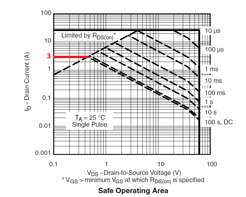

ich habe ein Verständnisproblem bei der SOA-Kurve.
PMOS (Si7949DP) soll bis 2A-Last bei bis 36V dauerhaft schalten.
Wenn ich jetzt SOA-Kurve betrachte und die DC-Kennlinie sehe:
1.Stimmt das dass er MOSFET hier im DC-Betrieb (durchgeschaltet) maximal
3A kann wie ich das im Bild eingezeichnet habe?
2.Wie liest man die Limits raus wenn man von einem 2A-Schaltbetrieb
ausgeht (nichtlinearer Betrieb)? Nimmt man 2A-Last-Strom links und
findet man die Überschneidung mit DC-Kurve bei ca. 0,8A? Oder nimmt man
zuerst die Vds an (z.B. 160mV bei 2A Last), dann kommt man auf ca. 1A
beim DC-Betrieb.
Kann mir einer auf die Sprünge helfen?
Im Schaltbetrieb reduziert sich das Kennlinienfald auf die linke,
schräge Linie.
https://www.mikrocontroller.net/articles/FET#SOA_Diagramm
Ja.
Ja.
>bei ca. 0,8A?
Die 2A schneiden die linke Line bei ca. 0,3V
> Oder nimmt man
>beim DC-Betrieb.
Nein.

Vielen Dank Frank Brunner,
mein Denkfehler war dass ich vergessen habe dass die SOA-Kurve generell
für Linearbetrieb gedacht ist. Somit hat die Frage 2 (ablesen des
Zusammenhangs zwischen Uds und Ids) keinen Sinn.
OK.
Ja. Dafür braucht man allerdings kein SOA-Diagramm, das ist einfach das
thermische Limit. I_D und R_DS_on ergeben die Verlustleistung. Und
R_th_jc plus R_th_ca bestimmen, wie viel wärmer als die Umgebung der
Halbleiter-Kristall wird.
An dieser Stelle ist es wichtig, das Datenblatt genau zu lesen.
Insbesondere für welche Bedingungen das thermische Limit gegeben ist.
Viele Leistungsbauteile setzen hier eine ideale Kühlung voraus, wo das
Gehäuse auf konstant 25°C gehalten wird. Das ist in der Praxis natürlich
kaum möglich.
Keine Ahnung wie du auf 0.8A kommen willst. Aber bei 2A zeigt die
R_DS_on Linie, daß am FET ca. 0.3V abfallen. Entsprechend 0.6W
Durchlaßverlusten.
Was noch fehlt, ist die Betrachtung des Umschaltmoments. Denn da liegt
kurzzeitig mehr Spannung am MOSFET an, während der Strom noch fließt.
Für 2A und 36V liegt der Punkt zwischen den Linien für 1ms und 10ms. Der
Umschaltvorgang darf nicht länger als ~3ms dauern; sonst verläßt du die
SOA. Allerdings ist das massig Zeit.
