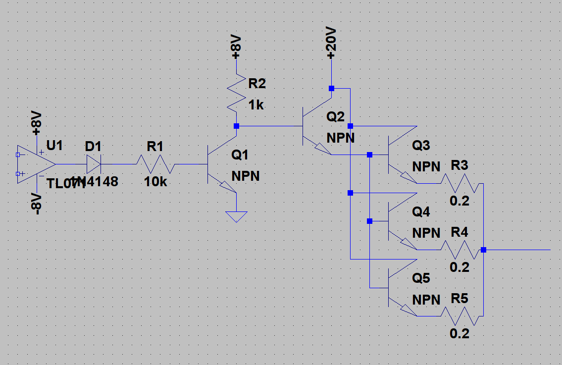

ich habe einen Trafo und ein Kühlblech mit Transistoren ausgegraben und
daraus eine einstellbare Spannungsquelle gebaut, mit der ich auch im
Winter nicht frieren muss :) Funktioniert auch (mit max 4A für eine
Stunde mit lauter Kühlung getestet), aber der Aufbau ist bestimmt nicht
optimal. Ich habe keine Erfahrung mit Transistor-Schaltungen und lese
mich gerade im Elko ein.
Die "Endstufe" besteht aus 4 MJ15003G (3 eingezeichnet), die auf dem
Blech montiert waren. Den maximalen Strom habe ich mit (kurzzeitig) 10 A
angesetzt. Q2 ist ein TIP41C, Q1 ein BC550B.
Ist es richtig, zwischen R1 und Q1 keinen Spannungsteiler gegen Masse
einzubauen? Meine Überlegung: Mit Spannungsteiler müsste der OP mehr
Strom liefern, um den gleichen Strom in Q1 zu drücken. Andererseits
schließt Q1 eventuell schneller, wenn man einen Widerstand gegen GND
verbaut? Einige Netzteile haben das ja in der Endstufe.
Bei den MJ15003G ist beim beta / hfe ein Bereich angegeben. Wenn ich das
durchrechne, erhalte ich eine große Spanne für den benötigten
Basisstrom. Vermutlich muss ich den ungünstigsten Fall  / höchsten
Basisstrom / niedrigstes beta annehmen und die Schaltung so auslegen?
Die 8V-Versorgung ist stabilisiert. Ich denke, ein einfacher Widerstand
reicht als Konstantstromquelle für Q2 aus.
R1 würde ich gerne verkleinern und D1 durch eine LED ersetzen. In dem
Fall müsste ich vermutlich doch einen Spannungsteiler gegen Masse
einbauen um den Basisstrom von Q1 zu begrenzen?
Q2 benötigt wohl im worst case um die 30 mA an der Basis. Daher habe ich
Q1 eingefügt. Wenn ich für Q2 1,7V (Darlington-Stufe, also 2
Transistoren hintereinander) annehme, fallen an R2 6,3V ab. Geteilt
durch 30mA wären 210 Ohm. Richtig gedacht?
Danke!
Chris
von U. M. (oeletronika)
> einzubauen?
Ist nicht nötig, würde aber auch nicht schaden.
Einerseits wird die Dynamik verbessert, aber auch die Störfestigkeit.
Im Prinzip ja, wenn du keine genaueren Infos über die Transitoren hast.
Aber bei einem Bastelprojekt kannst du ja auch die notwendigen
Basiströme ausmessen. In der Regel wirst du nicht die mininmale
Stromverst. ermitteln, zumal du ja auch nicht den Kollektorstrom von 5A
ausnutzen willst.
Die Endstufe an 20V zu hängen, dann aber über R2 den Basistrom von 8V zu
holen, das wird nicht funktionieren.
Denke auch mal darüber anch, den Q2 als pnp-Typ zu nutzen.
Der Basisstrom stellt sich durch die Regelschleife ein.
Aber durch eine niederohmigere Beschaltung mit R von Basis gegen Masse
erreichst du einen ausreichenden LED-Strom.
> Bei einem minimalen Beta von 25 bei 10A Kollektorstrom muss der Treiber Q2 max.
ca. 400mA liefern. Praktisch werden es wohl nur 150...200mA sein.
Dafür braucht es bei einem Beta angenommen 50 nur ca. 8mA an der Basis.
> Daher habe ich Q1 eingefügt.
Ich denke, so funktioniert die Schaltung eh nicht.
Wenn du möchstest, dann schau dir meine alten Schaltungen mal an.
Die sind auch alle praktisch umgesetzt worden.
http://uwiatwerweisswas.schmusekaters.net/Uwi/ELEKTRONIK/StromVersorgung/ALTE_NT/
Gruß Öletronika
von Chris (Gast)
Hallo Öletronika,
vielen Dank!
Richtig... aus meinem Schaltbild ging nicht hervor, dass die
Schaltungsmasse, auf die sich auch die Hilfsspannungen beziehen, am
positiven Ausgang des Netzteils hängt. Somit sind die 8V immer 8V über
Emitter, abzüglich Spannungsabfall der Emitterwiderstände.
Doch, sie läuft sogar ganz gut :)

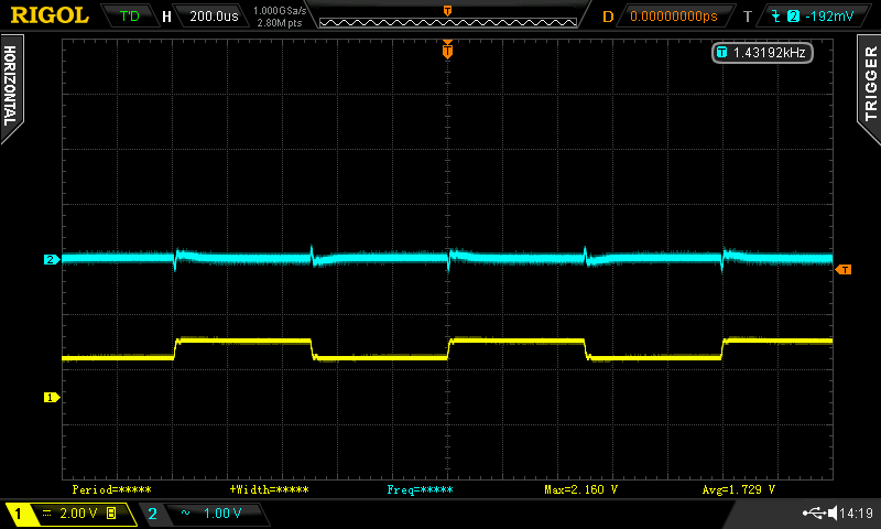

Das Bild zeigt Lastwechsel von 0,5 auf 4A bei einer eingestellten
Spannung von ca. 10 V.
von Chris (Gast)
(Kanal 2 blau ist die Spannung, Kanal 1 gelb war glaube ich die Spannung
an der Basis von Q2.

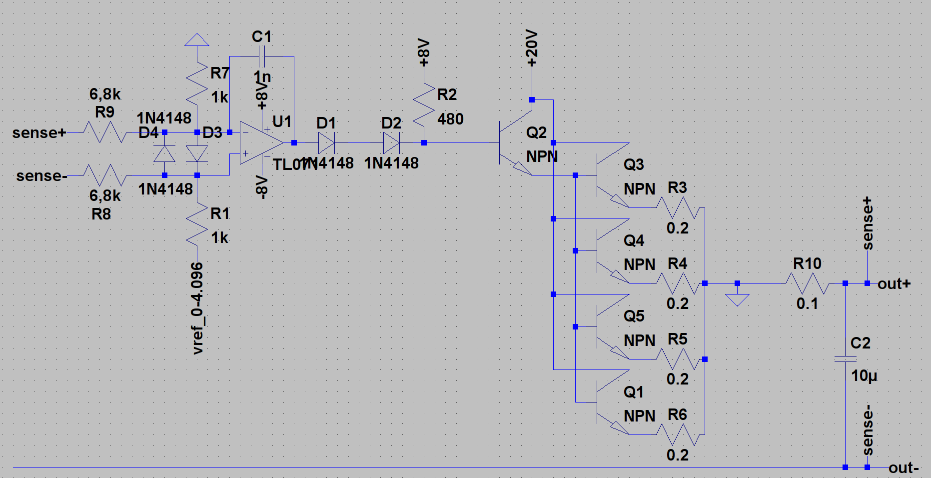

von Chris (Gast)
Ich habe die Schaltung nochmal neu auf dem Steckbrett gebaut. Die
Schaltung ist stabil und hält die Spannung am Ausgang schön konstant.
Bei schnellen Lastwechseln 0,5 auf 4 A und zurück entstehen aber 500-700
mV Transienten, je nach C1 680p oder 1N.
von Chris (Gast)
D1 und D2 müssen natürlich anders rum.

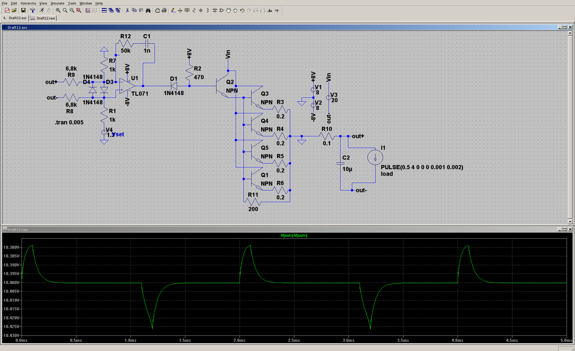

erweitert für Simulation und als PI-Regler.

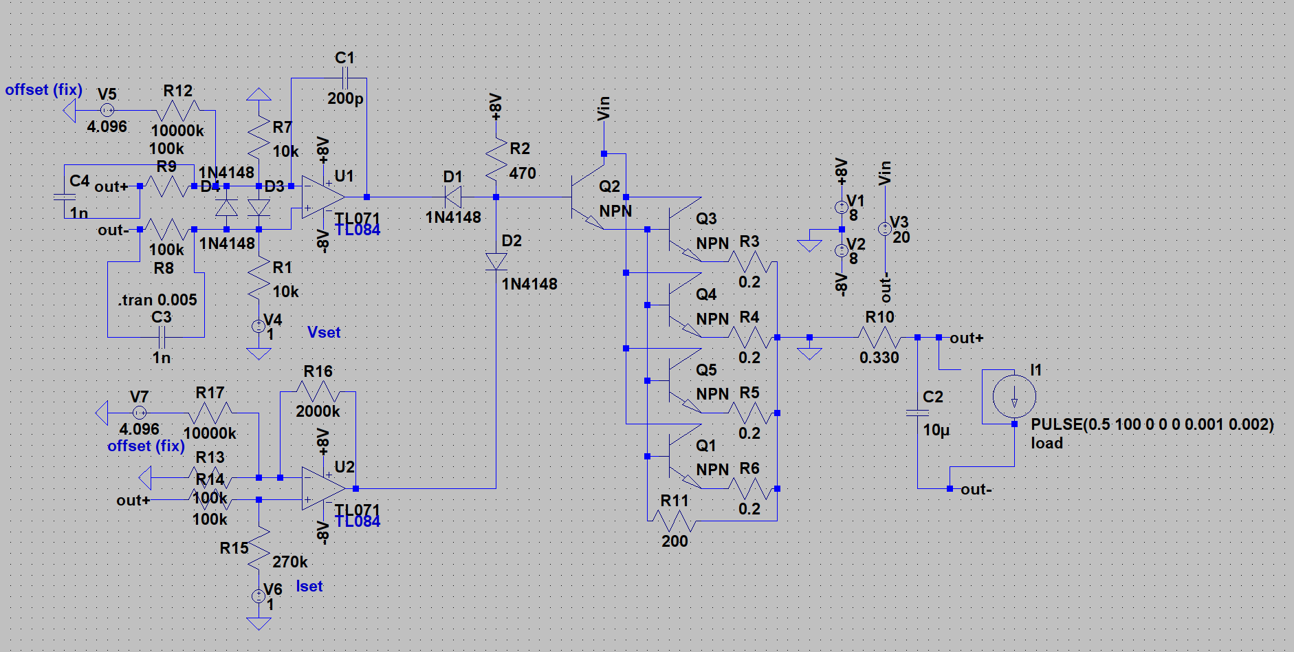

von Chris (Gast)
Ich habe eine Strombegrenzung hinzugefügt. In der Simulation sieht
beides ganz gut aus.
Den Spannungsregler habe ich auf dem Steckbrett aufgebaut. Mit dem TL074
war die Stabilität nicht gut. Mit dem TL084 hingegen konnte ich den
Kondensator in der Rückkopplung sogar entfernen. Dadurch verschwanden
die Transienten, aber die Regelung oszillierte mit geringer Amplitude.
Kann ich das unterbinden, ohne den Regler zu verlangsamen?
Bei der Stromregelung habe ich anstelle des Kondensators einen
hochohmigen Widerstand eingefügt, wie ich es in einer anderen Schaltung
gesehen habe. Nach meinem Verständnis unterscheidet sich das nicht von
einer Beschaltung ohne Kondensator. Es ist dann doch ein Komparator?
Wozu dient der Widerstand?
Was kann / sollte ich noch verbessern? Sind grobe Fehler drin? Wenn ja,
welche?
Danke!
Gruß,
Chris
von Lurchi (Gast)
Der Widerstand in Reihe zu C1 ist schon ganz passend. Damit hat man eine
Freiheit mehr für den Abgleich, wie schon geschrieben als PI Regler. In
Grenzen kann C4 den ersetzen, aber damit bekommt der OP eine kapazitive
Last an den Ausgang. Mit dem Widerstand in Reihe zu C1 muss C4 dann
entfallen.
Der Kondensator C2 (am Ausgang) sollte ggf. größer werde. Dabei kann es
für die Stabilität auch auf den ESR ankommen. Da können durchaus 100 µF
als Elko (mit ESR wohl so im 0.1 - 1 Ohm Bereich) und parallel 100 nF
als Folie / Keramik (low ESR) sinnvoll sein.
R10 ist für so viel Strom vergleichsweise groß. Normal dürfte der Shunt
eher kleiner die Emitterwiderstände (parallel) sein. Also eher 0.05 Ohm
statt 0.33.
Wie gut die Regelung etwa ist kann man z.B. an der Ausgangsimpedanz
sehen: Die bekommt man etwa per AC Simulation mit AC in der Stromquelle
als Last (mit DC Anteil für den Arbeitspunkt), und dann die
dann kann es in Praxis auch ganz gut funktionieren, allerdings sind
besonders Probleme der Dynamik und Stabiltät oft von den konkreten
Parametern der eingesetzen BE abhängig, so dass es dann auch zu etwas
anderen Ergebnissen kommen kann.
Am Ende mußt du die fertige Schaltung erproben und optimieren.
Ich meine, R16 ist eine Gegenkopplung. Reduzierung der Verstärkung
reduziert auch Schwingneigung. Sonst würdd der OPV mit der max.
Verstärkung laufen, die er hat.
Nein
> welche?
Es gibt viel Punkte,, die man da berücksichtigen kann.
Je nach Bedarf muss man aber Kompromisse machen.
Entweder schnelle Spannungsregelung oder feine Stromregelung oder max.
Stabilität auch bei kritischen Lasten (z.B Motoren) usw.
Alles gleichzeitig wird nicht möglich sein.
Dazu kommen Aspekte der Messgenauigkeit für Strom und Spannung, wenn man
auch Einbauinstumente mit vorsieht.
1) Der OPV TL07x oder TL08x hat einen recht großen Offset.
In Verbindung mit hoher Verstärkung bekommst du einen gewissen
Offsetfehler. Da gibt es inzwischen auch besseres.
2) Wenn man den Strom auch rel. genau messen will, dann erzeugen die
Spannungteiler für die Spannungregelung einen Fehlstrom.  Bei meinen
Entwürfen für Laborn-NT habe ich deshalb einen Spannungfolger zur
Entkopplung dazwischen gesetzt, damit dieser Fehlstrom vernachlässigbar
wird. Das ist aber nur ein Problem, wenn man auch feine Strombereiche
nutzen will, mit Einstellmöglichkeiten bis in den Bereich von uA.
Da aber gerade solche Funktionen bei Kauf-NT fast nie  zu finden sind,
macht es bei einem Eigenbau überhaupt erst Sinn darauf zu achten, denn
NT mit 30/5A mit einer Auflösung von 0,01A gibt es billig zu Hauf.
3) Das C am Ausgang (C2) sollte je nach Anwendung unterschiedlich groß
sein. Für die Stabilität und Spannungsregelung kann er hohe Werte haben.
Bei Stromregelung und empfindlichen lasten sollte er eher gegen Null
gehen. Jede Last muß erst C2 entladen, bevor die Stromquellenschaltung
ansprechen kann. Für empfindlichen BE, z.B. kleine LED kann das schon
viel zuviel Energie sein. Ich mache es so, dass ich dieses C erstmal so
klein wie möglich mache, so dass das NT gerade noch stabil arbeitet, und
klemme bei Bedarf ein großen Elko mit dazu.
4) Mag sein, dass ich deine Schaltung nicht ganz durchschaue, die
Darstellung ist auch nicht gerade übersichtlich, aber ich meine sie wird
vermutlich nicht ganz wie gewünscht funktionieren, bzw. noch einige
umstände machen.
Wenn man man annimmt: +Out = -Out, dann sollte die Setspannung V4 = 0V
sein, oder?
Dann hast du aber am Eingang -OPV einen Spannungteiler 100k/10k
und an +OPV auch 100k/10 aber dazu noch die Spannung von Uref.
Da kann am Ausgang nicht 0V raus kommen.
5) Man sollte bei einem Labor-NT auch noch andere Apekte
berücksichtigen, die mit Simulationen leider sehr schwer oder gar nicht
zu fassen sind.
-> Wie verhält sich die Spannung beim Einschalten. Da durchlauft man
Betriebspannungsbereiche, für welche die Datenblätter keine Angaben
machen. Man weiß also nicht, ob ein OPV-Ausgang mal eben gegen +Ub oder
-Ub läuft oder sich neutral verhält usw.
Falls man eine Schaltung dran hat, die z.B. nur 5V verträgt, wäre es
fatal, wenn beim Einschalten die Spannung mal kurz auf 20V hochgeht,
bevor die Regelung eingreift. Da kann z.B. passieren, wenn R2 Strom auf
die Transsitoren gibt, aber der OPV U1 noch gar nicht regeln kann, weil
dessen Betriebsspannung noch läuft.
Eine sicher Methode wäre ein Zeitglied, dass erstmal Q2 sperrt.
In dem Zusammenhang möchte ich erwähnen, dass es evtl. auch zweckmäßig
sein kann, die Schaltung ohne R2 zu betreiben und statt dessen den
Basisstrom für Q2 aus den OPV bereit zu stellen. Dazu muß man natürlich
die Oder-Logig (Dioden D1/D2) und auch die Funktion der OPV invertieren.
6) Ähnliches sollte man auch bei den Stellelementen für die Sollwerte
beachten. Was passiert, wenn mal ein Schleifer defekt ist oder
abhebt(kratzt). Dann sollte keinesfalls die Spanung oder Strom
unkontrolliert hoch gehen.
Das muß man durch geeignete Beschaltungen vermeiden.
7) Ist zwar für die Regelung erstmal unwichtig, aber denke auch gleich
an eine Leckstromsenke. Die Trans. Q1/Q3...Q5 lassen immer etwas Strom
durch, vor allem wenn sie heiß werden, können das einige mA sein. Bei
Leerlauf und kleiner Last würde die Spannung am Ausgang hoch gehen, auch
wenn der Sollwert 0V ist.
Gruß Öletronika

von Chris (Gast)
Vielen Dank für Eure Antworten!
100 nF am Ausgang ist schon geplant. Die 10 µF möchte ich nur
vergrössern, wenn es nicht anders geht.
Mit der Gegenkopplung beim Spannungsregler muss ich noch ein paar
Experimente auf dem Steckbrett machen.
@oeletronika:
Zu 2: Darum habe ich 100k vor den Operationsverstärker gesetzt. Es
fließt nur ein sehr kleiner Strom. Ich denke, hochohmiger sollte man es
wegen der Störfestigkeit nicht machen. Spanungsfolger wäre eine Lösung,
oder Instrumentenverstärker....
Ich wollte aber möglichst nur einen OPV im Regelkreis, ich denke eine
"Kaskade" schadet der Stabilität. Oder liege ich falsch?
Zu 4: Meinst du mit Uref die festen 4,096 V? Die wirken über die 10
Megaohm als geringes Offset, damit bei Vset bzw. Iset = 0 V auch
wirklich 0 V rauskommen. Auf dem Steckbrett konnte ich sonst nicht auf
0V runter regeln.
+Out = -Out könnte auch bei einem Kurzschluss am Ausgang erfüllt sein.
Wenn Vset = 0, darf in diesem Moment aber kein Strom fließen. Laut
Simulation ist das auch so, also ich denke, da stimmt alles.
Zu 5, 6 und 7: Daran habe ich gedacht. Eine Konstantstromsenke mit
wenigen mA ist geplant, ebenso ein Schalter oder ein Relais am Ausgang.
Mit einem Relais könnte man auch leicht den Zustand "aus beim
Einschalten des Trafos" sicherstellen.
Die Idee, die Diodenlogik und die OPVs zu invertieren, hatte ich auch,
aber das scheint gar nicht zu gehen: Bei Überstrom würde der OPV für für
die Strombegrenzung auf 0 V, der für die Spannungsregelung aber weiter
Basisstrom liefern, oder sogar noch mehr, weil er die Ausgangsspannung
konstant halten will.
@Jobst:
Die Schaltung misst den Strom so wie bei diesem 10A 30V ELV-Netzteil.
Der Massebezug vereinfacht die Sache natürlich etwas. Nachteil ist aus
meiner Sicht, dass nicht nur die Last über den Shunt läuft, sondern auch
die Masse. Wenn ich eine Konstantstromsenke einbauen will, um das
Netzteil im unbelasteten Zustand zu stabilisieren oder Leckströmen
entgegenwirken will, würde ich den Strom wohl mitmessen.

von Chris (Gast)
Den Shunt habe ich nebenbei mit 0,330 Ohm eingeplant, weil ich hier so
einen Isabellenhütte PBH-Widerstand in der Bastelkiste habe. Den kann
man schön an ein Kühlblech schrauben so dass er wenig driftet.
Beim Steckbrett-Aufbau hat sich gezeigt, dass die Reglung instabil wird,
wenn ich R8 und / oder R9 mit Kondensatoren überbrücke. Für C1
(Rückkopplung OPV) haben sich 50pf bewährt.

von Chris (Gast)
Ich habe mittlerweile den Stromregler aufgebaut, aber er schwingt bei
bei bestimmten Lasten, z.B. im Kurzschlussfall und beheizt den Elko am
Ausgang :( . Wo muss ich ansetzen? In der Rückkopplung habe ich ja
keinen Kondensator, den ich vergrößern kann.
Widerstandswert verkleinern und Kondensator in Reihe?
von Lurchi (Gast)
Das der Kondensator parallel zu R9 nicht gut ist, habe ich oben schon
mal geschrieben. Der Kondensator parallel zu R8 macht die Regelung
schneller, so dass man dann C1 vergrößern (bis zu Faktor 10) kann / muss

Die Kompensation für die Stromregelung kann ähnlich aussehen wie bei der
Spannung. Also ein Widerstand und Kondensator in Reihe - für den Anfang
etwa 1 nF und 10 K. Für genaueres würde ich die Simulation laufen
lassen.
Wichtig für die Stabilität ist auch noch, dass die Rohspannung
niederohmig ist. Also relativ dicht bei der Ausgangsstufe auch da einen
Low ESR Elko und HF geeigneten Kondensator. Lange lose Leitungen vom
Steckbrett zum Kühlkörper sind ggf. auch schon eine Problem bei
schneller Einstellung.

von Chris (Gast)
Im Moment habe ich keinen Kondensator über R8 und R9 da beides den
Regler zum Schwingen bringt. Ich teste morgen mal einen Kondensator über
R8 mit größerem C1.
Bei der Stromregelung habe ich R16 testweise entfernt und verschiedene
Kondensatorwerte getestet, schwingt. Eventuell hängt das mit der
elektronischen Last zusammen (eingestellt auf konstanten
Widerstandswert). Ich werde mal nach ein paar Lastwiderständen wühlen.

von Chris (Gast)
Mit meinen anderen Netzteilen schwingt die elektronische Last nicht.Da
muss noch etwas anderes rein spielen.
Ich habe den Stromregler mittlerweile vom Steckbrett auf
Lochrasterplatine umgesetzt, nun so wie im angehängten Bild.
Seltsamerweise sehe ich bei bestimmten Lastsituationen (und nur da)
Schwingungen der Ausgangsspannung von 1-2 Volt, die synchron mit der
Netzfrequenz sind.
