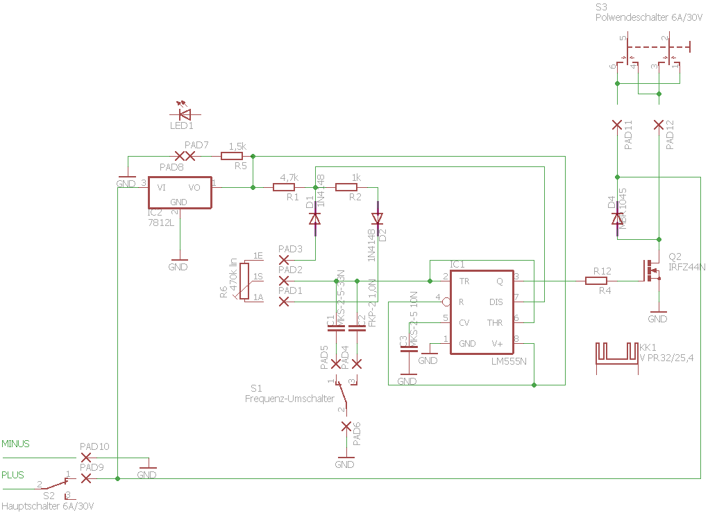

Hallo
Ich erzeuge ein PWM-Signal über eine kleine Schaltung mit einem NE555
mit 9V und ca. 60Hz
Über einen Leistungstransistor (z.B. TIP147) möchte ich nun eine
veränderliche Anzahl kleiner DC Motoren mit je ca 200mA in der Drehzahl
regeln.
Wie kann ich bei einem bis zehn solch kleiner DC Motoren die Spannung am
Ausgang des Leistungstransistors konstant halten bei sich veränderter
Last durch mal mehr, mal weniger Motoren?

von Klaus S. (klaus_steuer)
Hallo
Die Stromversorgung kommt von einem 9V / 4,5A Schaltnetzteil und bricht
nicht ein.
Ich habe etwas anderes versucht und komme zum gleichen Ergebnis:
Da ich noch eine L298 H-Bridge Fertigplatine (China-Teil) hatte, habe
ich an EN das PWM Signal (5V) angelegt.
Gleicher Effekt!
Wenn ich die Spannung mit einem Multimeter messe an Out 1 und Out 2 wird
diese geringer, je mehr Motoren an dem Ausgang hängen.
Wenn ich den PWM so einstelle, dass ich ca 5V an Out 1 / 2 messen kann
mit einem Motor, sinkt die Spannung bei 4 Motoren und ca 600mA Last auf
4V.
Was mache ich denn da falsch?
Gibt es denn eine H-Bridge Fertigplatine, die selbst die Spannung
nachregelt wenn mehr Last anliegt? Natürlich verändert sich auch der
Widerstand am Ausgang, je mehr Motoren ich parallel gleichzeitig
betreibe.
Klaus
von Axel S. (a-za-z0-9)
> nicht ein.
9V ist wenig.
> Gleicher Effekt!
Blöder Test. Der belegt gar nichts.
> 4V.
Du verwendest einen Brückentreiber, wo es ein simpler LL-MOSFET tun
würde. Der L298 hat eine deutliche Abhängigkeit der Sättigungsspannung
vom Ausgangsstrom (Figure 1 im Datenblatt) die bei der geringen
Versorgungsspannung von 9V natürlich voll ins Kontor haut. Außerdem kann
deine China-Platine auch noch Shunt-Widerstände für die Stromregelung
und/oder eine Stromregelung haben, was die Messung zusätzlich versaut.
Womöglich hast du einfach nur gemessen, daß 4 Motoren mehr Strom ziehen,
als die Stromregelung zuläßt.
Wozu denn? Um einen Gleichstrommotor per PWM zu steuern braucht man
einen(!) Transistor oder MOSFET. Der muß natürlich auf den maximal zu
schaltenden Strom ausgelegt sein. Und das wars dann schon. OK, eine
Freilaufdiode braucht man noch.
Guckstu Artikel Motoransteuerung mit PWM im Wiki
Hallo
Das Problem ist, ich weiß nicht, wie es "richtig" gemacht wird.
Ich bin nur aus Hobby in der einfachsten Elektronik und kann vieles
nicht, deshalb wende ich mich ja ans Forum.
Das PWM-Signal wird über einen NE555 erzeugt, der mit 9 Volt betrieben
wird. Dieses PWM-Signal möchte ich nun (anscheinend besser mit einem
IRFZ44N) so verstärken, dass ich kleine Motoren (9V / 200mA) damit
betreiben kann.
Es können 1 bis max 10 (parallel) zu- und abgeschaltet werden.
Wie schliesse ich denn für diesen Anwendungsfall den genannten IRFZ44N
an?
Klaus
> betreiben kann.
> an?
Ungefähr so:
 +9V --------*-----*---*--...
             |    (M) (M)
               D1  |
NE555              |D
Pin3 ---[10R]-----|   IRFZ44
                   |S
 GND --------------´
Der 10R Widerstand ist optional. Wichtig ist aber die Freilaufdiode D1.
Das sollte eine schnellschaltende Gleichrichterdiode oder eine Schottky-
Diode für wenigstens 2A sein. Geeignet wären z.B. eine 1N5822 oder
UF5404 (beide EUR 0,15 bei Reichelt). Falls du doch mehr als 2A
Motorstrom brauchst: nimm eine MBR1045 (EUR 0,37 bei Reichelt).
Motoren kannst du so viele anschließen wie du lustig bist. Der IRFZ44
hält auf jeden Fall mehr aus, als dein 9V/4.5A Netzteil liefern kann.
PS: Fragen bitte immer ins Forum und nicht als private Nachricht.
PPS: Polung der Freilaufdiode beachten. Die Kathode(!) gehört an die
+9V. Und beim MOSFET ist D (Drain) der mittlere Anschluß (der auch mit
der Kühllasche verbunden ist)
Axel...DANKE!
Ich werde mir die Teile besorgen, testen und berichten, ob das so funzt!
Hallo Axel
Danke für die Schaltung...die funzt echt perfekt!
Ganz geringe Spannungsschwankungen..SUPER!
Hast Du noch einen Wert für den Kühlkörper?
Max 9V und 4,5A
Klaus
Klaus S. schrieb:
> Hallo Axel
Kein Ding. Mit ein bißchen Recherche hättest du ähnliche Schaltungen
zuhauf gefunden.
> Max 9V und 4,5A
Schaltverluste sind bei 60Hz PWM weitgehend vernachlässigbar. Es bleiben
also die Durchlaßverluste. Ein NE555 (bipolar) liefert dem MOSFET ca. 7V
Gate-Source Spannung bei 9V Versorgungsspannung. Der IRFZ44N wird dann
typisch um die 25mR Durchlaßwiderstand haben, maximal vielleicht 35mR.
Das macht bei 4.5A dann zwischen 0.5 und 0.7W. Bei den ursprünglich mal
geplanten 2A zwischen 0.1W und 0.15W.
Bis 2A brauchst du gar keinen Kühlkörper. Wenn du dein Netzteil bis 4.5A
ausreizen willst, dann reicht ein kleiner Kühlkörper mit um die 20K/W
wie z.B. http://www.mikrocontroller.net/link/reichelt/V%20FI353

allen Motoren die gleiche Spannung zu geben. Wenn die Drehzahl exakt
gleich sein soll, womöglich auch noch für verschiedene Motoren und mit
verschiedenen Lasten - dann bleibt dir nichts anderes, als die
Drehzahl jedes einzelnen Motors zu messen und jedem Motor seine
eigene PWM zu erzeugen. Nennt sich dann Drehzahlregelung.
von Der Andere (Gast)
Axels Ausführungen sind eigentlich nichts mehr hinzuzufügen, vieleicht
eines noch:
Wenn du wirklich den Strom regeln willst (vieleicht als Strombegrenzung
beim Anfahren oder im Falle des blockierens), dann macht das ebenfalls
nur Sinn wenn du das für jeden Motor getrennt tust.
von Dennis K. (scarfaceno1)
Um das dann ohne neues Einstellen zu machen müsste die Schaltung ja
selbst wissen, wann wie viele Motoren angeschlossen sind.
Das geht so einfach nicht. Und der Strom wird immer über die Spannung
begrenzt.
Du könntest ja noch einen Wahlschalter mit dem entsprechenden
Vorwiderstand für 1, 2, 3... Motoren in die Schaltung setzen.
Dann musst du nur die richtige Schalterstellung für die Anzahl der
Motoren einstellen.
