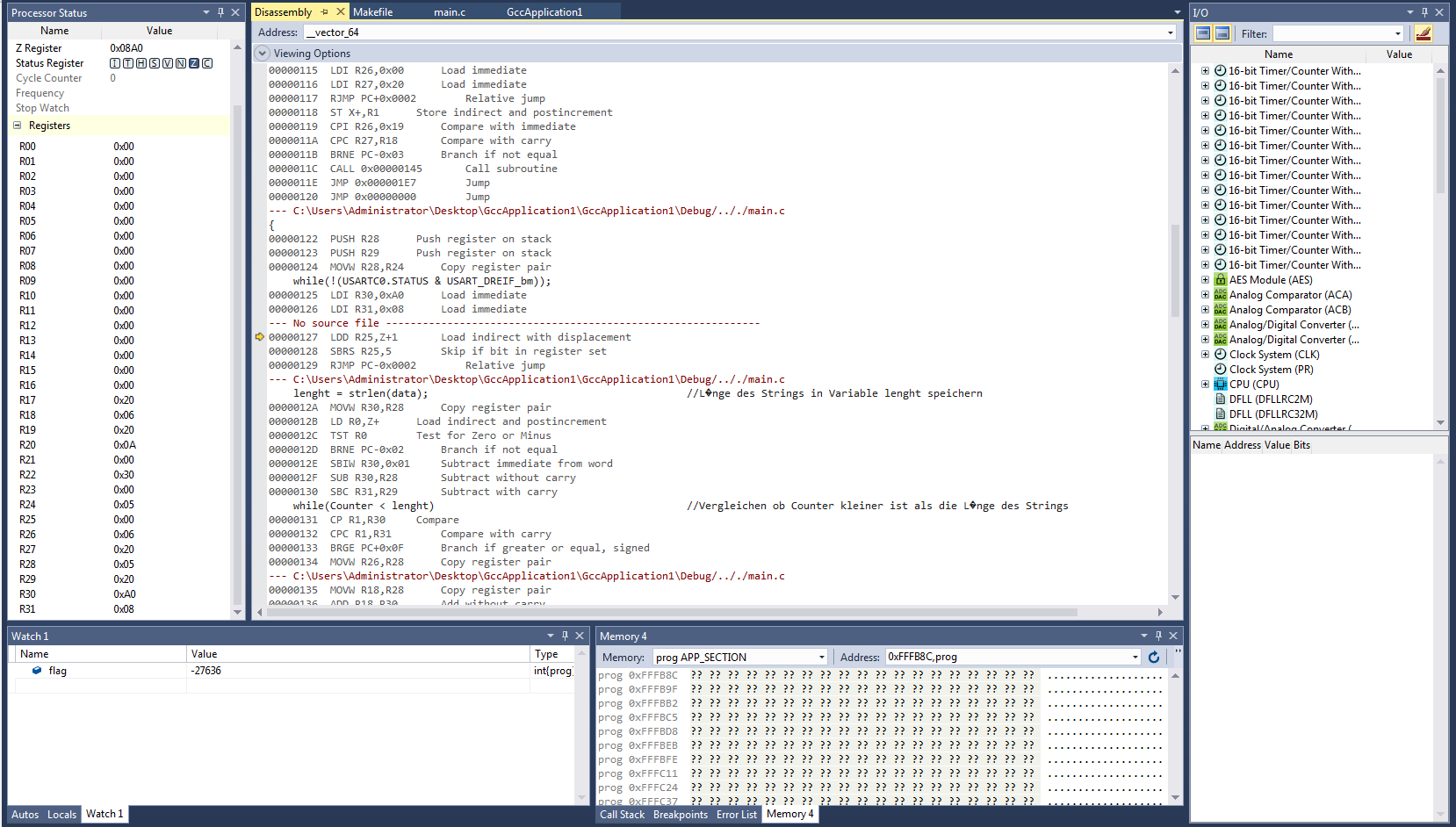

Hey Leute..Zuerst muss ich sagen dass ich relativ neu bin im Umgang mit
µCs..Hab nen bischen mit Arduino gebastelt und bin jetzt auf die Atxmega
umgestiegen. Benutze den Atxmega 128a1 mit der IDE Atmel Studio v7
müsste das sein. Das Programm dient grundsätzlich dazu einen Drehgeber
auszulesen. Dazu soll er mir erstmal die zurückgelegten Inkremente
ausgeben.

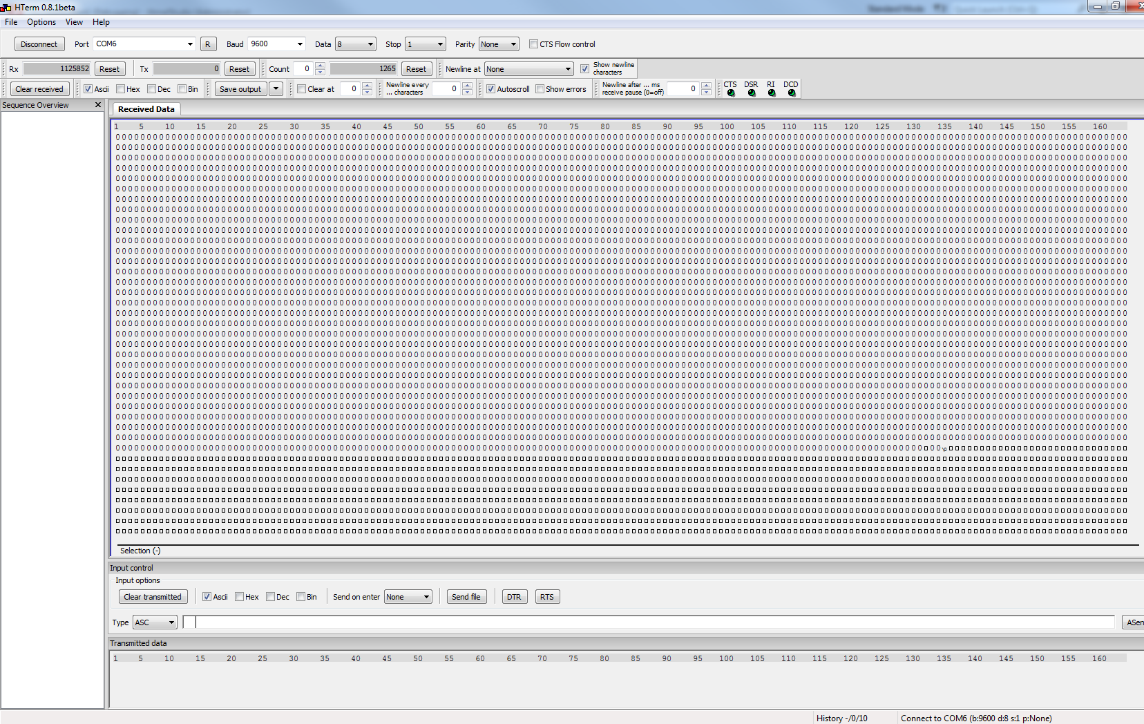

Stand: Alles initialisiert. UART funktioniert. Interrupt wird ausgelöst.
Probleme: Einerseits gibt er in HTerm teilweise vierecke zwischendurch
aus. Woran liegt das?
Das größte Problem ist jedoch folgendes: Nachdem er in die ISR springt
und dort ein Inkrement in die jeweilige Richtung hochzählt, gibt er
keinen weiteren Wert aus. Er stoppt sozusagen, nachdem er das Interrupt
durchlaufen hat anstatt an die vorherige Stelle in der Main
zurückzuspringen. Fehlt mir dazu noch ein Befehl im Code um
zurückzuspringen? Er stoppt selbst die serielle Ausgabe. Als ob er in
die main nicht mehr rein springt.. Zudem gibt er mir am Ende auch nicht
den hochgezählten Wert aus.
Beim debuggen ist zu erkennen, dass er das Interrupt richtig abarbeitet.
Jedoch nachdem er aus dem Interrupt geht, springt er in den
"Disassembly" in die Stellen 127 bis 129 und verbleibt dort im "no
source file" (fängt nach 129 wieder bei 127 an)..
Packe den Code in einer TXT datei, einen Screenshot von HTerm  sowie des
Disassembly in den Anhang.
Kann mir da jemand helfen?
Grüße Bryan
OP (Firma: XX) #4571743
Hey danke für die schnelle antwort.
Das Prinzip ist mir ja schon bekannt, da ich damit mal etwas beim
Arduino gemacht habe. Genau ich sende immer das gleiche bzw. die gleiche
Variable (der Wert verändert sich ja). Das will ich ja auch erstmal zum
testen. und da entsteht schon das Problem, dass kein hochzählen möglich
ist. Er gibt mir die ganze Zeit den Wert 0 der Variable aus, bis das
Interrupt ausgelöst wird. Anschließend macht er nichts mehr. Keine
Ausgabe kein nichts.
Eigentlich muss es so funktionieren, dass ich die Welle drehe und
dadurch das Interrupt ausgelöst wird welches bei jeder Flanke die
Inkremente hochzählt. Und ich will mir jetzt erstmal die zurückgelegten
Inkremente in eine Richtung ausgeben lassen. Das klappt bisher nicht, da
beim ersten Interrupt, wie erwähnt, der Controller nicht wieder in die
while springt..weiß nicht ob ichs verständlich erkläre^^
Gast #4571783
Müsste das:
> itoa (increments_backward, Buffer, 10);              //Umwandlung der Zahl in
String!!
nicht mit in die while schleife? Dort wo es jetzt steht ergibt es auf
jeden Fall wenig Sinn.
Gast #4571802
Bryan O. schrieb:
> stimmt..er stoppt trotzdem noch sobald das interrupt ausgelöst wird..bzw
> hängt im disassembly in einer dauerschleife zwischen nummer 127 bis 129
du sendest auch ständig was, er wird einfach nicht fertig mit senden.
