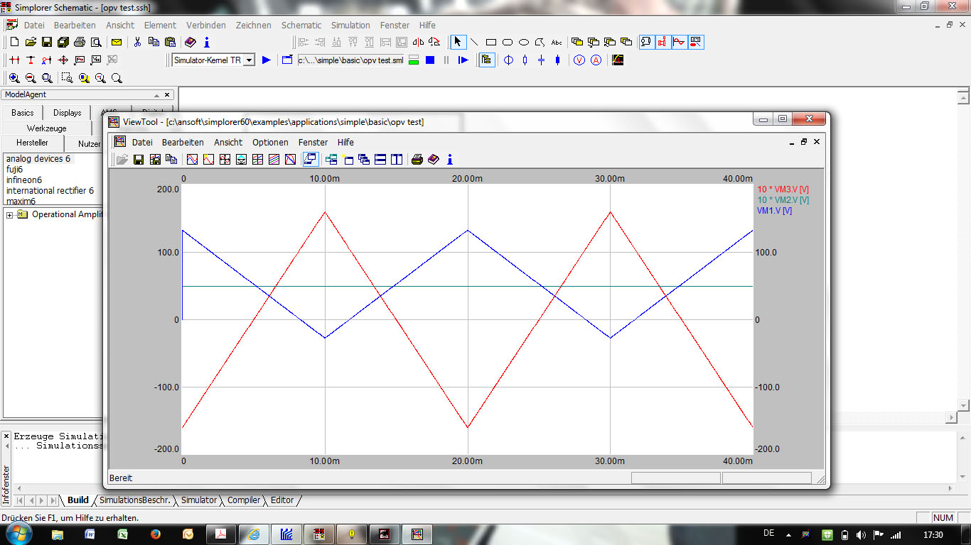

ich wollte in Simplorer einen Schmitt Trigger mit einem OPV simulieren.
Leider kommt bei der Simulation nicht das raus, was ich erwarte.
Anbei zwei Screenshots. Wer hat eine Idee, was ich falsch gemacht habe?
Dankeschön.

Mach mal R3 größer.
Welche Werte haben die Widerstände eigentlich?
VM2 sollte eigentlich eine konstante Gleichspannung sein. Warum
simulierst du mit zwei variablen Eingängen? Was hast du als Ergebnis
erwartet?

Daniel E. schrieb:
> Hallo zurück,
> R3 = 50 K
> Die DC ist meine Referenzspannungfür den Schnitt Trigger mit Hysterese
> und das Dreiecksignal der Input. Ich erwarte ein Rechtecksignal 0/5 V
> mit Hysterese durch den R3.
> Danke.

Zunächst einmal sollest du für die Simulation eines Schmitt-Triggers ein
Opamp-Modell mit Begrenzung der Ausgangsspannung verwenden, also eines
mit Versorgungsspannungsanschlüssen.
Unabhängig davon scheint Spice (das sich auch hinter dem Simplorer
verbirgt) unter gewissen Voraussetzungen für eine mitgekoppelte
Opamp-Schaltung das gleiche Ergebnis zu lieferen wie für eine
gegengekoppelte (mit vertauschten Opamp-Eingängen). Das ist zwar
mathematisch betrachtet nicht ganz falsch, da zumindest die durch die
Schaltung und das Opamp-Modell vorgegebenen statischen Bedingungen
erfüllt sind. Mit der Realität stimmt dieses Ergebnis aber überhaupt
nicht überein.
Hier trat dieses Problem auch bei TINA-TI auf:
  Beitrag "Op Amp Eingänge vertauschen"
Es scheint u.a. mit den Anstiegs- und Abfallzeiten des Eingangssignals
zusammenzuhängen. Schau mal, was passiert, wenn du die Frequenz des
Dreiecksignals erhöhst.
Ob es eine generelle Möglichkeit gibt, das Problem zu umgehen, weiß ich
aber auch nicht.
