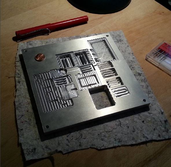

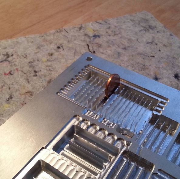

Ich möchte geätzte Platinen (selbst in eagle designt) auf meiner Fräse
bohren und Fräsen . Also kein isolationsfräsen, sondern nur
Nutzentrennen und Platinen mit komplexeren Formen ausfräsen, Ausbrüche
und taschen einfügen etc.
Gibt es ein gutes Tutorial, wo beschrieben wird wie man
1) in eagle Bohrungen und Nuten/Fräsumrisse korrekt einfügt
2) Daraus g-code erzeugt?
Leiterplattendesign bekomme ich noch hin, habe bisher aber immer nur
einfache Sachen geätzt und keine Bohrungen oder Nuten oder ähnliche
Geometrien eingefügt. Bedienung der Fräse und Mach 3 kann ich (siehe
Foto). Bisher habe ich, etwas umständlich, die Umrisse in Solidworks
nachgezeichnet und dann gefräst (Code mit HSMexpress erzeugt).
Allerdings ist das auf Dauer nix.
