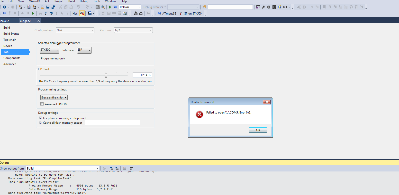

Ich bekomme immer die Fehlermeldung "Failed to open \\.\COM5. ERROR 0x2

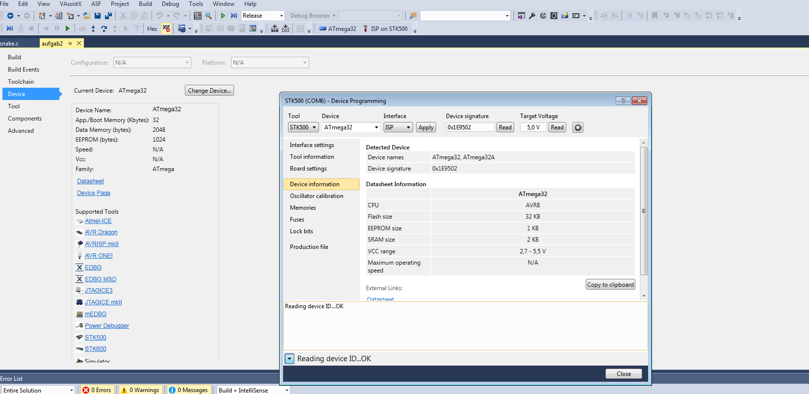

von Chris G. (kittydog)
Also available Tools finde ich im Atmel Studio 7 nicht. Falls du meinst
Tools - Device Programming  habe ich dir hier den Screenshort angehängt
Bild1.
Bild 2 zeigt die Fehlermeldung nach dem Drücken auf Release.

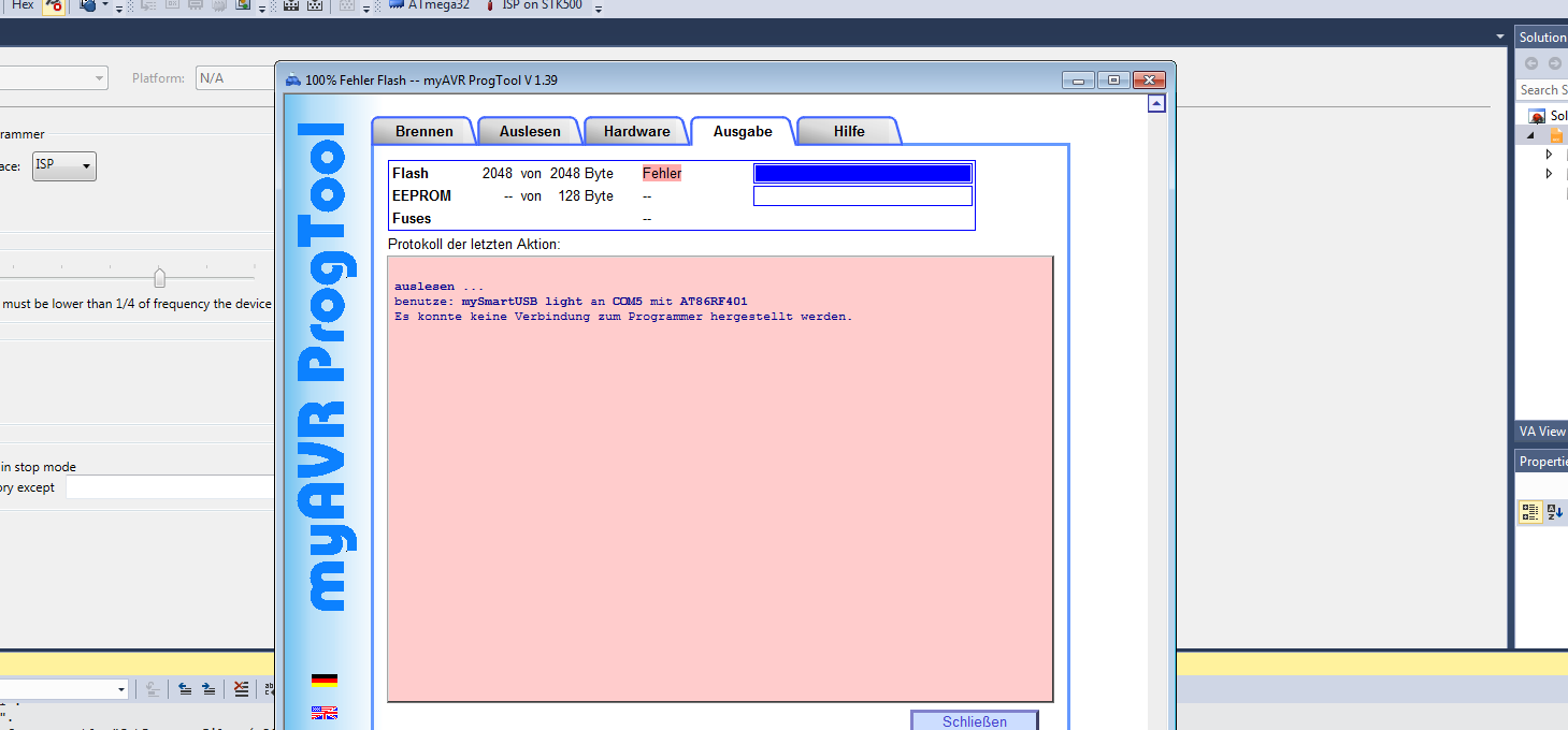

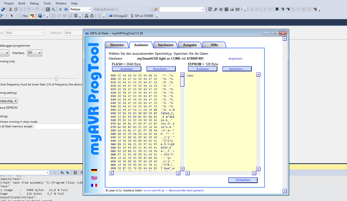

Selbst myAVR ProgToll verwendet COM5. Laut Geräte Manager ist es aber
COM6 da COM5 bereits verwendet wurde. Auch ein ändern von COM6 auf einen
beliebigen COM Port brachte die selbe Fehlermeldung.
Mit AVR Prog Tool konnte ich nach Umstellung auf Com6 es schaffen den
ATmega auszulesen.  Allerdings weigert sich AtmelStudio weiterhin.
von Chris F. (chfreund) Benutzerseite
Auf Bild-1 siehst Du den Reiter "memories". Genau da kannst Du unter
"memories" flashen, mach das mal bitte. Das Atmel-Studio hat den
STK500-Progger erkannt, das sieht man auf diesem bild.
Die Liste mit den Tools ist unter "View"->"Available Atmel Tools" Da
kommst Du aber auch nur zu dem Dialog bei Bild-1

Unter Tools - ADD Target kann ich ihn ja auswählen und auch den richtig
COM-Port. Wenn ich jedoch dann auf Porject - Properties - Tool gehe habe
ich neben Simulator 4 weitere STK500 Einträge OHNE jegliche PORT Angabe.
Egal welchen ich davon nehme, es kommt immer die Fehler Meldung: Failed
to open \\.\COM5. ERROR 0x2.
Der AVR-USB Light liegt aber auf COM6. Wenn ich unter Geräte Manager den
COM-Port des AVR-USB light ändern möchte, sind 1 - 5 vergeben.
Weiß jemand wie ich AS 7 dazu bringen kann den COM 6 zu akzeptieren
anstatt den Stick auf COM 5 zu suchen.
