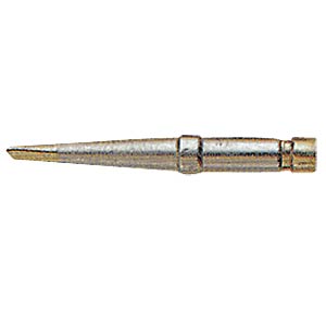

ich habe mir vor kurzem eine gebrauchte Weller Magnastat TCP (24V)
Lötstation gekauft. Nun habe ich aber eine Frage dazu:
Wie pflege ich die Station bzw. die Lötspitze richtig? Ich hatte vorher
schon mal einen Lötkolben von Ersa, welcher allerdings nach 20
Anwendungen einfach das Lötzinn nicht mehr richtig abgegeben hat.
Eigentlich dachte ich immer, es würde reichen, wenn ich die Spitze mit
einem nassen Schwamm reinige, sie nicht unnötig lange heiß lasse und ich
regelmäßig Lötzinn zuführe. Trotzdem ist der Kolben jetzt nutzlos.
Deshalb meine Frage: Was muss ich dieses mal anders machen? Und welches
Lötzinn sollte ich nehmen?
Vielleicht gibt es sogar noch einen Weg, meinen alten Kolben wieder fit
zu machen? Und kann ich die Spitze meines neuen Kolbens problemlos
täglich austauschen oder verschleißt dann irgendetwas zu schnell?
Würde mich freuen, wenn jemand einem Anfänger diese Fragen beantwortet.

Auf den Lötspitzen sind hinten Ziffern. Was bedeuten die? Stehen die für
die Temperatur? Falls ja, welche Zahl steht für welche Temperatur?
holger schrieb:
> 5 steht für 260 Grad
> 6 steht für 315 Grad
> 7 steht für 370 Grad
> 8 steht für 430 Grad

Wäre Sn60Pb40 Lötzinn eine gute Wahl? Oder lieber ohne Blei? Welche
Temperatur sollte ich hierfür verwenden?
Besser mit Blei. Bei bleifrei gehen die schneller kaputt.
>Welche Temperatur sollte ich hierfür verwenden?
Kommt auf die Lötstelle an. Mit 7 kann man das meiste löten.
8 braucht man mal bei Multilayerplatinen bei den Lötstellen
die auf Masse liegen. Eventuell 9. 9 habe ich aber noch nie
benutzt.
Ich hab mal zwei Bilder angehängt. Nimm nicht diese blanken Dinger.
Nach meiner Erfahrung sind die schnell hin.
Die Lötspitze wische ich schon lang nicht mehr nass ab, wegen des
Wärmeschocks.
Ich nehme ein Stock Baumwolltuch oder ein Papiertaschentuch.
Bei sehr verkrusteter Spitze tupfe ich sie in Kolophonium und wische das
noch brodelnde Kolophonium sofort ab.
Dann benetze ich die abgewischte Spitze sofort mit etwas Lot, da die
ganz dünne Lotschicht sofort oxidiert wäre.
