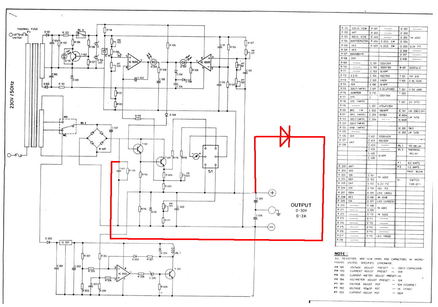

von Zeit zu Zeit lade ich einen Bleiakku am Labornetzteil (Voltcraft
PS-1302). Habe allerdings Bedenken, was im Falle eines Stromausfalls
passiert, wenn also der Akku am Ausgang des ausgeschalteten Netzteils
hängt.
Eine Diode würde ich ungerne wegen des nicht linearen
Flussspannungsverlaufs dazwischenschalten.
Gibts eine für das NT unschädliche Möglichkeit zu prüfen, was bei oben
erwähntem Fall passieren würde?
Danke und viele Grüße

Die einfachste Methode wäre zwischen der geregelten positiven
Ausgangsspannung und dem positiven Anschluss des Ladelko beim
Gleichrichter eine Rückfluss-Diode einzubauen. So kann kein
signifikanter Strom in die Regel-Elktronik hineinfliessen. Das ist so
etwa State-of-the-Art mit geringsten Aufwand.

von Stefan S. (Gast)
Hi Thomas,
habe noch den Schaltplan gefunden. Habe mal eingezeichnet, so wie ich es
verstanden habe. Müsste dann so passen oder?
Viele Grüße

von Thomas S. (thom45)
Wenn der Netzschalter ausgeschaltet wird und der Akku ist angeschlossen,
dann entladet sich der Ladeelko relativ langsam bis er die Akkuspannung
minus Diodenflussspannung (ca. 0.8V) erreicht hat. Man könnte also sogar
eine "schwache" Signaldiode, wie 1N914 (1N4148), einsetzen, weil nur
wenig Strom dabei fliesst. Trotzdem keine gute Idee. Nimm eine der
1N400x-Dioden-Familie mit einem Maximalstrom von 1A.
Also z.B. 1N4002 bis 1N4007, was Du vielleicht sogar in der
Bastelschublade hast. Hier das Datenblatt:
>   http://pdf.datasheetcatalog.com/datasheet/good-ark...
Danke für den Tipp, 1N4007 hab ich da, werde ich einbauen.

von Stefan S. (nux)
Stefan S. schrieb:
> Bau ein Relais ein welches durch das/ein Netzteil wird
Ein hoch auf die Autokorrektur:
Bau ein Relais ein welches durch das/ein Netzteil eingeschaltet wird.
Im Falle der Spannungsunterbrechung fällt das Relais ab und die
Rückspeisung des Akkus wird unterbunden. Zu pragmatisch?
Danke für die zahlreichen Anworten
Könnte man nicht anhand des Schaltplans sagen, was passiert, wenn das NT
aus ist und am Ausgang eine Spannung anliegt? Meine Elektronikkentnisse
sind dazu leider nicht ganz ausreichend :)
