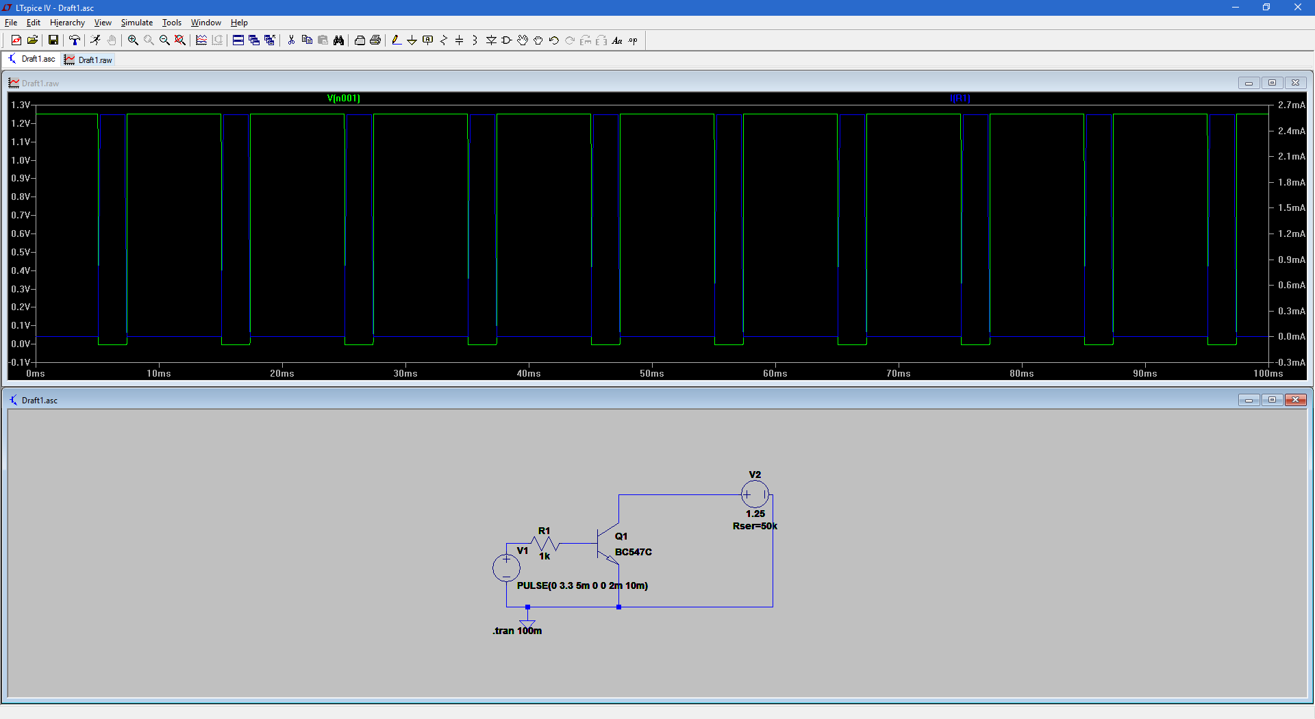

ich hab eine KSQ mit dem ZXLD1366 die per PWM in der Helligkeit gedimmt
werden soll (siehe Seite 18 im Datenblatt).
Das ganze soll von einem Raspberry Pi (vielleicht auch uC) gesteuert
werden. Mit einem Transistor funktioniert das auch ganz gut, jedoch
werden die LEDs die meiste Zeit ausgeschaltet sein, und dann fließt ja
durch die Invertierung immer ein Strom. Wie kann man das geschickter
lösen?

@Jan (Gast)
Was will uns der Künstler damit sagen?
Wo? Deine Schaltung hat mit dem IC rein gar nichts zu tun.
Ja den Pin des ICs hatte ich durch die V2 dargestellt.

@Jan (Gast)
Wer soll das erkennen?
