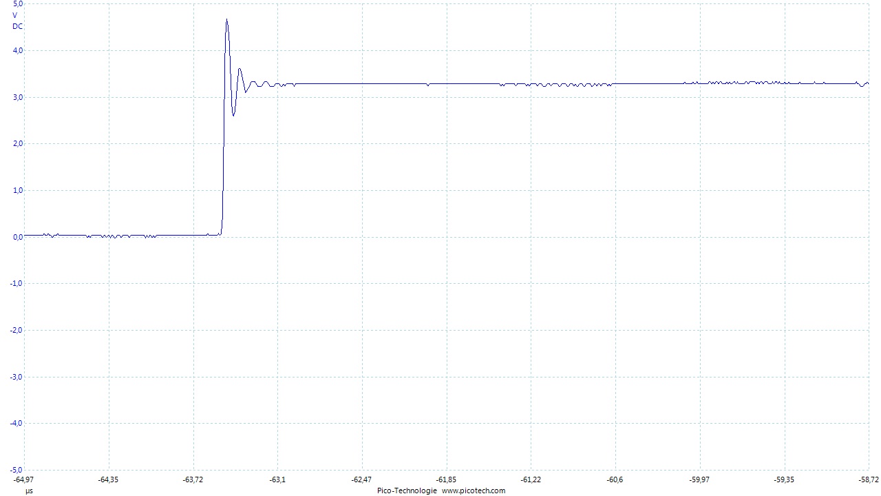

ich arbeite momentan mit einem digitalen Potentiometer (AD5292), welcher
über SPI angesteuert wird. Nun wäre es wünschenswert wenn ich diese
Ansteuerung über eine längere Leitung (ca 3,5m) erreichen könnte. Leider
ist mir dies bisher noch nicht gelungen, daher würde ich mich freuen
wenn man mir hier Tipps dafür geben könnte.
Die Problematik besteht darin, dass Pakete nicht richtig erkannt werden.
Dies ist wahrscheinlich auf "ringing" zurückzuführen.
Was ich bereits versucht habe um dies zu beheben:
- Wellenwiderstand (Vorwiderstand)
- Tiefpassfilter (passiv, erste Ordnung)
- Tiefpassfilter (aktiv(OPA), erste Ordnung)
- erhöhung der Spannung zur Übertragung (über OPA)

Es handelt sich zudem nur um Sendeoperationen auf SPI, daher sollten
Timingverschiebungen keine Rolle spielen. Die Frequenz beträgt 8KHz.
Erfolg hatte ich bisher lediglich mit bis zu 2,5m Länge und einem
anschließenden Tiefpass. Überraschenderweise hat hierbei der
Wellenwiderstand am wenigsten geholfen, obwohl dies nach meiner
Information am wichtigsten schien.

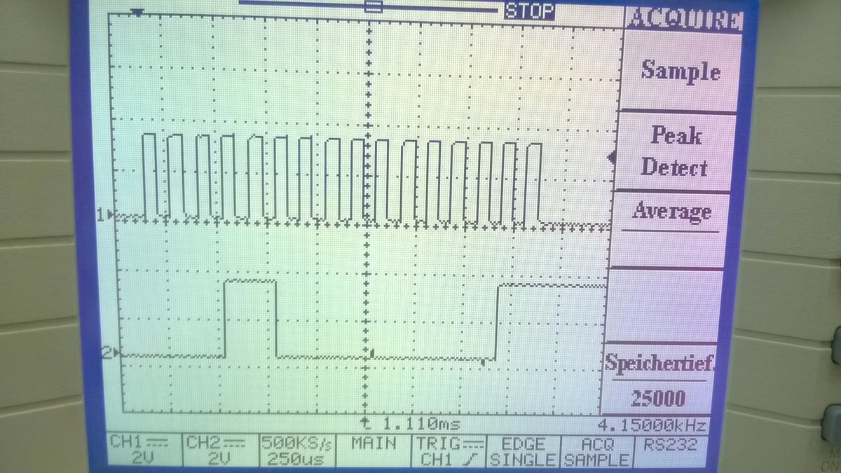

Mach doch mal bitte ein Bild mit SCK, MOSI und CS an der
Empfänger-Seite, vielleicht auch noch VCC dazu.
8kHz ist für SPI ziemlich wenig, macht der Empfänger das überhaupt mit?
Das IC läuft mit bis zu 50 MHz Takt und ich habe spontan keinen
maximal-Wert gefunden, aber 125000 ns statt der maximal zulässigen 20 ns
ist ja quasi auch ein wenig aus der Spezifikation raus. :-)
Wäre blöd, wenn da irgendwo Timeouts die StateMachine zurück setzen.

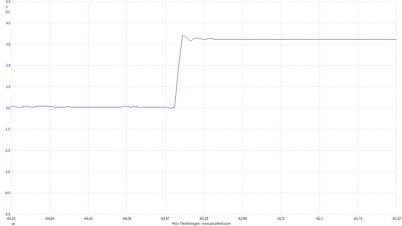

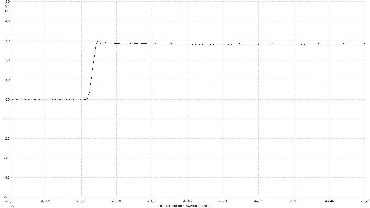

Ich könnte ziemlich viele Bilder hochladen, deswegen belasse ich es mal
nur mit der SCK von 2,5m (funktionierend), 3,5m mit Tiefpass und 3,5m
ohne weitere Maßnahmen. Soweit ich es verstehe sollten MOSI und SSL
unkritisch sein, nur Zittern in der CLK führt eben zu mehrfachem Lesen
eines Wertes. Ich bitte um Korrektur falls ich mir hierbei irre.
(Ja ich habe es als Jpg hochgeladen, aber dieses Format nimmt noch den
geringsten Platz ein. Leider lässt mich Picoscope keinen eingezoomten
Bereich als png speichern, und beim vollständigen erkennt man zu wenig)
Da ist kein SCK zu sehen, nur eine einsame Flanke.
Und sieht soweit doch super aus, sogar ohne weitere Maßnahmen ist das
okay.
Nur, wie sieht das alles miteinander aus, meinetwegen auch bei 3,5m mit
dem Tiefpass?
So einige Bits und ein ganzer Datenrahmen?
von Albert C. (a_c)
> dem Tiefpass?
Habe hier mal DIN und SDO vom ersten DigPot(leider nicht über PC-Oszi
weil der nur einen Kanal hat). Wie man sehen kann erkennt/übermittelt er
es nicht richtig: DIN ist 0x1803 und SDO ist 0x1806.
Ja, habe reingezoomt damit man den kritischen Teil sieht, hätte evtl
dazuschreiben sollen dass das die Flanke des Taktsignals ist.
> okay.
Dachte ich mir auch, aber dem DigPot reicht es wohl leider nicht.
Ich schaffe es gerade leider nicht mir einen brauchbaren Schmitt-Trigger
zusammenzubasteln. Evtl bestelle ich mir einen und schaue mir jetzt mal
diese Paralellterminierung näher an.
Falscher SPI-Modus? Auf welcher Flanke will der IC die Daten abtasten?
>> okay.
Ist es auch nicht, weil die Zeitauflösung viel zu schlecht ist, hier
16us/DIV. Wenn man was sehen will, braucht man ehr 100ns/DIV und
weniger! Außerdem hat dein Oszi bzw. Tastkopf zu wenig Bandbreite.
Das ist ein billiges Picscope, ich tippe mal auf 25-40 MHz. Das ist zu
wenig.
