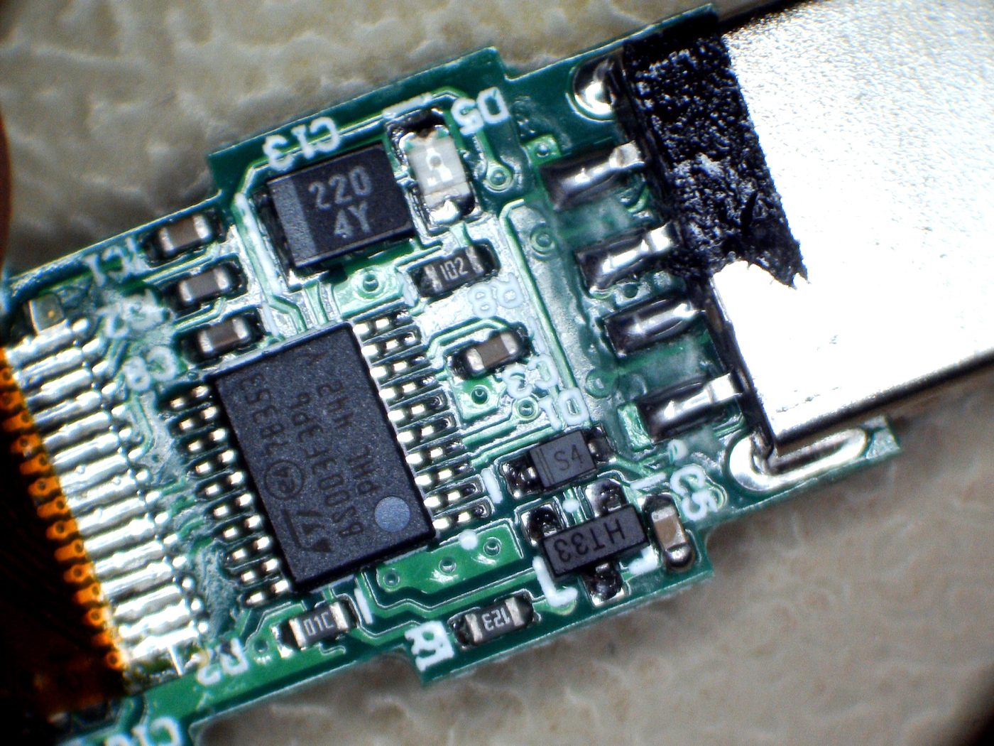

Weiß jemand, welche Prozessoren in billigen USB Power Metern steckt, wie
z.B. diesem hier:

Gast #4605849
"USB Voltage Tester"
Beim Einstecken bzw. Umschalten zeigt das Display (sic):
 CDLGZN-OLED-DISPAY
 WELCOM
Unter der Displayplatine (4/8 pins wohl nicht richtig angelötet) sieht
man dann:
STM 8s003f3p6
http://www.st.com/content/st_com/en/products/microcontrollers/stm8-8-bit-mcus/stm8s-series/stm8s003-005-007-value-line/stm8s003f3.html
Embedded single-wire interface module (SWIM) for fast on-chip
programming and non-intrusive debugging
MAX471
https://www.maximintegrated.com/en/products/analog/amplifiers/MAX471.html
The MAX471 has an internal 35mΩ current-sense resistor and measures
battery currents up to ±3A.
...operate from 3V to 36V.
..a current output that can be converted to a ground-referred voltage
with a single resistor, allowing a wide range of battery voltages and
currents.

Gast #4606101
Timmo H. schrieb:
> Bei meinem OLED USB Doctor ist es nicht zensiert:
Der LDO in SOT-23 auf meinem hat das marking "662K" und könnte ein
xx6206 sein - bis abs. max-+. 6 V und ca. 200 mA bei > 250 mV dropout
(Angaben herstellerabhängig).
https://www.mikrocontroller.net/attachment/193855/LM6206N3.pdf
http://www.farnell.com/datasheets/2012663.pdf
Hier die CPU auf dev board:
Beitrag "STM8 DevBoard für 1.30$?"
Offenbar mit ST-Link v2 zu bearbeiten.
