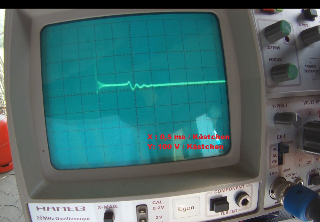

Hallo Leute,
ich habe am Primärkreis meiner Zündspule vom Motorrad folgendes Signal
aufgezeichnet. Das möchte ich mit einen Mikrocontroller auswerten, wozu
ich es aber erstmal etwas verändern muss.
Ich habe hier schon ein paar Beiträge gelesen, aber meistens waren das
nur Ansätze oder Vorschläge, ohne das derjenige das mal komplett fertig
vorstellt.
Mir geht es nur darum, das Signal mit OPV , Optokopller o.ä zu einen
Rechtecksignal umzuwandeln. Ich hatte überlegt einen Schmitt Trigger zu
verwenden, aber:
"The inputs  tolerate  voltages  up  to  7.0  V".
Da bin ich ja 393 V zu hoch. ^^
393 V? Ist ja ne ziemlich genaue Angabe für die Abreissspannung, wenn
der Unterbrecher aufmacht, falls du ne Unterbrecherzündung hast.
Abreissspannung ist vielleicht der nicht ganz richtige Begriff, ich
meine samit die Spannung, welche auftritt, wenn man eine Spule plötzlich
entstromt, also quasi ein Relais abschaltet.
Da du eh schon mit einem OPV arbeiten möchtest, dann hast du ja die
Möglichkeit, ein paar windungen um das Zündkabel zu wickeln, und dort
die induzierte Spannung von dieser Spule zu verwerten.
Eine Blitzpistole zum Zündung einstellen, macht das auch nach diesem
Verfahren. Könnte sogar auch mit einem Hallsensor funktionieren.
Bei der AU läuft das u. A. auf diesen Verfahren, um die Drehzahl
abzugreifen, tlw auch auf die getaktete Spannung der Lichtmaschine, da
es sich ja nur um eine gleichgerichtete, nicht geglättete Spannung
handelt.
Die Batterie glättet zwar gewaltig, aber eine Restwelligkeit ist dennoch
vorhanden, welche man auswerten kann.
Setze da mal an.
die 393 V waren nur so in den Raum geworfen, da das Oszi so pi mal
Daumen 400 V anzeigt.Die Idee ist vielleicht nicht schlecht. Ich werde
mal mit ein paar Windungen an der Sekundäsrseite schauen, wie das Signal
ausschaut.

oszi schrieb:
> Kannst Du das Oszi auch richtig bedienen?
> Wo ist denn die "0"?
Ich habs so getriggert, das es bei der positiven Flanke anfängt,
vielleicht bei 200 V. Logischerweise sind die 0 V davor also nicht zu
sehen.
Ich bekomme bei meinen Kawasaki 4 Zylindermotor in 1000 U/min ca 16
Signale pro Sekunde an einer Zündspule.
Eine Periode ist also ca 62 ms lang.
Wohlgemerkt die Periode, das eigentlich interessante Signal ist nur 1,5
ms lang. D.h ich habe 60,5 ms lang 0 V. Wenn ich die Zeitachse jetzt
kleiner mache, um mehr Signale aufzuzeichnen damit man die 0 V vor einen
Signal sieht, sehe ich vom Signal aber nichts mehr.. Die Frequenz ist
einfach zu gering im Standgas.
Wenn man das dennoch einstellen kann, bin ich über ein Tipp dankbar.
