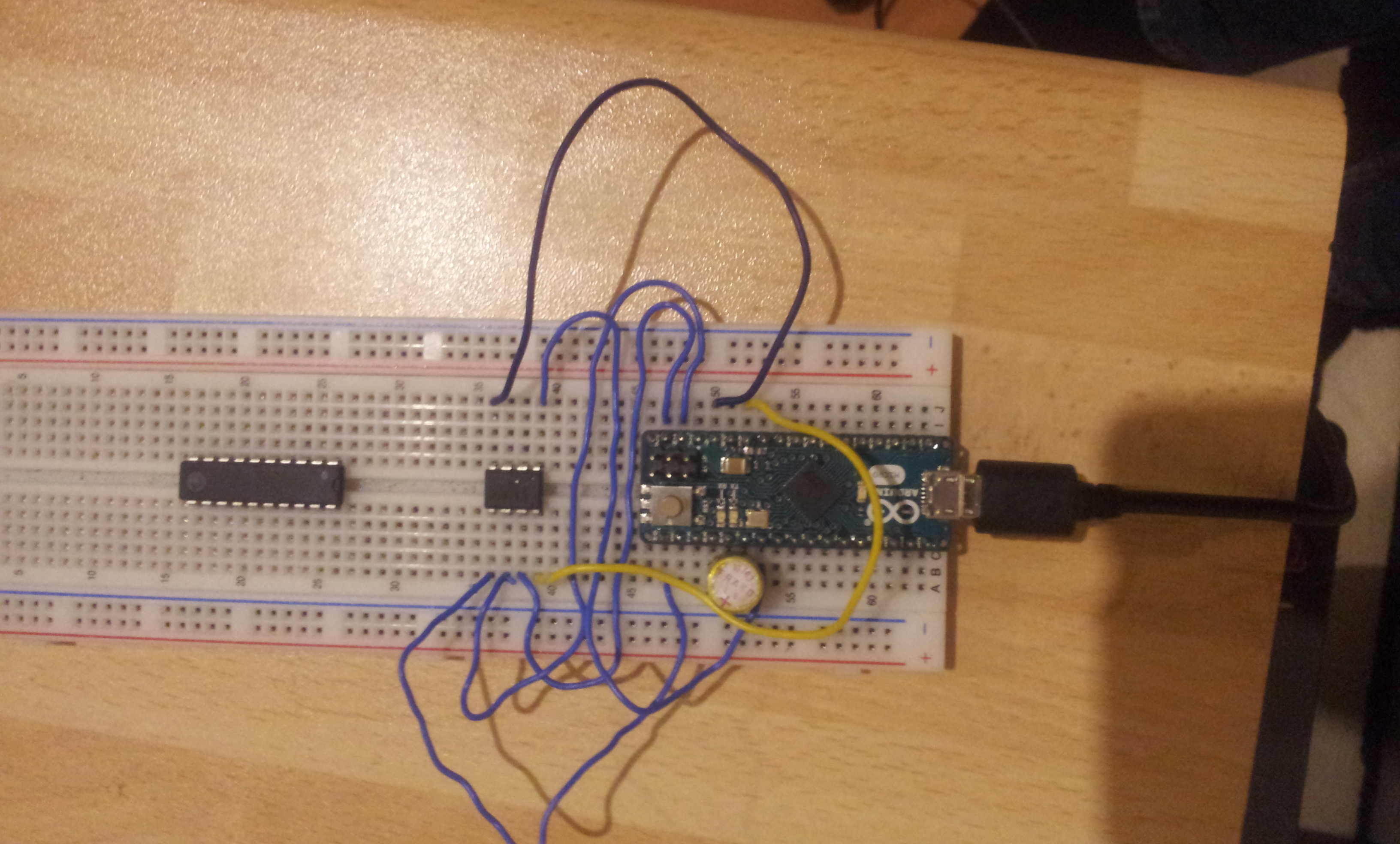

ich habe das Problem, dass sich meine beiden attiny45 nicht mehr mit dem
Arduino micro programmieren lassen. Es erscheint die fehlermeldung:
Yikes!  Invalid device signature.         Double check connections and
try again, or use -F to override         this check.Fehler beim Brennen
des Bootloaders.
Vor wenigen wochen hat das ganze noch einwandfrei funktioniert. Das
komische ist aber, dass sich ein attiny2313 einwandfrei programmieren
lässt, wodurch ich die kabel zum attiny und den arduino als fehlerquelle
eigentlich ausschliessen kann oder?
Ich habe die Schaltung auf einem Breadboard aufgebaut.
Kann es also sein dass BEIDE attiny45 defekt sind? Ich habe versucht
einen bootloader mit 8mhz und 1mhz zu brennen, was aber ebenfalls nicht
funktioniert. Einen Sketch kann ich ebenfalls nicht hochladen.
Vielen dank im voraus.

von tommi8372 (Gast)
Hab mal ein Bild gemacht.
Allerdings MUSS das ganze richtig verkabelt sein, denn wenn ich den
attiny2313 an stelle des attiny45 einsetze, wobei ich nur das schwarze
Massekabel umstecken muss funktioniert alles.

von Dieter S. (Gast)
Bedingt durch einheitliche Farbe der Datenleitungen ist ein Prüfung
schwierig.
Ich vermute einen schlechten Kontakt der Leitungen im Steckbrett.

von tommy_v (Gast)
Trotz 2MB grossem Bild kein Abblockkondensator erkennbar ;-)
Mach da mal einen 100nF Keramik-Vielschicht dran.
Was genau meinst du mit einem abblockkondensator? Ist das nicht der 10μF
Elko zw. GND und Reset des arduino? Den sieht man eigentlich auf dem
Bild. Die verbindungen auf dem Steckbrett sind alle in Ordnung, ich habe
diese schon mehrfach durchgemessen und wenn ich meinen 2313 programmiere
funktioniert ja auch alles.

von Stefan F. (Gast)
Wenn mir sowas passiert, dann hat immer einer dieser beiden Ursachen:
1) Wackelkontakt oder Kabelbruch zum Programmer. Findet man mit LED's
oder einem Logiktester schnell heraus.
2) Die Taktfrequenz wurde per Fuse oder Programmcode herabgesetzt und
nun "redet" der Programmer zu schnell. Passiert selten auch bei
Programmierfehlern, wenn das Programm amok läuft.
Bei meinem Programmieradapter kann mit die ISP Takfrequenz einstellen.
Im Zweifelsfall nehme ich eine sehr niedrige Frequenz. Bedenke, dass die
niedrigste mögliche Taktfrequenz mit internem R/C Oszillator 128 kHz /
256 ist und die ISP Frequenz nochmal weniger als 1/4 davon sein muss.
Also im Extremfall 125 Hz !
Das komische ist: Wenn das Programm auf dem µC die Taktfrequenz mittels
Prescaler herabgesetzt hat und dann der Programmiervorgang mit
aktivieren der Reset-Leitung beginnt, wechselt der Mikrocontroller nicht
auf die "normale" Taktfrequenz, sondern er bleibt langsam.
Wenn man aber die Reset Leitung fest mit GND verbindet (anstatt mit dem
Programmer) und dann erst die Stromversorgung einschaltet, dann startet
er mit der "normalen" Frequenz und bleib auch dabei.
Wobei die "normale" Frequenz von den Fuses vorgegeben wird.
Ich hoffe, das hilft Dir ein wenig.
Hallo, erstmal vielen dank für eure Hilfe!
Nils F. schrieb:
> Läuft das Programm, das du auf die Tiny45 gebrannt hast? Oder
> machen die einfach gar nichts mehr?
Die beiden Attinys haben einfach gar nichts mehr gemacht.
Dieter S. schrieb:
> Wenn du den "Bootloader" flashst, machst du es auch mit "Sketch -
> Hochladen mit Programmer" ?
Nein ich gehe in der Arduino IDE auf werkzeuge -> Bootloader brennen
@Stefan Us:
Dank deinem beitrag habe ich einen der beiden Attinys wieder zum laufen
gebracht!
Im arduino Isp sketch befand sich ein alternativer SPI_Clock für attinys
mit 128Khz. Diesen habe ich verwendet und den Sketch auf den Arduino
hochgeladen, dann den ersten Attiny genommen und es hat wieder
funktioniert! Ich konnte den Bootloader brennen und ein Programm
hochladen. Beim zweiten Attiny sah das ganze aber anders aus. Es
funktioniert immer noch nichts (weder bootloader brennen noch programm
hochladen). Ich habe hier die einzelnen Datenleitungen mit einer led
überprüft und habe bemerkt, dass beim 2. Attiny bei der Miso-Leitung die
led nicht blinkt während dem brennen des bootloaders. Beim 1. Attiny
aber schon (da funktioniert es ja auch).
Kann es also sein dass der 2. Attiny wirklich defekt ist?
Kann sein.
Kann aber auch sein, dass 128kHz noch viel zu schnell ist. Versuche es
mit 120 Hz.
Kann auch sein, dass du die Taktquelle mit einem High-Voltage
Programmieradapter korrigieren kannst.
Wenn dein Programmer das beides nicht kann, kaufe einen besseren oder
schmeiß den Chip weg. Ist wahrscheinlich besser, solange Dir das nicht
öfters passiert.
Habs jetzt mal mit 120Hz versucht. Jetzt kommt aber die Meldung Falscher
Mikrocontroller gefunden.
Device signature = 0xff7fff
Expected signature for Attiny45 is 1E 92 06
Immerhin etwas. Versuche noch weniger, 60 Hz oder so.
