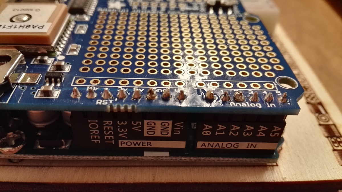

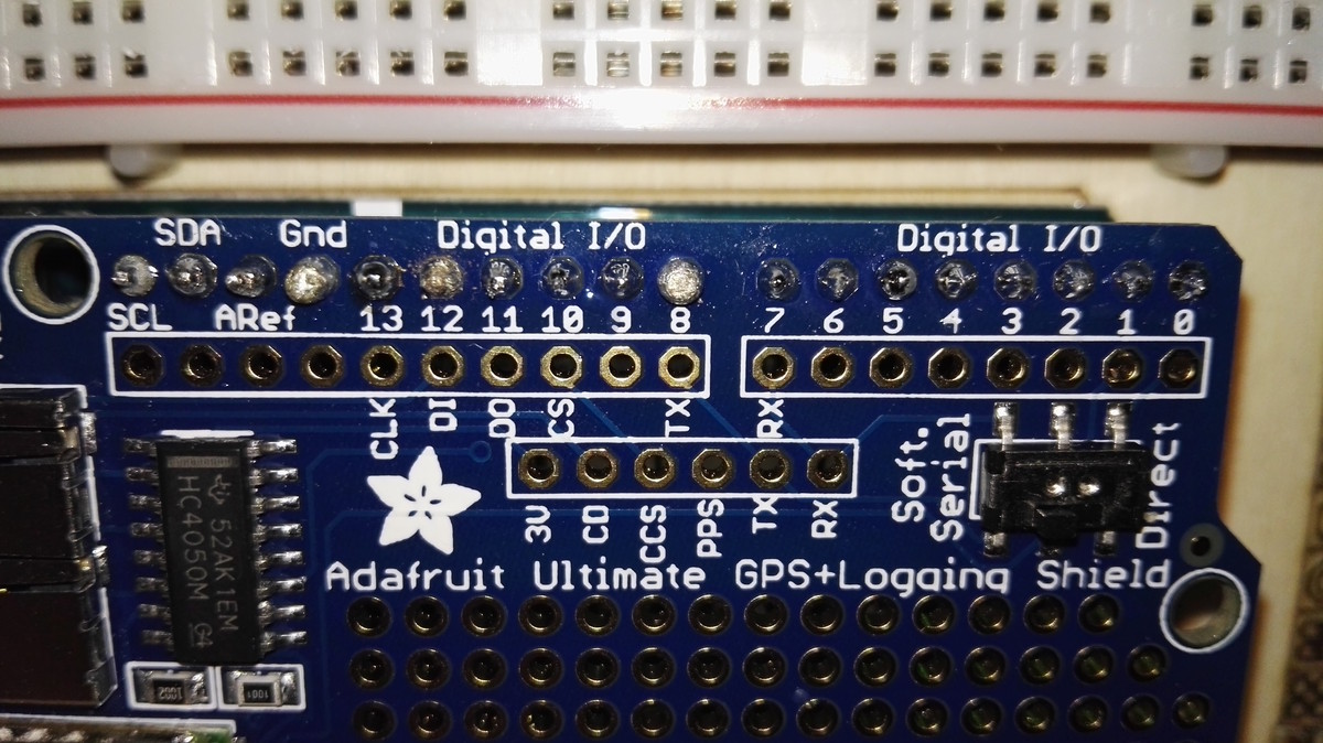

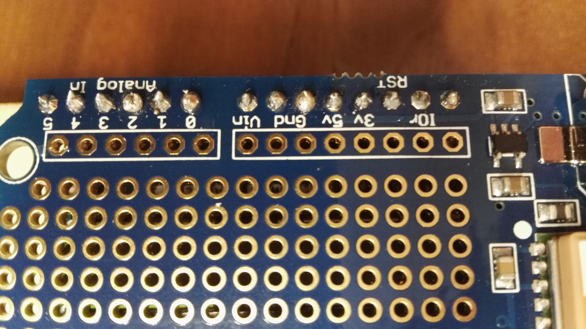

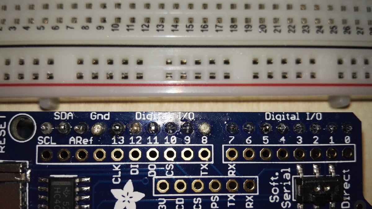

OP #4589933
erstmal Vielen Dank für die zahlreichen Tipps.
Ich hab nun meine Lötungen nochmal überholt.
Funktioniert leider immer noch nicht.
Im Anhang sind davon Bilder.
Viele Augen sehen mehr als nur zwei.
Ich hoff ihr könnt meinen Fehler auflösen.
Vielen Dank schon mal
Gandy

OP #4591903
ich konnte mein Problem nun dank euren Tipps lösen.
Ein Pin war nicht perfekt gelötet, ich hatte keinen 100% Kontakt.
Anschließend stellte ich die Baudrate auf 115.200 und nun funktioniert
mein Sketch wie gewollt.
Danke für diesen Tipp.
