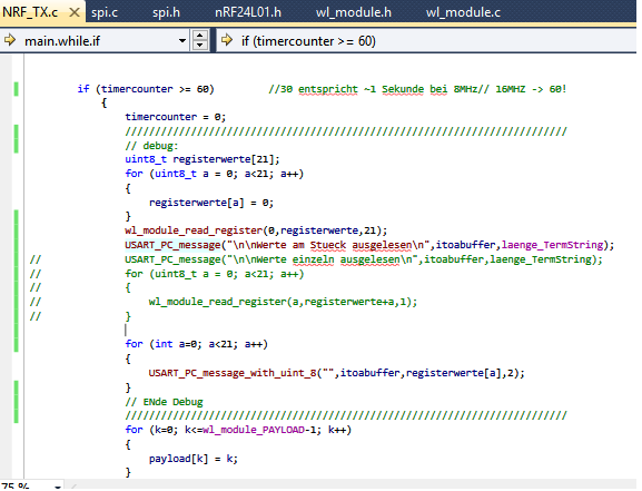

Meine verwendete Pinbelegung steht ganz oben in den beiden Main Datein
und ist gefüllt tausend mal kontrolliert. Die Tests (Auslesen des Status
Registers und der RXpayload Länge) funktionieren auch.

Ich habe nun noch etwas weiter experimentiert. Und ich bin nur noch
frustrierter :(
Ich habe das Auto Acknowlegdment nun durch
wl_module_config_register(EN_AA,EN_AA_ENAA_ALL);    //Auto Acknowledgment bei allen
aktiviert. Das Auto retransmit ist auch eingeschaltet, aber frage ich
beim Sender ab, wie häufig er schon versucht hat, das Datenpaket neu zu
senden, bekomme ich immer nur eine 0, obwohl gar kein Empfänger an ist,
er müsste also durchgehend neu versuchen die Daten los zu werden.
Im Anhang meine neue Sender-Main

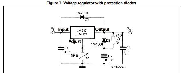

Viele Spannungsregler mögen es gar nicht gerne, wenn an ihrem Ausgang
ein dicker Kondensator hängt.
von Frickelfritze (Gast)
Yes. Zumindest leiden die Regeleigenschaften.

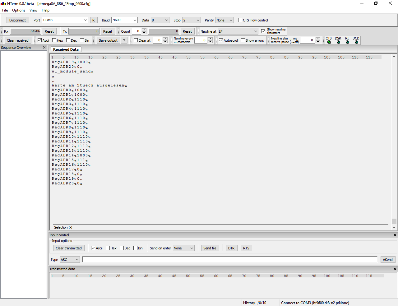

Der Empfänger schreibt über UART:
Beginne Initialisierung...
Status: 1110
RX_payload: 32
rf_setup: 110
rf_ch: 2
rx_addr: e7, e7, e7, e7, e7,
Warte_auf Empfang...(RX_FIFO_DATA_READY_FLAG)
Der sender schreibt:
Beginne Initialisierungen...
Status: 1110
RX_payload: 32
rf_setup: 110
rf_ch: 2
tx_addr: e7, e7, e7, e7, e7,
Sende: ...
Package lost: 0
Status: 1110
Retransmitted Count: 15
Package lost: 0
Status: 1110
Package lost: 0
Status: 1110
Anbei noch die Dateien...

ich habe die gleichen Probleme bzw. komme gar nicht soweit. TX_modul
löst keinen Interrupt aus...
ich habe die wl_module.c datei abgeändert (war das wirklich nur statt
dem define-Wert der 0b00000111?) und trotzdem funktioniert nix.
Zur Zeit debugge ich, indem ich die Register des NFR24l01 auslese von
der Adresse 0 bis 20(Bild code). Hierzu bediene ich mich der funktion:
wl_module_read_register(0,registerwerte,20)  Die gelesenen Werte gebe
ich dann per UartTerminal an meinen PC weiter.
Allerdings sind die Werte aller Register immer gleich(BILD terminal) ...
das kann doch nicht sein oder? Ich denke mein SPI funktioniert nicht
richtig. wenn ich das Modul abstecke sind alle gelesenen Werte NULL wie
erwartet. Also irgendwas tut das Modul doch!
Ich habe den Verdacht, dass das Modul den Readbefehl nicht annimmt und
deshalb immer den STATUS zurückgibt und deshalb alle Werte gleich sind.
Wie lest ihr die register aus ?

einen 100nF Kondensator hab jeweils zwischen VSS und VCC der Module
gelötet.
Die 3V bekomme ich aus 5V mit der Schaltung her(bild).
Gruß FLo
