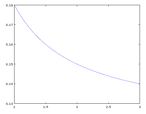

von Philipp C. (e61_phil) Benutzerseite
Peter M. schrieb:
> Was Du da behauptest, deckt sich mit den Messwerten an meinem 34401A auf
> der Maker Faire 2016:
Das ist keine Behauptung auf irgendwelchen Erfahrungen sondern einfach
nur das, was im Datenblatt steht. Wenn Du zB 1,4A messen möchtest, dann
bist Du bei 0,163% Fehler laut Datenblatt.
> Kalibrator 5700A/Fluke 8508A/34401A/abw ppm/abw ppm zulässig
> 100Ω  99,995820Ω  99,9963Ω     +4,8   100,4
> 10Ω   10,000146Ω   9,9972Ω  *-294,6*  104,0
> 1Ω     1,0000984Ω  0,9968Ω *-3298,1*  140,0
> Lügt das Datenblatt?
> Oder ist mein 100Ω-Bereich defekt?
Ich tippe auf Thermospannung oder so. Das 8508A macht ja sicher eine
Offsetcompensation oder kehrt die Stromrichtung um. Das kann das 34401A
ja alles nicht. (Ich gehe mal von 4W Messung aus)
Da lobe ich mir ja mein 3456A ;)
Schau doch mal ins Datenblatt welche Ströme da verwendet werden und was
der gezeigte Fehler da an Spannung bedeutet.
Aber warum soll der 100R Bereich defekt sein? Der liegt doch als
einziger in Spec?
Edit: Anbei der Fehler des 3A Bereichs in Abhängigkeit des gemessenen
Stroms. Wobei man natürlich nicht bis 1A runtgergehen würde. Bis 1,2A
oder so wird der 1A Bereich wohl gehen.

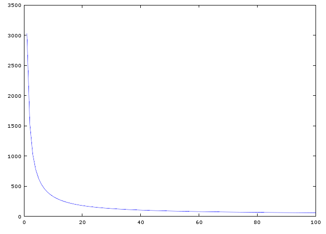

> einziger in Spec?
Sorry, natürlich blödsinn :). Es gibt unter dem 100R Bereich ja gar
nichts mehr.
Anbei dann noch mal der Fehler (diesmal in ppm) den das 34401 im 100R
Bereich laut Datenblatt haben kann über dem gemessenen Widerstand.
Demnach ist Dein Multimeter nur leicht über der Spec von 3030ppm. Wie Du
auf die 104ppm Fehler kommst verstehe ich nur nicht.
Edit:
Harald W. schrieb:
> Abweichung von ca. 3mOhm. Könnte das ein systematische Fehler sein?
3mR bei 1mA sind 3µV. Da kann ich mir sehr gut Thermospannungen als
