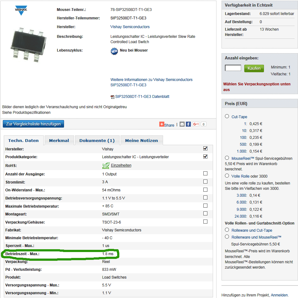

Ich kenn deine Anwendung jetzt noch nicht vollständig, hatte aber schon öfters ähnliche Probleme. Da die Schaltregler meist einen nicht zu vernachlässigbaren Eingangskondensator haben, bricht bei niederohmigen FETs oft die Versorgende Spannung auch mit ein. Deswegen nehm ich immer öfters High-Side Load Switches, welche stromlimitiert Einschalten und anschließend einen sehr kleinen Rds haben. Zusätzlich können sie einen eventuellen Rückstrom blocken, was auch oft mals gewünscht ist und sich bei einem Mosfet wegen Body-Diode nur schwer vermeiden lässt. Und in Stückzahlen sind die Dinger auch recht günstig. Z.b. http://www.vishay.com/docs/62754/sip32508.pdf
Dirk K. schrieb: > Warum nicht der hier? Spottbillig bei Aliexpress, bei deutschen > Apotheken hab ich den nun nicht gesucht. > http://www.aosmd.com/pdfs/datasheet/AO3415A.pdf Meine Erfahrungen mit A&O-Mosfets bei Aliexpress waren bisher durchgängig schlecht. Ich habe bisher nur Fälschungen geliefert bekommen. Ich habe versucht AO3400A zu bestellen. 4 verschiedene Lieferanten ausprobiert. Entweder ganz offensichtlich erkennbar an einer Markierung die nicht dem A&O-Datenblatt entspricht, oder nicht so offensichtlich an dem unpräzise gefertigten Gehäuse und einer zu groben Lasermarkierung. Zwar wenigstens bei allen das Geld zurückbekommen, aber letztendlich führte kein Weg an Digikey vorbei.
Franz F. schrieb: > Z.b. http://www.vishay.com/docs/62754/sip32508.pdf Hi Franzman! Das Teil sieht interessant aus und ist sogar von Mouser lieferbar. Ich mache mir nur Sorgen um die Lebensdauer. ;) H.Joachim S. schrieb: > Von (ehemals) Zetex, jetzt Diodes gabs/gibts doch diese bipolaren > Transistoren mit extrem niedriger Vcesat. Wenn du den Basisstrom > aufbringen kannst, könnte das ne Alternative sein. Ich kenne sicher jemanden, der das kann. Hast Du einen Suchbegriff für den BJT? Zur Anwendung: Ein Kunde hat Probleme mit einer existierenden Baugruppe und mich um Hilfe gebeten. Der Designer hat in einer Akku-Anwendung einen Aufwärtswandler direkt an den Akku gehängt. Sobald die Akkuspannung unter die zulässige Mindestspannung des Schaltwandlers fällt, fängt dieser an, unkontrolliert den Akku zu melken. Auf der LP Patchen ist aufgrund des Layouts ausgeschlossen, deswegen habe ich ein Add-On-Board entworfen, dass mittels Reset Monitoren zwei Aufgaben erfüllt: - im tiefentladenen Zustand - das Gerät vom Akku trennen - den Akku ggf. mit geringem Strom lädt - bei ausreichend geladenem Akku diesen mit der Baugruppe verbindet Ist ja eine schöne Sammlung geworden - hat vielleicht noch jemand einen Transistortip?
