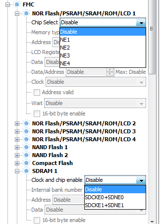

Stimmt. Das NE1 ist der ChipSelect. Wenn ich diesen auf beiden SDRAMs
nutzen, kommt es zum konflikt. Deswegen muss ich den alten "SDRAM"
entfernen müssen :(
>entfernen müssen.
Leider Falsch. 4LCD und 2 SDRAM packt der STM32F429 gleichzeitig.
Wäre ja auch blöd, wenn man Grafik nicht mit mehr RAM kombinieren
könnte.
Gruß,
dasrotemopped.
von GuteFrage (Gast)
Ja stimmt. Ich habe nicht realisiert, dass der FMC_NEx für SDRAM  NOR
NAND jeweils an anderen Pins liegt.
