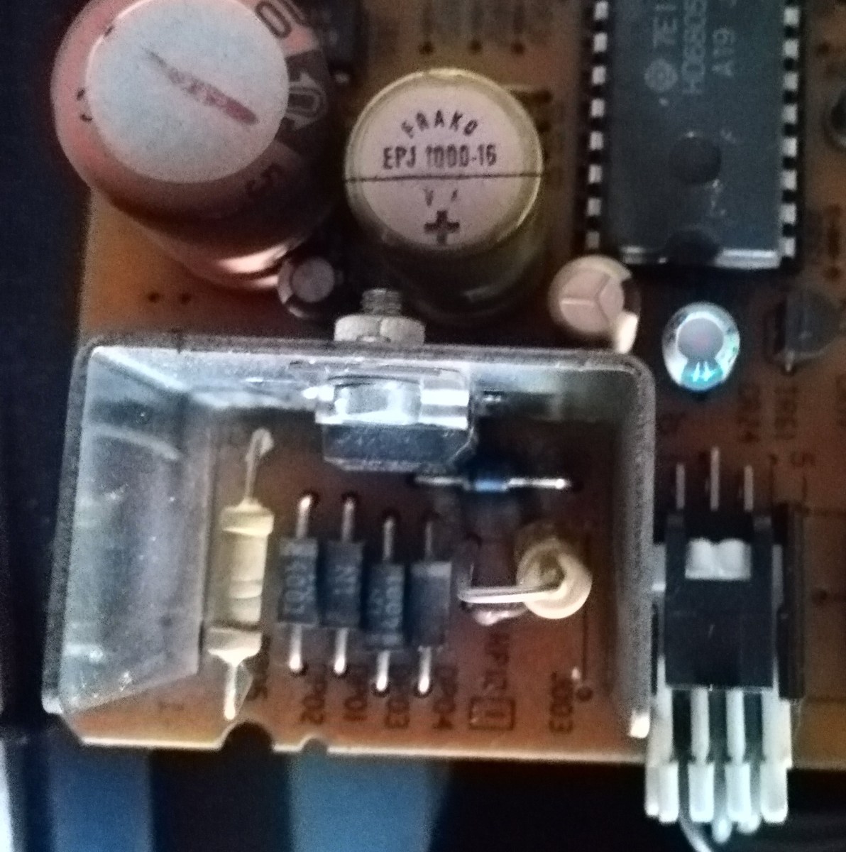

ich wollte gerade mal meinen Plattenspieler (Telefunken HS870 ) wieder
anwerfen aber er tut nicht mehr.
Meine Elektronikkenntnisse sind eher marginal aber mit etwas Hilfe von
hier bekomme ich den Plattenspieler hoffentlich wieder zum Laufen.
Ich habe mal zwei Fotos mit angehängt.
Bild1: Unten rechts vom Kabel kommt Wechselspannnung 10/20V
Über den Brückengleichrichter habe ich 10V
Über die blaue Glasdiode kann ich keinen Spannungsabfall messen. Ist das
eine Zehnerdiode?
Über den Widerstand links unten kann ich auch keinen Spannungsabfall
messen.

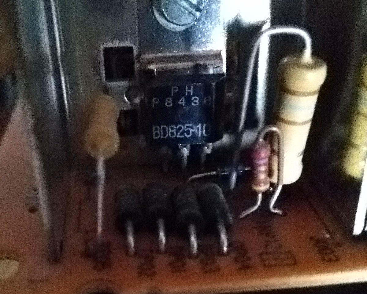

Bild2: Vom Transistor BD825 von jedem Pin zum Gleichrichter 9.4V.
Am BD825 von Pin zu Pin (alle Kombinationen) 0V.
Ich denke mit den jetzigen Angaben kann man noch nicht viel Anfangen
aber vielleicht könnt ihr mir sagen wo ich noch messen soll oder welche
Fotos noch benötigt werden.
P.S: Einen Schaltplan habe ich nicht gefunden
Danke Stefan

Meinem Eindruck nach handelt es sich um ein einfaches Netzteil mit einer
Zenerdioden und einem Transistor. Da überall am Transitor 9,4V liegen
scheint was faul zu sein. Eventuell kann man über das Datenblatt des
danebenliegenden ICs feststellen welche Versorgungsspannung er benötigt,
vermutlich 5 Volt. Weiter sollte auf der Zenerdiode eine Spannung
aufgdruckt sein. Letzlich wird man das Schaltbild aus dem Netzteil
herraus nachzeichnen müssen um an die Schaltung zu kommen.

Ich habe jetzt mal die ZDiode ausgelötet.
Das 111 ist ein ITT und die Bezeichnung ist ZPD 5,6.
Der Widerstand ist 0,4V. Ich denke das ist nicht i.O.
Stefan

von hinz (Gast)
Und in beiden Richtungen das gleiche zu messen? Dann ist sie hinüber.
Aber den Transistor solltest du dann auch gleich auslöten und prüfen.
von HS870 (Gast)
Yupp, in beiden Richtungen 0,4 Ohm.
Am BD825 messe ich Emitter (Masse) -> Basis (+) 1,95MOhm
Kollektor (Masse) -> Basis (+) 1,9MOhm
Alle anderen Kombinationen unendlich.
Den Transistor finde ich so nicht. Kann ich da auch nen BD139-10 von STM
nutzen? Scheint pinkopatibel und von den Werten robuster.
Stefan

von HS870 (Gast)
Bei Diodenfunktion an der Diode bekomme ich 0 in beide Richtungen.
Am BD825 messe ich (Diodenfunktion) Emitter (Masse) -> Basis (+) 620
Kollektor (Masse) -> Basis (+) 620
Alle anderen Kombinationen "1".
Was 620 bedeutet weiss ich nicht. Vielleicht mV was ja Sinn machen
würde.
Yupp, das ist auch ein Widerstand.
Stefan
von hinz (Gast)
Defekt.
Scheint in Ordnung zu sein.
> würde.
Natürlich mV, es wird die Flussspannung gemessen.
Scheint, dass lediglich die Z-Diode kaputt gegangen ist.
Nicht einschalten, solange die Diode entfernt ist. Damit würde die
Spannung nicht mehr geregelt und der MC geht kaputt. Erst eine neue 5,6V
Zenerdiode einbauen und auf die richtige Richtung achten.

Richtig und wichtig.
> Erst eine neue 5,6V
Ich würde gleich einen 7805 an den Kühlkörper schrauben, RP16, DP16,
CP15 rauswerfen, leider hat der eine andere Anschlussbelegung.
Man könnte die Zenerdiode durch eine Drahtbrücke ersetzen und muss dann
lediglich ein paar Beinchen des Reglers umbiegen und RP16 rauswerfen.
Der Rest könnte drinbleiben, gross schaden tut das nicht.

von HS870 (Gast)
Hilfe, ich war 2 Stunden weg um den 2,7Ohm Kohlewiderstand zu besorgen
und jetzt stehen hier tausend neue Sachen.
Soll ich den jetzt einbauen oder lieber gleich nen 7805
Festspannungsregler.
Ich hätte aber auch keinen Plan wie ich den einbauen muss bzw. welche
Teile ich dann rauswerfen muss.
Ich hoffe ja weiterhin, dass der MC nie mit Spannung versorgt wurde
nachdem ich die Teile eingelötet habe.
Stefan

von hinz (Gast)
> besorgen
Hoffentlich nicht nur wegen des Widerlings.
So kanns gehen.
Rein mit dem Widerling!
Ist auch unnötig umständlich.
Das wird sich zeigen, aber sei mal guter Hoffnung.

von HS870 (Gast)
So, der erste Schweiss ist abgewischt.
Ich konnte es nicht abwarten und habe nur nen einfachen 2,7Ohm
Kohlewiderstand eingelötet. Für die Picofuse wollte ich nicht wieder in
die Stadt fahren.
Siehe da das Ding dreht durch (ich auch) und macht kratzige Musik. Jetzt
muß die Familie leiden. Ich kann aber die Schuld wenigstens auf das
Forum hier schieben. Hättet ihr nicht geholfen wäre das alles so nicht
passiert.
Mal schauen wie lange das Ding hält.
Vielen Dank
Stefan

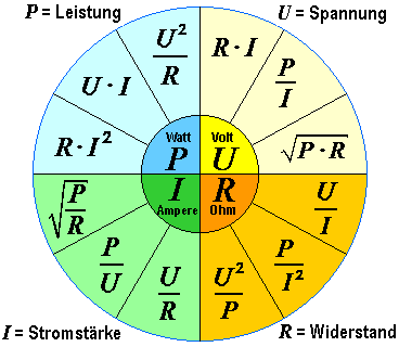

F. F. schrieb:
> Matthias S. schrieb:
>> Der wird, wenn ich das richtig gerechnet habe, ab etwa 1A überlastet.
> Dann kann man die Idee mit dem 7805 doch prima umsetzen.
Klar geht, wenn auch die Rechnung einen unbedeutenden Rundungsfehler
hatte(FDIV_Bug) :-P
I = sqrt(P/R) , mit P = 0,25W und R = 2,7 Ohm sind das dann etwa 0,3A.
Bei Strömen jenseits davon wird der Widerstand überlastet.
Als kleine Merkhilfe habe ich gerade das hier gefunden - erspart das
lästige Umstellen des Ohmschen Gesetzes, courtesy
http://www.sengpielaudio.com/
