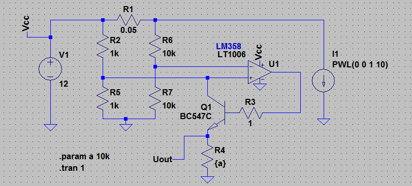

Hallo Forum,
ich möchte für unsere 12V-Anwendungen einen "Stromzähler" bauen und bin
auf der Suche nach einer geeigneten Mess-Schaltung hier im Forum fündig
geworden und habe sie auf meine Bedürfnisse angepasst (siehe Anhang).
Der Ausgang der Schaltung wird anschließend mit einem Analogeingang
eines Atmega ausgelesen.
Könntet ihr bitte mal drüberschauen, ob die Schaltung auch außerhalb der
Simulation so funktionieren kann?
Seht ihr irgendwo Probleme / Verbesserungspotenzial?
Wie würdet ihr den Analogeingang des Mikrocontrollers schützen? Diese
Schaltung reicht irgendwelche Einschaltstromspitzen (noch) ungefiltert
weiter.

Die folgenden Daten möchte ich erreichen:
Systemspannung: 12 V
Strombereich: 0-10 A
Messintervall: 100 ms
Offset und Steilheit kann ich ja über Potis anstelle von R4 und R5
einstellen.

Blöde Frage, aber warum nimmst du da nicht einen INA? INA226 oder
INA219. Die sind sehr genau, haben ein digitales Interface und rechnen
sogar noch die Leistung selber aus wenn man den verwendeten Shunt
einprogrammiert.
Und beim Thema Schutz haben die auch Vorteile. Vertragen recht hohe
Spannungen (36 V), und je nach Typ auch Negative.
Ungünstig. Kleinste Abweichungen der Widerstandwerte führen zu massiven
Messwertänderungen. (Warum R2/R5 andere Werte haben als R6/R7 ist
sowieso schleierhaft).
Nimm einem OpAmp, der direkt Spannung an + messen kann. Also kein LM358.
Für Messzwecke sowieso niemals einen LM358.
Der Fehler an R4 liegt sowieso bei ca. 1% wegen des Basisstroms des
BC547. Besser ist dort ein kleiner MOSFET.
Matthias S. schrieb:
> Weder der LM358 noch der LT1006 gehen in dieser Anwendung, denn beide
> sind keine Rail-to-Rail Opamps, die an den Eingängen bis zu Vcc
> vertragen und verarbeiten können.
Daher hat er ja Spannungsteiler eingebaut. Die allerdings zu massivebn
Fehlern führen.

Der OpAmp muß dabei aber an der positiven Versorgungsspannung messen
können, das können JFET OpAmps wie LF356, TL071. Aber die Spannung am
SHUNT muss immer deutlich über (10V) liegen damit die Schaltung
funktionieren kann.
Fertig und präzise gibt es das in LT1787 und LTC6101 uva.
Ein ZXCT1030 enthält nach dem high side Stromsensor gar noch einen
Komparator zur Erkennung von Überstrom.
