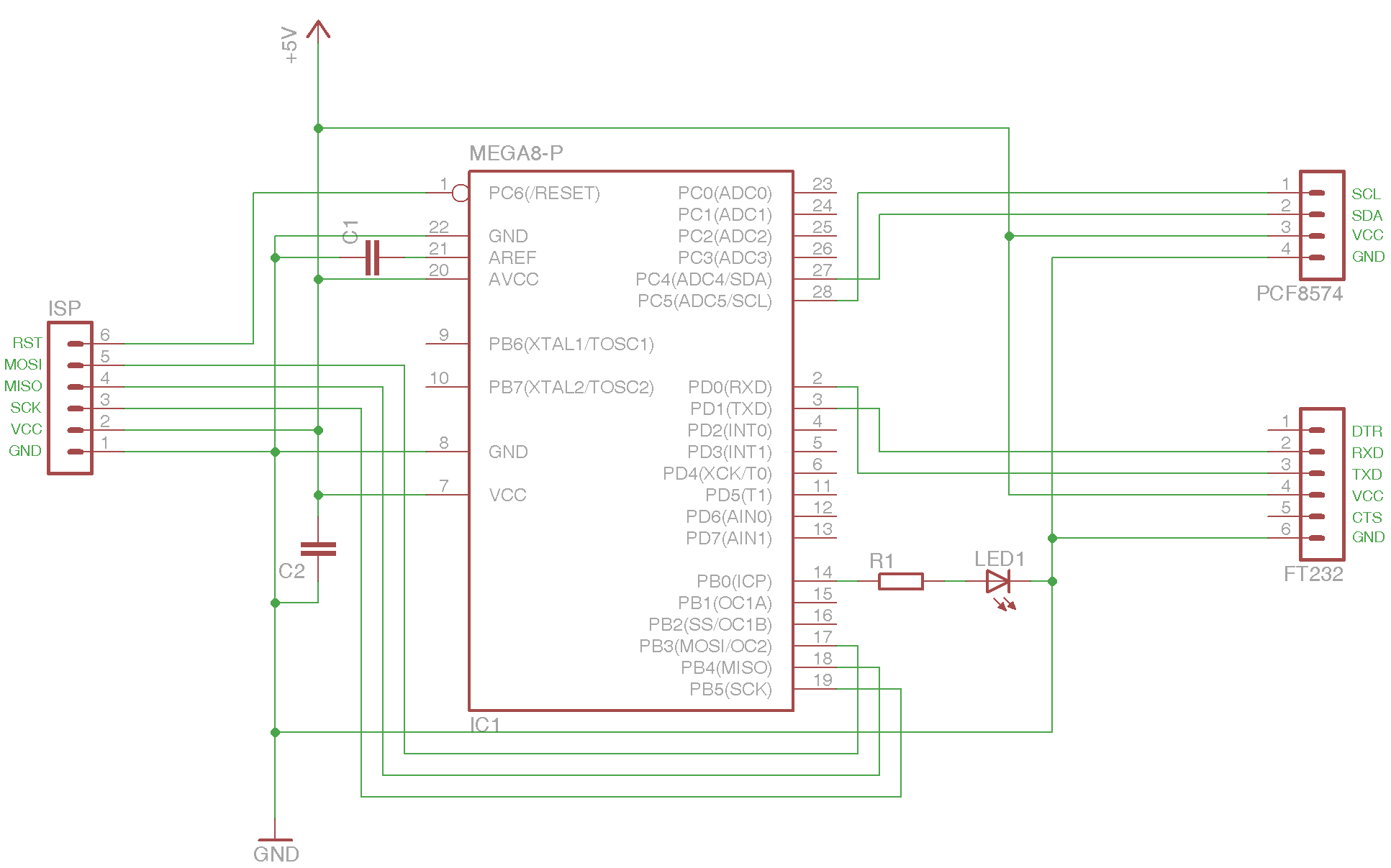

ich versuche ein 4x20 China-LCD (TC2004 + PCF8574) zu betreiben. Hab
auch schon Beispielcode und Libraries dazu gefunden.
Ich hab zur Kontrolle jeweils eine LED an SDA und SCL mit drangehängt,
um zu sehen ob da überhaupt was passiert. Das Display zieht SDA und SCL
auf High, ob mit oder ohne Atmega. Der Atmega ohne Display aber nicht,
obwohl die internen Pullups an sind.
Mein Problem:
Das Programm bleibt immer beim ersten START-Signal bzw eigentlich beim
Warten auf TWINT stehen.
Ich setze "TWCR = (1<<TWINT)|(1<<TWSTA)|(1<<TWEN)" und frage dann mit
"while (!(TWCR & (1<<TWINT)))" den TWINT ab. Genau da ist Ende mit
Ablauf im Programm. Er setzt den TWINT nicht zurück, sendet also START
nicht.
Und ich weiss nicht wieso.
Der MC läuft mit intern 4Mhz, TWBR=12, TWPS=0. I2C sollte also (laut
Rechner) mit 100KHz laufen. Interrupts (SEI) an oder aus macht auch
keinen unterschied.
Ich hab TWI bzw I2C so verstanden:
1. Sende START, warte auf TWINT und Checke Rückgabewert in TWSR
2. SlaveAdresse+Write in TWDR, Sende mit "TWCR = (1<<TWINT) |
(1<<TWEN)", warte auf TWINT und Checke Rückgabewert in TWSR und Antwort
von Slave.
3. Daten in TWDR, Sende mit "TWCR = (1<<TWINT) | (1<<TWEN)", warte auf
TWINT und Checke Rückgabewert in TWSR und Antwort von Slave.
4. Sende STOP (TWCR = (1<<TWINT)|(1<<TWSTO)|(1<<TWEN), warte auf TWINT
und Checke Rückgabewert in TWSR.
Bin gerade noch auf der Arbeit und kann dadurch keinen Code posten.
Hab ich da was falsch verstanden???
Gruss Ironlayer

OP #4597056
So, hab gestern noch die FT232-Platine bekommen und direkt mal den UART
angeworfen. Die LEDs am I2C hab ich rausgeschmissen.
Verdrahtet hab ich den Atmega8 so:
Atmgea Pin2 (PD0/RXD) --> FT232 TXD --> PC USB (Hyperterminal)
Atmgea Pin3 (PD1/TXD) --> FT232 RXD --> PC USB (Hyperterminal)
Atmgea Pin14(PB0)     --> LED
Atmgea Pin27(PC4/SDA) --> PCF8574 SDA --> TC2004-LCD
Atmgea Pin28(PC5/SCL) --> PCF8574 SCL --> TC2004-LCD
Die internen Pullups für PC4 und PC5 sind an.
Den Programmer über ISP. Dazu noch Grundbeschaltung mit Kondensatoren
und 5V-Spannungsregler.
Hab nach jedem Senden eines I2C-Pakets eine Ausgabe auf den UART gemacht
(START gesendet... Slaveadresse+RW gesendet... etc).
Eine 4x7Segment-Anzeige Marke Eigenbau mit Schieberegister läuft ja
schon lange an dem Atmega, das funktioniert tadellos.
I2C ist für mich halt ziemliches Neuland. Irgendwie scheine ich das noch
nicht so ganz zu verstehen.
Ich hab einmal den vorgefertigten Code für die Display-Ansteuerung
genommen, da bleibt er schon beim ersten START-Paket bzw "while (!(TWCR
& (1<<TWINT)))" stehen.
Hab dann den PCF8574 einfach mal mit selbstgeschriebenen Befehlen
gefüttert und er bleibt zumindest NICHT bei  "while (!(TWCR &
(1<<TWINT)))" stehen, der UART sendet fröhlich
"START-Adresse+RW-Daten-STOP".
Obwohl der Befehl in beiden Fällen "TWCR =
(1<<TWINT)|(1<<TWSTA)|(1<<TWEN)" ist?!
So weit, so gut... Code folgt noch, bin wieder auf der Arbeit!
(Firma: matzetronics) #4597140
Die internen Pullups sind nur aktiv, wenn die Pins als Eingänge
geschaltet sind. Das sind sie aber nicht, denn du willst ja TWI Master
sein. Also sollten die Pins erstmal auch als Ausgänge gesetzt werden.
Beim SCL bleibt das auch später so, während SDA auch mal Eingang werden
kann. Open Drain ist der normale Zustand beim TWI Betrieb. Externe
Pullups sind also zwingend.
> Welcher? Muss man dir alle Details wie Popel einzeln
> aus der Nase ziehen?
Threadtitel lesen ist nicht so dein Ding, oder?
Karl M. schrieb:
> Hallo,
> "MC läuft mit intern 4Mhz" wie hast Du das bei einem Atmega8 angestellt
Dazu muss man nur das Datenblatt des Mega8 lesen. Dann sieht man
schnell, das der interne Oszillator auf 1, 2, 4 oder 8 MHz gefused kann.
Wie oben angemerkt, reicht das für den I²C Betrieb nicht. Mache die
bitte extern ran. 2,2k bis 4,7k sollten hier ok sein. Fig. 68 im
Datenblatt und der Text dazu beschreiben das auch.
Jetzt sieh dir das Flussdiagramm Fig. 77 an. Es wird empfohlen, TWSR zu
lesen, damit du weisst, wo es hakt. Wenn es schon beim Start klemmt,
liegt es nahe, das es die fehlenden Pullups sind.

OP #4597275
@Matthias Sch.
Vielen Dank für den Hinweis!!!
Das mit den internen Pullups nur bei Eingang hatte ich gar nicht
bedacht.
Wenn ich aber TWI Master bin, darf ich SDA doch trotzdem nicht auf
Ausgang stellen. Der Slave muss doch sein ACK senden können, das würde
der Master dann ja gar nicht bemerken!
Mein ursprünglicher Code war (da wurde fleissig an den UART gesendet):

104
void I2C_init() // (100KHz)
105
106
 TWSR = 0;
107
 TWBR = 12;

(Firma: matzetronics) #4597293
dummy schrieb:
> Das ist natürlich falsch. Der arme I2C Slave der dann
> Clockstretching macht würde sich über einen auf 1 liegenden
> Ausgang sicher freuen.
Datenblatt lesen. Das Management der TWI Pins wird nach dem Init des TWI
Blocks von diesem übernommen und auf OpenDrain geschaltet. Da ist dem
I²C Slave ein Clockstretching völlig unbenommen. Eine 1 lässt einfach
nur SDA los (Wired OR).
Ein Slave wie der PCF8574 probiert auch gar nicht erst, irgendwas auf
low zu ziehen, wenn er nicht angesprochen wurde.
Nur eben die internen Pullups des Mega laufen auch nicht, man muss
extern hochziehen.

OP #4599850
So. Endlich bin ich ne Ecke weiter...
Die Pullups haben offensichtlich was gebracht.
Hab noch lange probiert das Display anzusprechen, da die Slaveadresse
immer falsch war. Im Datenblatt des PCF steht ja 0111 als Basis und A2
A1 A0 als Useradresse. Bei mir sind A2-0 nicht geschlossen, also bin ich
von LOW ausgegangen. Ich doof hab immer 0b01110000 geschickt. Die
Adresse ist aber 0b01111110, da offene Brücken HIGH bedeuten!
Jetzt hab ich das Display schon mit der Hintergrundbeleuchtung blinken

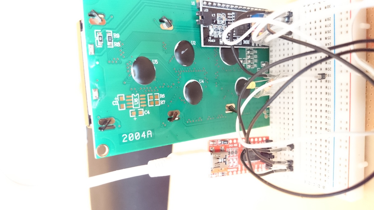

Gast #4601108
Dieter F. schrieb:
> habe ich Augenkrebs
Ja, hast du. Und keine Ahnung von diesen Modulen.
Das Display ist 1:1 mit dem I2C Modul (wo der PC8574 drauf
ist) verbunden. Das sind 16 Steckverbindungen auf einer Steckerleiste.
Vom I2C Modul gehen 4 Leitungen zum Prozessor:
GND, Vcc, I2C_Clock und I2C_Data.
Gast #4601181
O.K. das hast Du ja jetzt festgestellt. Wo sind denn die Anschlüsse  des
LC-Displays auf dem Bild?
Ich meine genau da, wo das Modul drauf sitzt. Falls nicht, berichtige
mich bitte. Dann kannst Du mir blindem Huhn auch erzählen, wie viele
Lötstellen Du da siehst.

Ich weiss, was gemeint ist :)
Der PCF ist original so bei mir aus der Verpackung gekommen. Er ist
total schief eingelötet. Heisst, die linken Pins sind etwas weiter
durchgesteckt als die Rechten.
Die drei gemeinten Lötstellen auf dem Bild sind die, wo beim Löten von
der Oberseite das Lot zur Unterseite durchgelaufen ist. Es sind aber
alle 16 Pins verlötet, nur nicht bei allen auf die Rückseite
durchgelaufen!
Die Chinesen habens anscheinend nicht so mit Genauigkeit. Ausserdem hat
das LCD blos 5€ inkl Versand gekostet, da erwarte ich nicht absolut
gleichmässige Lötstellen.
