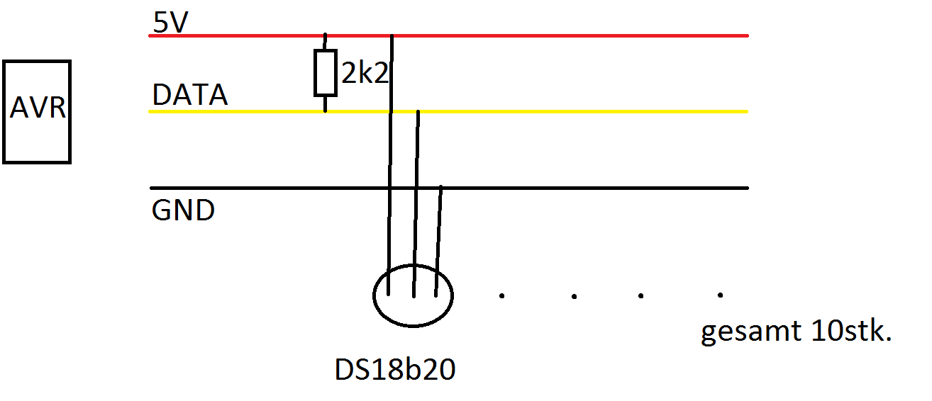

Also wie genau läuft denn nun Deine Verschaltung? Mach mal bitte eine
Zeichnung.
Bist Du sicher, dass die Verkabelung korrekt ist?

anbei meine Schaltung mit max. 10 Sensoren.
Verkabelung habe ich geprüft diese funktioniert ca bis 15m ab 15m-25m
machen dann Sensoren Probleme die ich reinhänge sprich es kann passieren
das gar kein Sensor mehr angezeigt wird...

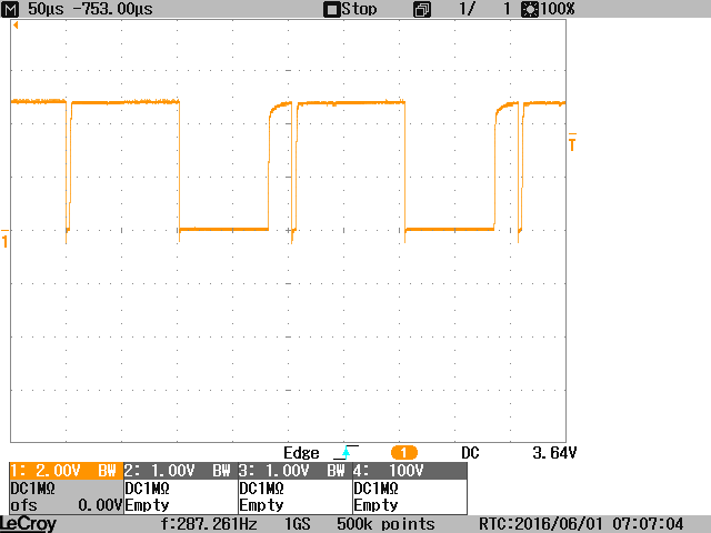

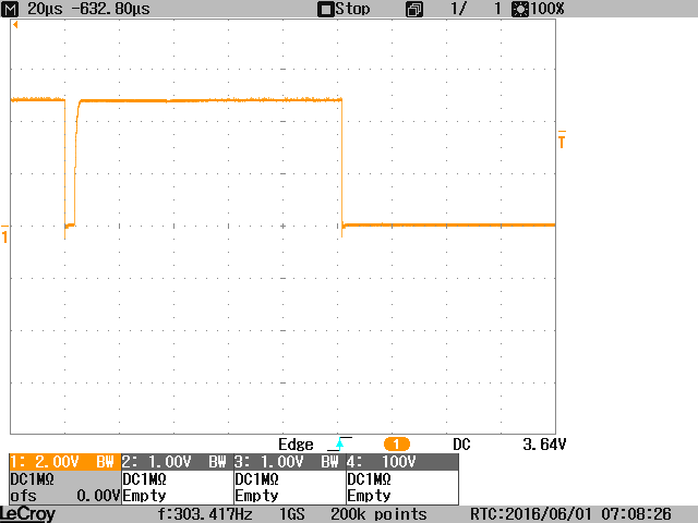

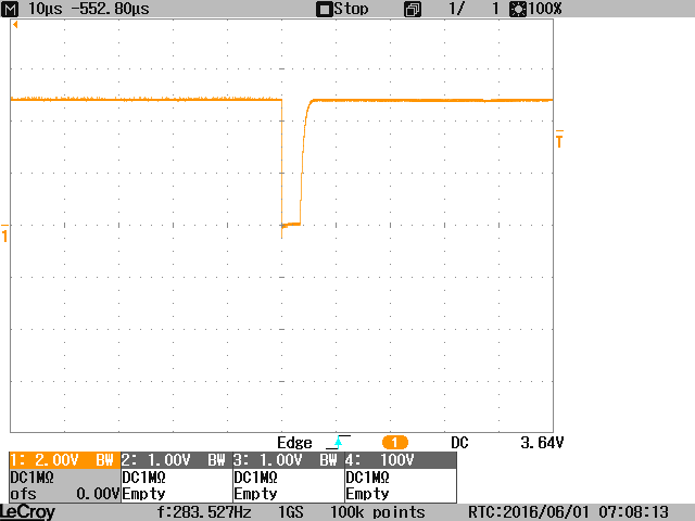

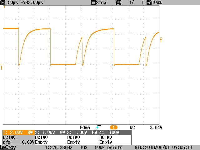

Im Anhang mal ein paar Messungen von meinem Aufbau. Einmal ohne extra
Buslast mit 3 ICs am Bus (DS18B20, DS12S20, DS2401), dann mit
zusätzlichen 3,2nF, macht sagenhafte 15us Zeitkonstante!
Der Pull Up ist immer 4,7kOhm. Und das läuft immer noch!
