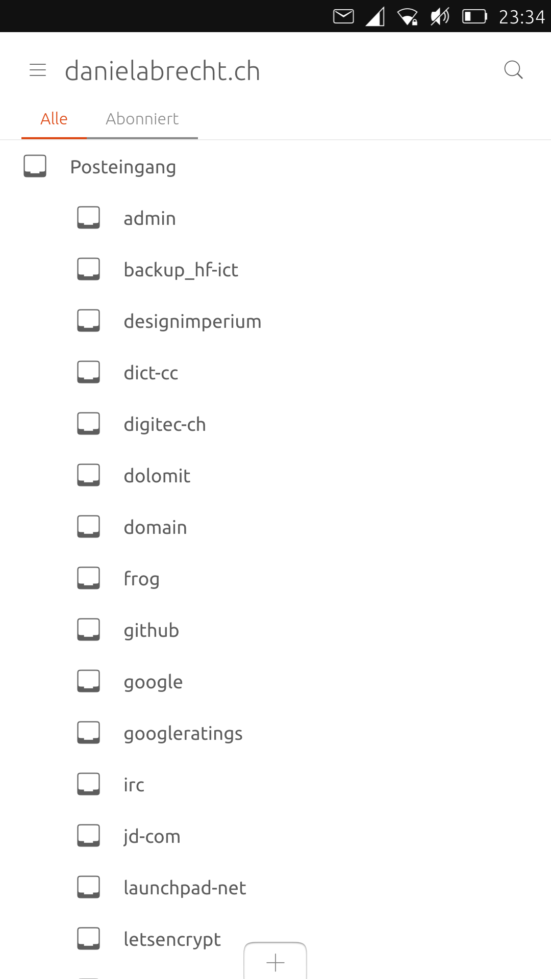

Schau dir mal meine Mail Inbox im Anhang an, mein Mailserver sortiert
die für mich ankommenden ~500 Mail pro tag nach Mailalias. Hätte ich in
postfix kein Skript schreiben & in der Config angeben können welches die
Ankommenden mails für postfix abspeichert, wäre ich aufgeschmissen
gewesen.
Ja, solcher kram wird gemacht & genutzt, das kann man nicht wegnehmen,
nur weil nicht jeder DAU das verwendet. Und in eine GUI kann man all das
schlecht packen.

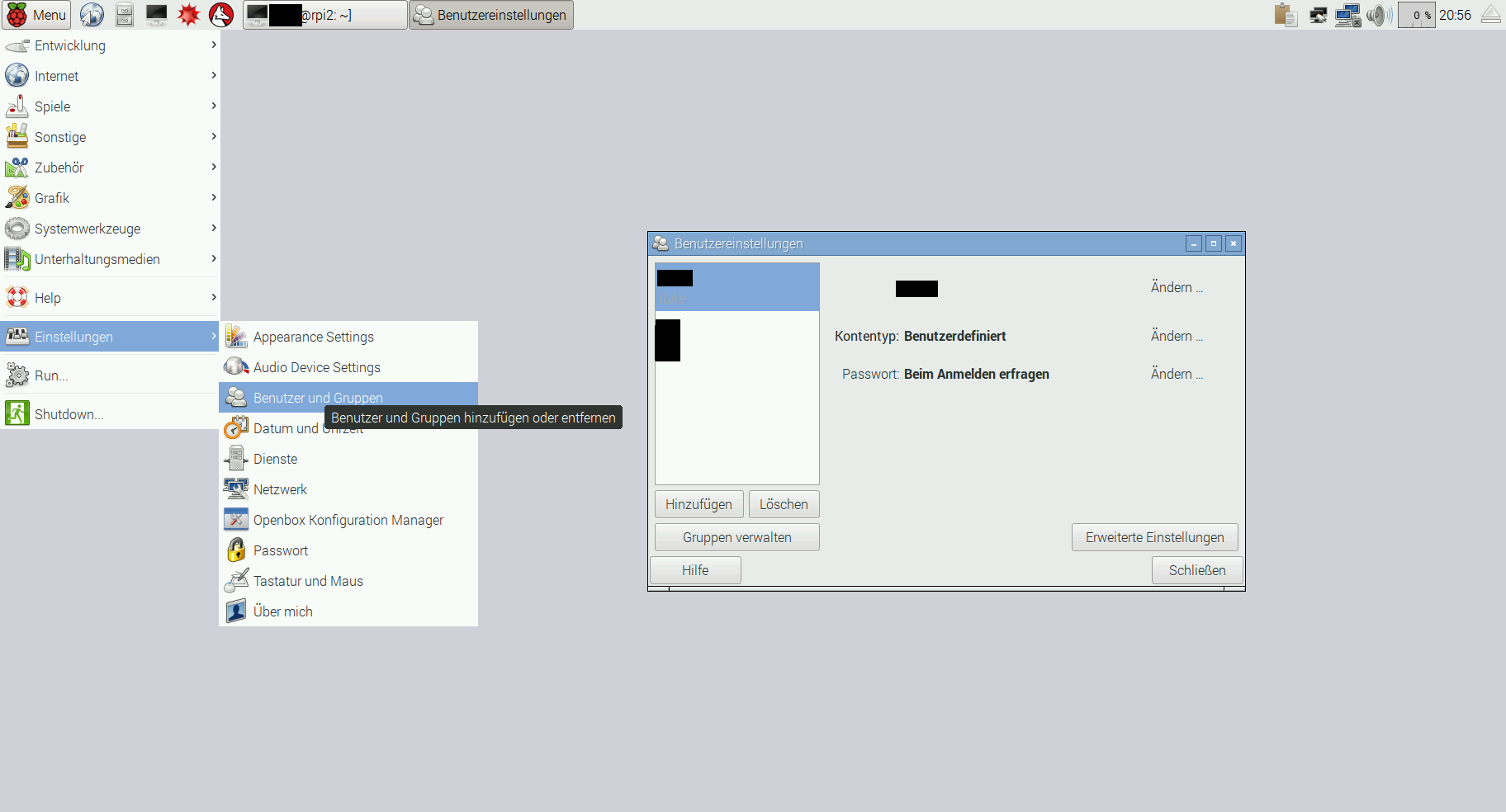

Das klingt ja alles ganz toll, aber warum gibt es in der ja ohnehin
vorhandenen grafischen Oberfläche z.B. von Raspian und Konsorten keine
Systemverwaltung, dort Userverwaltung, dort Editieren von Userprofilen?
So etwas wäre:
1. offensichtlich, so daß man keine Kommandos auswendig lernen müßte und
das System dennoch administrieren könnte
2. lokal und auf Tastatur+Maus+Bildschirm oder eben
Fernbedienung+Fernseher beschränkt, so daß man sicher sein kann, daß
kein garstiger Mitmensch aus der Ferne über irgendwelche Kanäle so etwas
mißbrauchen kann.

Gibt es, GUI'S sind aber deutlich schlechter zu beschreiben als
commandos, deswegen, und weil es immer eine Komandozeile, aber nicht
immer eine GUI gibt finden sich in Foren meist die Komandos statt die
klickfolgen.
