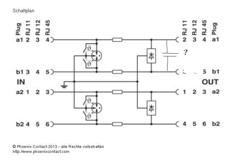

Im Rahmen der verlinkten Diskussion habe ich dann folgendes Modul
gefunden:
Phoenix Contact 2882925 Zwischenstecker Tele DSL RJ45 IP20
https://www.conrad.de/de/phoenix-contact-2882925-zwischenstecker-tele-dsl-rj45-ip20-615101.html?ref=searchDetail
Problem: Diese Diskussion stammt aus dem Jahre 2014 und mir ist nicht
klar, ob diese Schaltung nur anwendbar ist bei ISDN oder auch bei den
All-IP-Anschlüssen.
Ich hab zwar mal ins Datenblatt gesehen, allerdings sehe ich mich außer
stande hier die Informationen zu entnehmen, die ich suche.

Wolfgang U. schrieb:
> a) kann man das verlinkte Modul auch nehmen für All-IP-Leitungen?
Nehmen schon, ob der Frequenzgang sich damit verschlechtert, wäre zu
testen. Bei direktem Blitzeinschlag bleibt nur ein Häufchen Asche, da
selbst dicke Blitzableiter bei solchen Gelegenheiten glühen.
