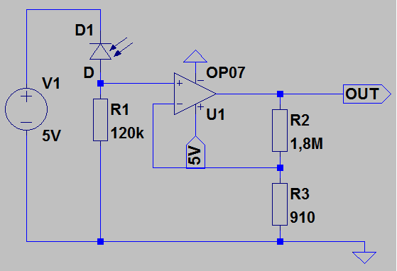

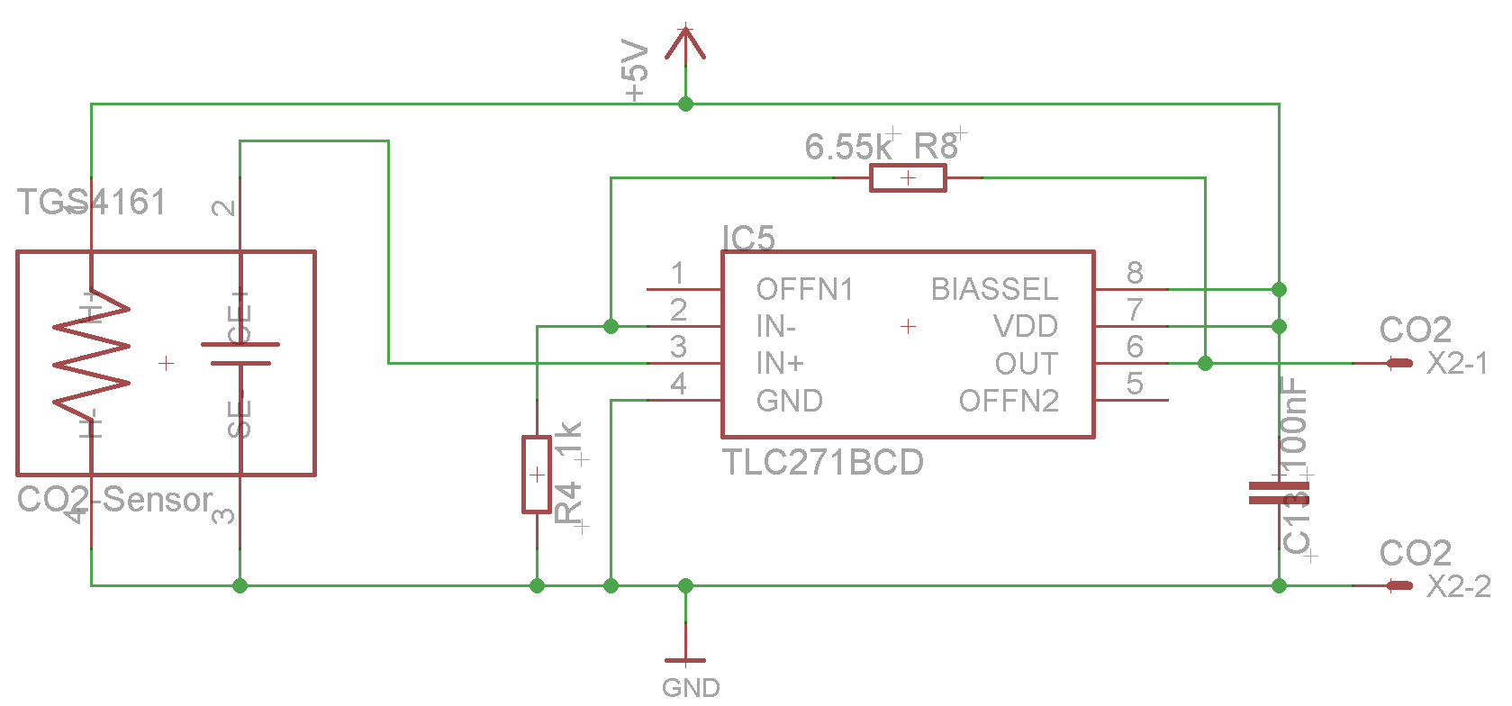

OP #4603605
erst einmal ganz lieben Dank für die schnellen und freundlichen Hilfen
von Euch!
Zunächst habe ich Euch im Anhang einmal meine Schaltung angehängt. Die
Fotodiode ist auf jeden Fall eine und sie ist funktionstüchtig. (Als
einfachsten Test habe ich die Spannung in Abhängigkeit der Helligkeit
gemessen.)
Um die Umgebungshelligkeit auszublenden, habe ich die Fotodiode in einen
Schuhkarton gesetzt und diesen über das Display gestülpt. Anschließend
habe ich das ganze noch mit einem Stoff komplett abgedunkelt, sodass die
Fotodiode nur noch die Helligkeit des Displays messen kann.
Ich werde mir heute den Transimpedanzverstärker genauer ansehen und
verschiedene neue OpAmps ausprobieren (habe mir 6 verschiedene besorgt).
Hoffentlich klappt es dann die geringe Helligkeit bzw. den Strom zu
messen.
Leider konnte ich mit der ersten Schaltung und dem "TLC271BCD" nicht
wirklich etwas anfangen. Für mich sieht es nach einer
nichtinvertierenden OP-Schaltung aus, jedoch ist mir die Beschaltung
nicht ersichtlich.
Vielen Dank und liebe Grüße
Tina

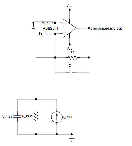

#4604037
Mit TIA sähe es dann ähnlich wie im Anhang aus aber Vorsicht: Ist der
Feedback recht groß (Mega- bis Gigaohmbereich), kann es schnell
passieren, dass man sich allerhand "Elektrosmog"-Dreck einfängt und hier
mit Abschirmen beginnen muss da der OPV dann entweder nur an einem Rail
klebt oder zu Schwingen beginnt.

#4606844
Wie gross war die Photodiode ? Die SFH203 Photodiode ? Man kann mit
denen bis nahezu beliebig geringen Lichtintensitaeten messen.
Zeig mal das Schema.
Wichtig an einem Transimpedanz ist ein kleiner Eingangsstrom, der nur
mit einem FetOpAmp erreicht wird. Ein 741, 358 oder dergleichen taugt
nicht dazu.

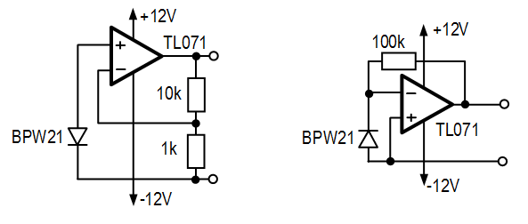

#4606940
Hallo Tina
Anbei noch mal meine Vorschläge. Ziemlich genau so haben wir das damals
- für eine industrielle Anwendung - gebaut und es hat so funktioniert,
wie es sollte.
Die linke Schaltung sollte etwa maximal 6V liefern, wenn die Fotodiode
hell angeleuchtet wird. Das Signal ist etwa logarithmisch zur
Beleuchtungsstärke. Sehr geringe Beleuchtungsstärken sind daher auch
immer noch mit etwa 100mW gut zu messen.
Die rechte Schaltung liefert eine dem Kurzschlusstrom der Fotodiode
proportionale Spannung. Der Widerstandswert ist geschätzt, keine Ahnung

Die Fotodiode ist für kleine Intensitäten schon gut geeignet. Man
braucht aber ein Abschirmung. Die Diode ist ein schneller Sensor, kann
also die 50 Hz und steile Flanken bei einem CRT monitor auflösen. Beim
TIA kann man aber einen Kondensator parallel zum Feedback schalten so
dass die hohen Frequenzen unterdrückt werden - egal ob das jetzt die
Bildwiederholfrequenz oder Störungen von der Netzspannung sind. Wegen
der Störungen bei 50Hz, 100 Hz und der Bildwiederholfrequenz wird die
Filterung der Störungen schon etwas aufwändiger. Für nur 12 Werte sollte
aber einfach ein Tiefpassfunktion ausreichen, ggf. noch
integrieren/mitteln über ein vielfaches von 20 ms um die 50 und 100 Hz
gut zu unterdrücken.
