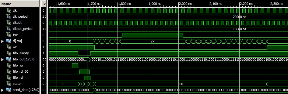

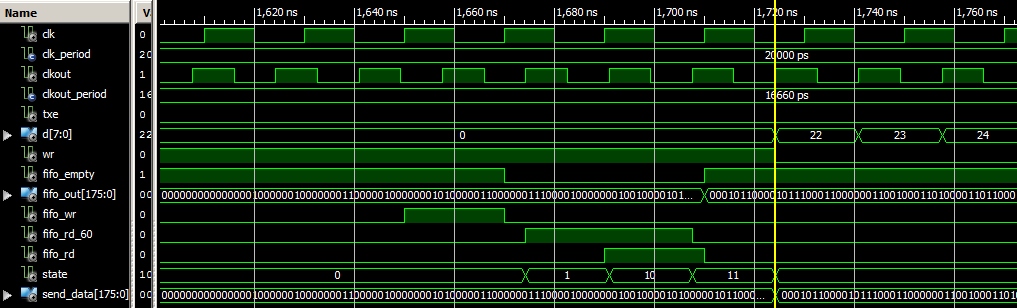

von Gustl B. (-gb-)
Hallo, ja ich verwende die libft2xx, unter Windows macht die auch was
sie soll. Aber ... ich habe gerade ein anderes Problem und kann das
nicht so genau lokalisieren:
Also der FT232H gibt eine 60 MHz Clock aus zu der ich synchron die Daten
anlegen muss und so, ok, ausserdem verwende ich sonst im FPGA eine 50
MHZ Clock. Später im Projekt werden 8 1 MSps ADCs ausgelesen und
zusammen mit zwei 11 Bit-Werten zum PC geschickt. Zusammen macht das
also rund 22 Bytes und zwar jede us.
Also hab ich das jetzt alles mal geschrieben samt FIFO. Ich schreibe
also alle 50 Takte der 50 MHz Clock 22 Bytes (= 176 Bits) in den FIFO.
Diese Daten generiere ich vorher so, dass hochgezählt wird. Also das
erste mal haben die 22 Bytes die Werte 0, ... ,21, das nächste mal 22,
... ,43 und so weiter bis dann ein Byte den Wert 255 hat und das nächste
0. Aber immer zusammen als 22 Byte std_logic_vector.
Gut, immer wenn das FIFO nicht leer ist, dann lese ich aus der 60 MHz
Domäne einen solchen 22 Byte Wert. Wenn ich auf den FTDI schreiben darf,
also TXE = '0', dann schreibe ich da nacheinander die 22 Bytes raus.
Auf der Gegenstelle, am PC hab ich dann ein C programm geschrieben das
das einfach alles liest und in eine Datei schreibt, und dann ein Python
Sktipt, das das auf Fehler prüft.
Geprüft wird ob ein neues Byte um 1 größer ist als das vorherige. Und
zwar wenn das neue Byte > 0 ist, also kein Sprung von 255 nach 0
vorliegt.
Und da fallen doch einige Fehler raus. Weil ich nicht weiß wieso, hab
ich ne Zeil lang im Nebel gestochert, mein VHDL editiert und geguckt ob
ich da was machen kann. Im Simulator in der Waveform sieht das immer
ganz gut aus. Aber das hat alles nichts gebracht und ich vermute
irgendwie, dass es aber am FPGA-Teil liegt, denn manchmal wurden auch
ganze 22-Byte Folgen wiederholt gesendet.
Egal, also die Python-Test-Dingens mit Textio in die Testbench gepackt
und siehe da, dort gibt es keine Fehler (ausser am Anfang als ich mal
TXE in der Testbench eine Zeit lang auf '1' habe, aber das liegt an der
Form wie ich auf Fehler Prüfe).
Ich bin also mit meinem sehr sehr kleinen Latinum am Ende.
Wie seht Ihr das? Mache ich irgendetwas offensichtliches falsch? Sieht
es OK aus aber Ihr würdet trotzdem was anders machen?
Ich verwende ein UM232H Modul mit FTDI, einen kleinen Spartan 6 und ISE.
Vielen Dank!
von Gustl B. (-gb-)
Oh und in der Tat war da ein Fehler:
Die neue Testbench (die macht erratisch ab und zu das TXE für ne Zeit
lang auf '1') wirft bei der alten Hardwarebeschreibung einen Fehler
(wird ausgegeben), und zwar wenn beim letzten zu sendenen Byte (von den
jeweils 22) das TXE auf '1' gegangen ist (also nicht mehr geschrieben
werden darf). Da wird das letzte Byte (und WR) nicht gehalten bis TXE
wieder '0' ist.
Mit der neuen Hardwarebeschreibung ist dieser Fehler weg. Auf Hardware
hab ich das noch nicht getestet, bin gerade nicht zu Hause.
Ein Hoch auf den Simulator!
von Gustl B. (-gb-)
Und noch ein Edit: Jetzt konnte ich testen und habe weiterhin Fehler
drinnen. Bin für jede Erkenntnis dankbar!
