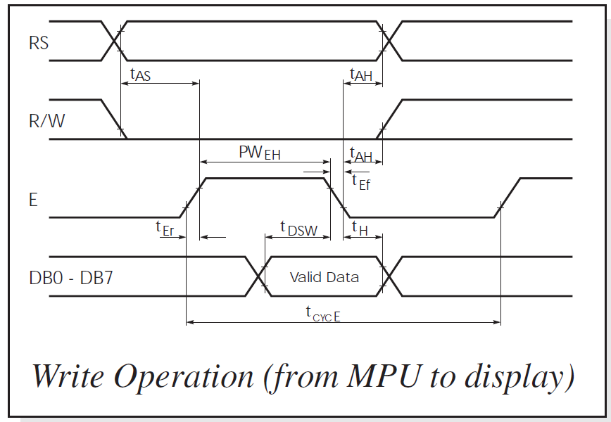

Wo wird beim Schreiben eines Datenbytes das E Signal getoggled? Ich sehe
nur, dass du per i2c_write die Nibbles ausgibst.

von Falk B. (falk)
@ Daniel (Gast)
>Die Beschaltung ist folgende:
OK.
>LCD ist heile, habs mit der normalen 4-Bit Ansteuerung bereits zum
>Laufen gebracht.
Dann tu dir und auch uns einen Gefallen und bring einen HAUCH von
Struktur in deinen Quelltext! Das Minimum isr die Verwendung einer
Funktion, welche ein Nibble an das LCD schreibt. Dort gehört dann auch
die Ansteuerung von E mit rein. Sonst wird das hier alles nur Chaos!!!
Man braucht 3 Schreibzugriffe auf den I2C, Daten schreiben, E setzen, E
löschen, wobei die Daten erhalten beleiben.
Etwa so
    // direct I2C access, write all three bytes in one cycle for faster operation
  i2c_start_wait(LCD_I2C_DEVICE+I2C_WRITE);
        i2c_write(data_out);                // setup data BEFORE E!
  i2c_write(data_out | LCD_E);    // set E to high
  i2c_write(data_out);              // set E to low
  i2c_stop();
von Falk B. (falk)
@Daniel (Gast)
>Ich setze ein Byte zeitgleich mit dem Enable Signal (High), anschließend
>wieder das gleiche Byte wobei das Enable Signal low ist.
Das ist falsch! Die Daten müssen VOR der steigenden Flanke von E
anliegen, sonst reagieren einige LCDs komisch.

von Georg G. (df2au)
Daniel schrieb:
> void LCD_Data_PCF(uint8_t data)
>     //RS auf 1 setzen
>     i2c_write(RS);
>     i2c_stop();
>     i2c_write(RS | (data&0xF0)); //first high bytes
>     i2c_stop();
>     i2c_write(RS | (data<<4) ); //low bytes
>     i2c_stop();
>     _delay_us(92); //46
Ich bin vermutllich blind... wo wird hier E bedient?

von Falk B. (falk)
@ Marc Vesely (Firma: Vescomp) (logarithmus)
> Wird kaum helfen.
> Es ist nur eine Mindesthaltezeit bis zur fallenden Flanke von Enable
> vorgeschrieben (min. 40-50ns).
FALSCH! Für RS und RW gilt eine SETUP-Zeit!!! Siehe Anhang!
> Obwohl es im Prinzip schon richtig ist - zuerst Daten anlegen, danach
> mit Steuersignalen rumspielen - Enable als letztes.
EBEN!

von Falk B. (falk)
@Marc Vesely (Firma: Vescomp) (logarithmus)
> Aber nicht für E.
Brille? Fielmann?
Schau dir mal tAS an, Setup von RS und R/W gegenüber der steigenden
Flanke von E.
von Marc V. (Firma: Vescomp) (logarithmus)
Falk B. schrieb:
> Brille? Fielmann?
 Mannomann.
 Okay, wenn du es so haben willst...
 Deine Ausage:
 Und das ist falsch - Daten müssen nicht VOR der steigenden Flanke
 von E anliegen.
> Flanke von E.
 Das besagt doch nur, dass RS und/oder R/W  mindestens 30ns vor der
 steigenden Flanke von E aktiviert sein müssen, schreibt also nur die
 Reihenfolge für Steuersignale vor.
 Hat aber mit Datenbus genau nichts zu tun - ich kann Daten vorher,
 nachher oder gleichzeitig mit diesen Signalen ändern.
 Und dann ist nur vorgeschrieben, dass Daten mindestens 40ns vor der
 fallenden Flanke von E stabil sein müssen.
 Ich kann also RS setzen, 40ns abwarten, E setzen, eine Woche abwarten,
 Daten schreiben, 40ns abwarten und E rücksetzen.
 Es wird funktionieren.
