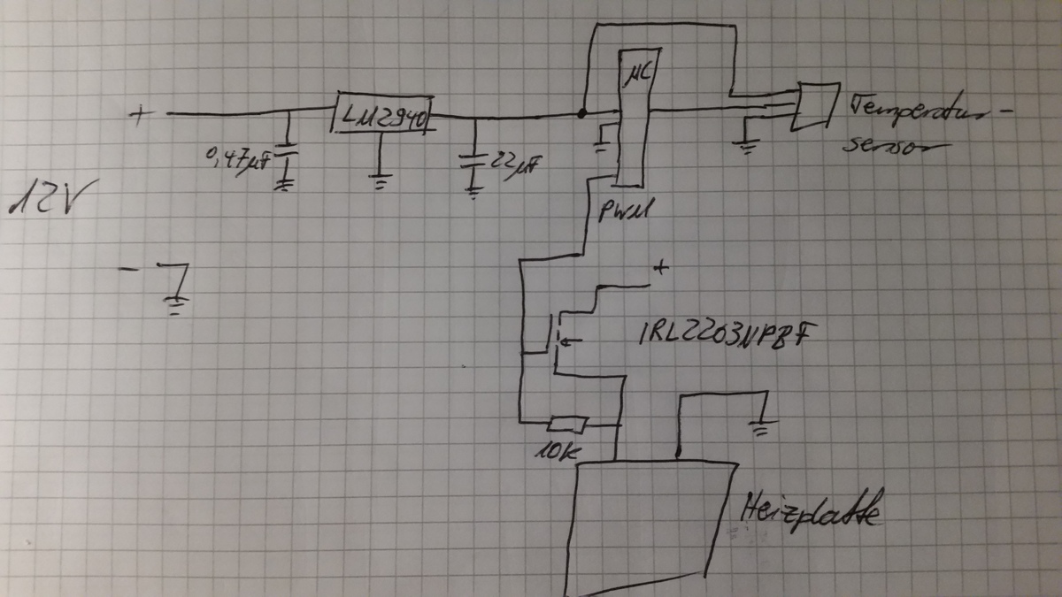

Ich hatte vor, eine Temperatursteuerung für die Heizplatte meines
3D-Druckers zu bauen. Habe mir jetzt jedoch einfach einen
Temperaturregler für 15€ gekauft, da mir der zusätzliche Aufwand für die
paar Euro zu groß wurden und ich wahrscheinlich noch neue Bauteile hätte
nachbestellen müssen.
Deshalb frage ich jetzt im Nachhinein, da mich doch noch interessiert,
wo mein Denkfehler lag.
Wollte das ganze an einem 12V Trafo-Netzteil betreiben.
Habe eine kurze PWM-Steuerung für einen ATmega328p geschrieben, den
Mikrocontroller über einen LM2940 CT5 mit 5V gespeist und die Heizplatte
über einen IRL2203NPBF Mosfet regeln wollen.
Habe zur verdeutlichung noch einen Schaltplan angehängt, der Aufbau
sollte aber eigentlich Standard sein.
Die Heizplatte braucht 140W, also sollten ungefähr 12A fließen. Der
Mosfet verträgt ja eigentlich 100A.
Der Mosfet hat jedoch schon 10s nach dem Einschalten angefangen zu
rauchen und ich finde keine Erklärung.
Habe schon ein wenig gegoogelt und die einzige Erklärung auf die ich
gestoßen bin, könnte sein, dass am Trafo Spannungsspitzen entstehen,
wenn ich dessen Spannung schalte.
Die PWM lief jedoch nur maximale eine halbe Sekunde, ansonsten hatte ich
den Mosfet zu 100% geöffnet (Hatte am ADC Eingang erst einmal einen Poti
gelötet, um die Schaltung zu testen und den uC so programmiert, dass die
PWM erst nahe beim Sollwert einsetzt und sonst auf 100% oder 0% läuft,
deshalb lief die PWM wenn überhaupt nur sehr kurz).
Ich frage mich nur für zukünftige Projekte, ob ich irgendetwas
offensichtliches vergessen habe, oder es doch die Spannungsspitzen am
Trafo waren. Wenn letzteres zutrifft, wie glätte ich die Spannung am
einfachsten und sinnvollsten?
Vielen Dank im Voraus für die Hilfe.
Gruß andreas

Is das ein N-Fet? Dann solltest du Masse schalten und nicht +
Ok is einer, dann musst du wirklich Masse schalten.
Und am Regler die Kondensatoren tauschen, grosse am Eingang und kleine
am Ausgang. Der Regler will ja schliesslich was zu tun haben...
Gast #4603495
Du hast den FET als Sourcefolger betrieben. U_gs muss man jetzt von der
zur Verfügung stehenden Betreibsspannung abziehen. Die bleibt im FET
"hängen". Die Spannung (3-4V?) mal deinen 12 Ampere (nun eher 8A?)
machen 25Watt IM FET!. Gut kühlen geht oder die Gatespannung deutlich
anheben...
Wie kommst du auf 3-4V?
Drain liegt an +12V, das Gate auf bestenfalls 5V und damit Source IMHO
eher unter 3V (ohne jetzt Kennlinien gewälzt zu haben). Zusammen macht
das gut 9V über dem FET. Bei 3V über der Heizung wird die allerdings
weder auf 12 noch auf 8A kommen ...
Sicher ist es da ganz Lehrreich, die Schaltung mal z.B. in LTSpice
nachzubauen und darin ein bisschen rumzumessen. Da riecht es auch nicht
so, wenn der virtuelle FET mal etwas Dampf ablässt ;-)

> Von welchem Fehler sprichst du denn genau?
> Ich denk ER, der nette, meinte ... Schaltverluste
jepp. 10k Ohm als Pulldopwn erscheint mir um Faktor 100 zu hoch. Besser
wäre ein Treiber mit Push-Pull Ausgang.
Gast #4608141
Wie die Ausgangsstufe des µC vom Programm gesteuert wird, wissen wir
nicht. Aber eine Umschaltung zwischen aktiv High und Tri-State wäre doch
eher ungewöhnlich. CMOS Standardausgänge würden genau Push-Pull machen.
Vielleicht solltest du dich mal mit µC-Ausgangsstufen beschäftigen. Der
Pull-Down dient üblicherweise dazu, das Gate auf Low zu halten, solange
das Programm im µC die Ausgangsstufe noch nicht aktiviert hat. Und dafür
könnte der Widerstand gerne auch einen Faktor 10 größer sein.

Da mich bei der ganzen hilfreichen Diskussion nun doch noch
interessiert, ob das ganze funktionieren wird, hab ich mich noch einmal
rangesetzt.
Ich werde das ganze nun an einem Schaltnetzteil betrieben, um eventuelle
Spannungsspitzen zu vermeiden.
Den Mosfet werde ich diesmal hinter die Heizplatte löten, um den
unangenehmen Rauch zu vermeiden. Wegen der Schaltverluste habe ich das
ganze nun als 2-Punkt-Regler umprogrammiert, also ohne PWM, da die
Heizplatte als Regelstrecke ja eigentlich träge genug ist. Notfalls kann
ich da den Mosfet noch durch ein Relais ersetzen. Ich werde das ganze
Morgen mal zusammenbasteln.
