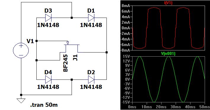

Hey, ich möchte eine Stromquelle entwerfen, die ein Wechselspannungssignal als Eingang bekommt und daraufhin den maximalen Ausgangsstrom auf einen bestimmten Wert begrenzen kann. Ströme liegen im mA Bereich. Der Lastwiderstand ist veränderlich, deswegen muss der Strom begrenzt werden können. Rückkopplung über einen OP ist aufgrund meines Aufbaus eher schlecht, es sei denn man koppelt die Last nicht an den negativen Eingang. Das würde bei mir nicht gehen. Vielen Dank!

Felsentreu schrieb: > Wenn es nur um eine Strombegrenzung geht und Übernahmeverzerrungen nicht > stören, reicht eine Diodenbrücke und eine Stromquelle. Er hat nur 1Vpp, also 0.35Veff.

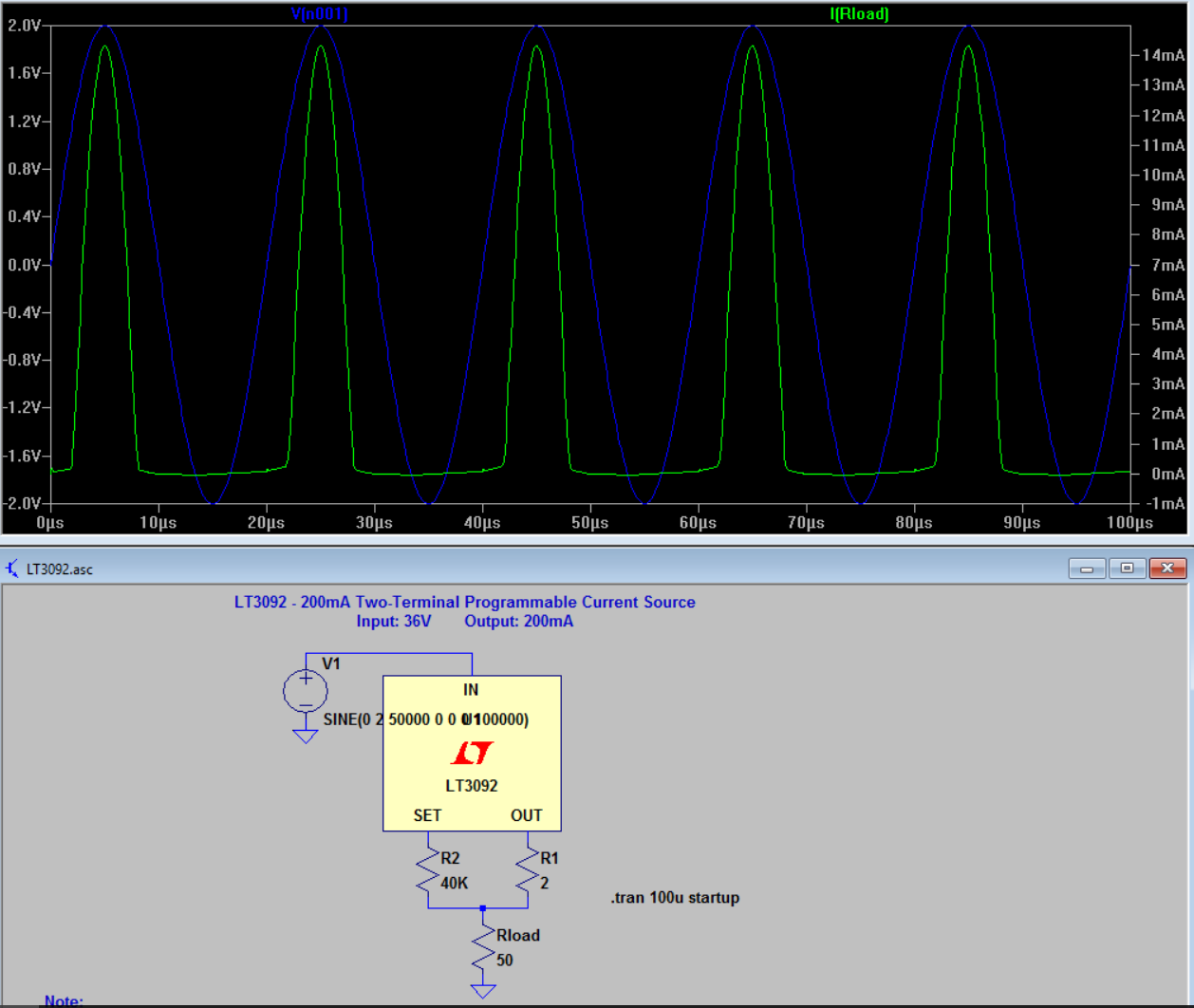

LT3092 Im Prinzip such ich sowas :) Allerding hat dieses Teil ein Nachteil, es überträgt nur die positiven Anteile des Eingangssignal....

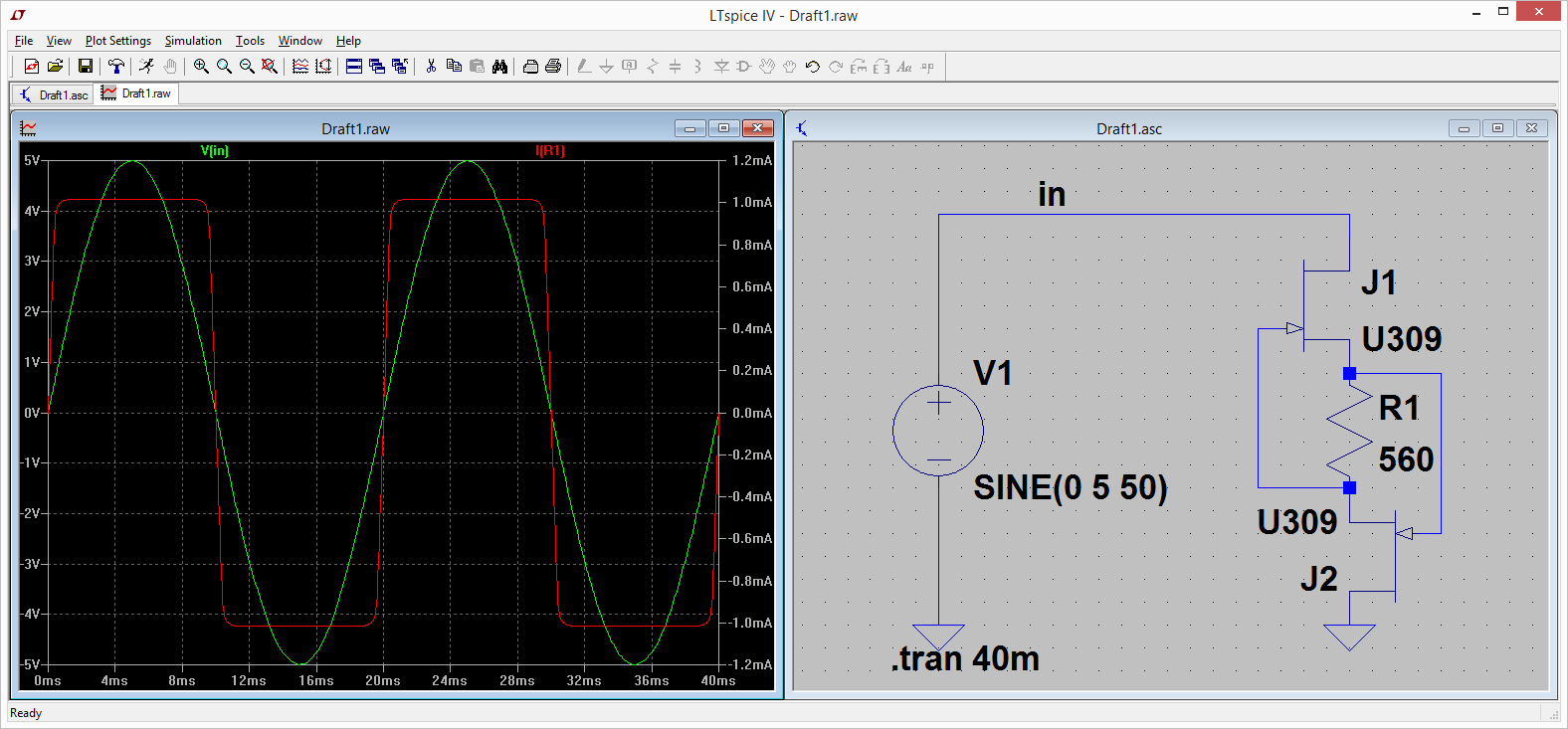

So könnte eine bipolare Strombegrenzung aussehen.
#4609246
ralf schrieb: > So könnte eine bipolare Strombegrenzung aussehen. Funktioniert die auch bei kleineren Spannungen als 5V? Weil: MaWin schrieb: > Er hat nur 1Vpp, also 0.35Veff.
Zur Not könnte man das zarte "Pflänzchen" (erzeugt durch ein DDS-IC) über ein nicht invertierenden Verstäker auf den entsprechenden Pegel bringen
#4609258
Ja der Strom ist auch bei kleinerer Spannungen niemals größer als 1,1mA. Bei sehr kleinen Spannungen verhält sich die Schaltung wie ein 680Ohm Widerstand.
Allerdings geht bei der bipolaren Strombegrenzung durch die Transistoren die Sinusform dahin.. aber da muss ich mir erst selbst überlegen, ob das für meine Anwendung schlecht ist oder nicht

Hali H. schrieb: > LT3092 Im Prinzip such ich sowas :) Dann nimm das doch einfach her ... Zwischen Spannungsquelle und Input-Pin einen C einbauen, nach dem C einen Spannungsteiler auf 1/2 Betriebsspannung schon schon bewegt sich dein Sinus-Signal zwischen 0V und Vpp und nicht mehr zwischen -Vp und +Vp

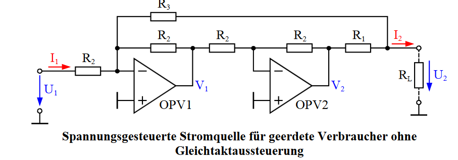

Hali H. schrieb: > ch sage euch was ich genau brauche: Wie gnädig. > Ich brauche einen Aufbau,wo der Ausgangsstrom dem > Eingangsspannungssignal so gut es geht vom Verlauf her folgt Na dann hast du doch sowieso schon eine spannungsgesteuerte Stromquelle, z.B.

Damit reduziert sich das Problem darauf, die Maximalspannung des Signal zu begrenzen, was den Vorteil hat, ausserhalb des Laststromkreises zu sein. Man kann sich also die Spannungshöhe aussuchen, z.B. 5V. > und durch > eine Stromobergrenze von z.B. 5 mA begrenzt werden kann.

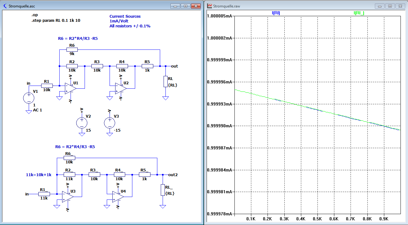

Ich hab mich jetzt für eine Stromquelle entschieden (OPV). Allerdings weiß ich nicht, wie ich die dimensionieren soll. Spice macht nur Mist, bzw nicht das was ich mir errechnet habe. Zum Beispiel Eingangssignal: 0-0.6V Sinus, Ausgangsstrom sollen bspw 0-1mA Sinus sein... Es gilt: I2= U1/R1 für R3= R2-R1 und der Ausgangsstrom I2 soll unabhängig von dem Lastwiderstand sein.
#4613854
Hali H. schrieb: > Ich hab mich jetzt für eine Stromquelle entschieden (OPV). > Allerdings weiß ich nicht, wie ich die dimensionieren soll. > Spice macht nur Mist, bzw nicht das was ich mir errechnet habe. > Zum Beispiel Eingangssignal: 0-0.6V Sinus, Ausgangsstrom sollen bspw > 0-1mA Sinus sein... > Es gilt: I2= U1/R1 für R3= R2-R1 und der Ausgangsstrom I2 soll > unabhängig von dem Lastwiderstand sein. Und wo ist nun die "lastunabhängige Stromquelle"? Um lastunabhängig zu sein, brauchts eine gesteuerte Konstantstromquelle oder verhirne ich was falsch....? Old-Papa
Hali H. schrieb: > Spice macht nur Mist, Zeig doch mal her. Als Bild und Simulationsdatei, wo Du es doch eh schon hast.
Hallo, ich habe mal eine Simulation für LTspice aufgesetzt und die Dimensionierunsgformel hinzugefügt. Bei richtiger Dimensionierung wird der Strom im Lastwiderstand unabhängig vom Lastwiderstand. Natürlich hat eine aktive Schaltung ihre Grenzen da die Opamps nur eine endliche Bandbreite haben. Gruß Helmut LTspice ist ein kostenloses SPICE-Programm von www.linear.com

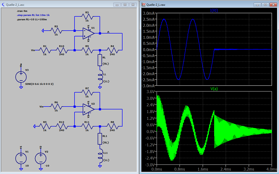

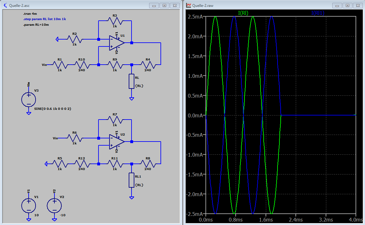

Nochmal eine Frage: Bei diesen beiden Stromquellen sollen die Lastströme gegenphasig verlaufen (machen sie auch) und es soll so ein konstanter Strom von 5 mA fließen. Eingangssignal ist Sinus (0- 0.6 Volt). Also quasi wenn ein Ausgangsstrom auf 5 mA ist soll der andere auf 0 sein und so weiter... Aktuell fließt immer 0 mA Strom. also der eine Laststrom ist auf 5 mA und der andere dann zeitgleich auf -5 mA. Gibt es ein Trick dass beide sich im Bereich von 0-5 mA gegenphasig bewegen? ich nutze die Schaltung von Howland. Bitte die rechte Schaltung nehmen, da ist Rlast richtig gelabelt! Vielen Dank!
Hali H. schrieb: > ich nutze die Schaltung von Howland. Howland-Stromquellen gelten als potentiell schwinganfällig. Dagegen kann man sich auch mit Simulation nicht schützen. Man sollte also etwas Sorgfalt auf korrektem Aufbau legen.
Die Widerstände waren falsch dimensioniert. Beachte den Extrawiderstand von 240Ohm. Nur damit wird es eine ideale Stromquelle.
Harald W. schrieb: > Howland-Stromquellen gelten als potentiell schwinganfällig. Ist das wirklich so, und wenn ja, warum? Die Howland-Stromquellen haben schon ein paar Nachteile, aber dass sie bei korrekter Dimensionierung schwinganfälliger sein sollen als andere Opamp-Schaltungen, kann ich mir jetzt nicht so richtig erklären.
Wenn man eine Spule als Last hat, dann kann kann es schon Proleme geben. Mit R und C als Last gibt es keine Probleme.
Ich hab grad ein Denkfehler oder sonst was aber es fließt doch dann in einem gemeinsamen Verbraucher kein Strom? Weil sich die beiden Stromquellen kompensieren oder? Deswegen hätte ich es gerne wenn die beiden komplimentär im Bereich von 0-5mA arbeiten würden... Wenn das überhaupt geht.
Warum sollen denn beide Stromquellen auf den selben Verbraucher gehen? Das macht doch gar keinen Sinn. Vielleicht solltest du mal eine Skizze machen wie der Stromverlauf der beiden Stromquellen aussehen soll.
