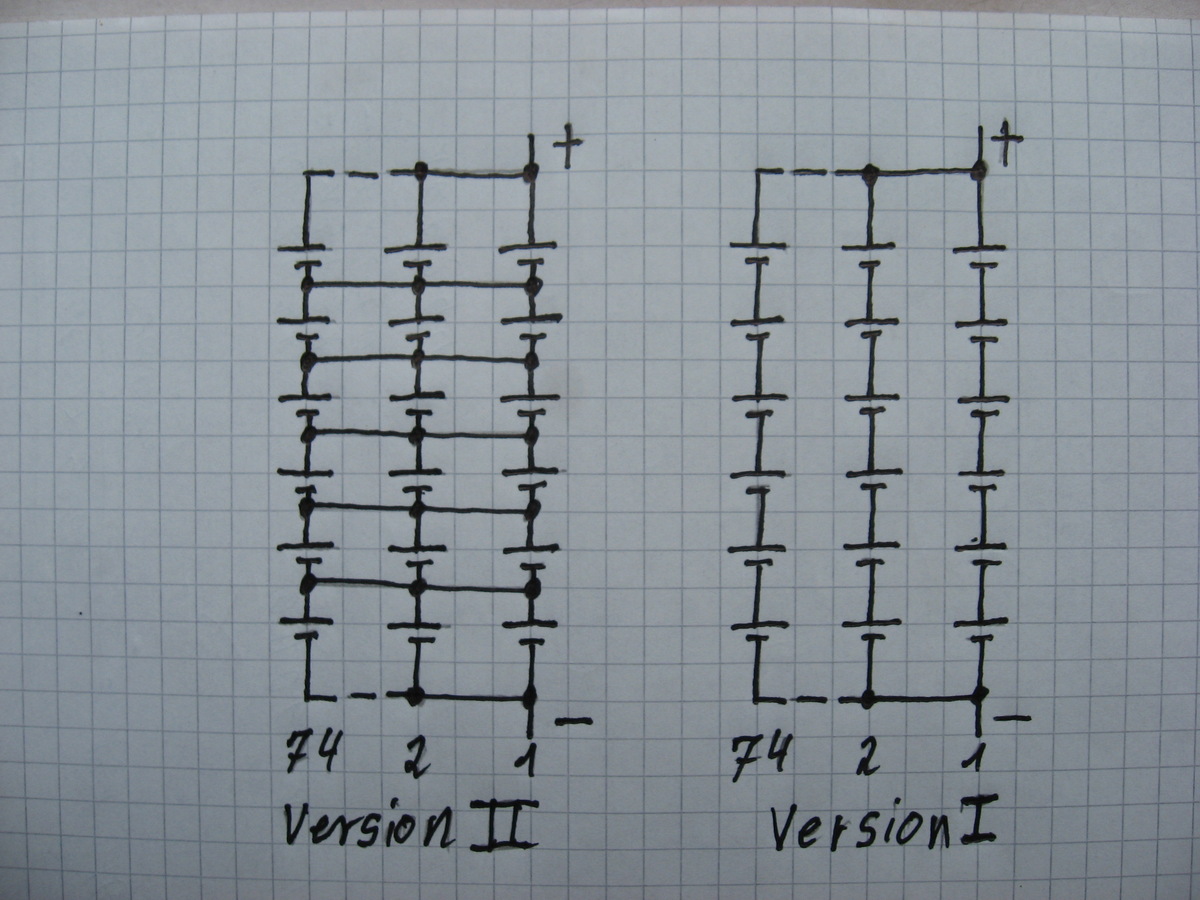

Zudem hat Tesla ja inzwischen gut Erfahrung mit Rundzellen gesammelt und
Erfahrung ist auch immer ein Vorteil, der nicht zu unterschätzen ist.
Eine Faustregel ist da, das was anderes 20% besser und 20% günstiger
sein muss, damit man es ausprobiert und die "Erfahrung aufgibt", die man
mit einem anderen System schon hat.
Gruß Kai

von Bernd S. (Firma: Anscheinend Corner-Cases ;-)) (bernd_stein)
Weiß hier jemand wie die Zellen in einem Modul vom TESLA Model S bei der
85kWh-Version verschaltet sind ?
Version I oder II
Hab übrigens das Video zu Pouchzellen falten gefunden.
https://www.youtube.com/watch?v=f-NWObZaVp4
Bernd_Stein
