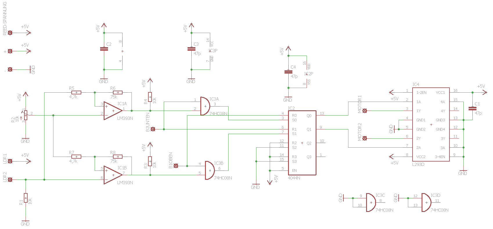

Frage zu Schaltung mit Analogkomparatoren
Gast #4610168

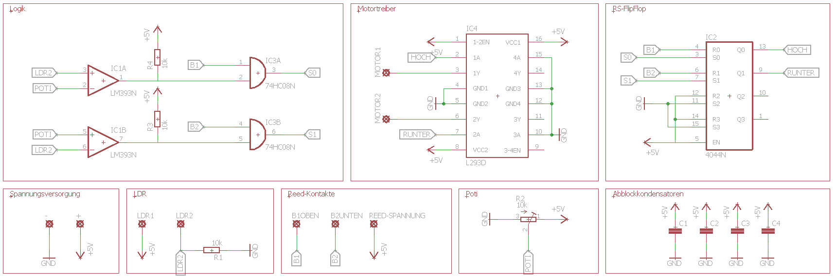

ich möchte eine Schaltung aufbauen, die mir einen Motor über einen LDR
steuert. Die Schaltung soll einstellbar sein (über ein Poti) und mit
Endschaltern (Reed-Kontakte) verfügen. Ich möchte aber keinen
Mikrocontroller nutzen. Ich habe mir schon mal Gedanken gemacht und mir
folgenden Schaltplan erstellt (Ist als Anhang angefügt). Der einzige
unterschied, ist dass ich statt einem LM393N einen TLC372
verwende(sollte eigentlich kein Problem sein, oder?), da ich davon noch
welche da habe.
Ich hoffe ihr könnt mir sagen ob ich den Schaltplan so benutzen kann
oder ob ich irgendwelche Fehler gemacht habe.
Gruß SMoTH
Gast #4610200
Normalerweise hat man eine kleine Totzone, in der der Motor nicht läuft.
Hilft auch gegen Störungen (Flimmern) auf den LDRs.
Und Abblockkondensatoren sind auch nützlich.
Ob 393 oder 372, beide brauchen pull ups.
Unbenutze Eingänge legt man auf Masse.
#4610213
Du mußt an die Ausgänge der Komparatoren noch Ziehwiderstände gegen +Ub
dranmachen, weil sie offene Kollektoren bzw. offene "Draine" haben.
Bei dem 4044 dürfen die nicht benutzten Eingänge nicht in der Luft
hängen.
Lege R und S jeweils auf unterschiedliches Potential, so daß die
Flip-Flöppe eindeutig stehen.
Enable muß auf H-Pegel liegen, sonst kommt hinten "nichts raus".
Die logische Funktion habe ich nicht geprüft.
MfG Paul

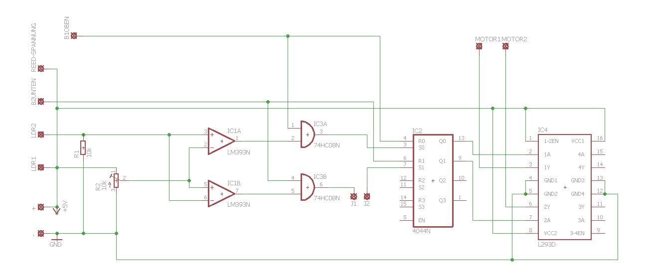

Gast #4610544
SMoTH schrieb:
> ich habe die Schaltung noch mal überarbeitet und etwas übersichtlicher
> gemacht.
Ein Schaltplan wird nicht alleine dadurch übersichtlich, dass man die
Hälfte der Verbindungen nicht einzeichnet.
- R3 und R4 bringen nur etwas, wenn sie auch angeschlossen sind.
- Bei IC2 hängen R2/R3 in der Luft.
- Beim IC3 hast du vier in der Luft hängende Eingänge.
- Beim IC4 ist ein Freigabeeingang undefiniert.
Was sagt der DRC?
Statt des IC3 74HC08 könnte man genauso gut einen gebräuchlicheren
74HC00 einsetzen oder gleich einen 74HC2G08.
Gast #4610617
SMoTH schrieb:
> Hallo, ich habe die Schaltung noch mal überarbeitet und etwas
> übersichtlicher gemacht. wäre ziemlich nett von euch wenn ihr mal kurz
> über die Logik schaut ob auch alles funktioniert.
Nein, die Schaltung ist nun kein Stück übersichtlicher, ich weigere mich
das Wortsuchspiel durchzuarbeiten.
Abblockkondensatoren und Totzone fehlen immer noch.

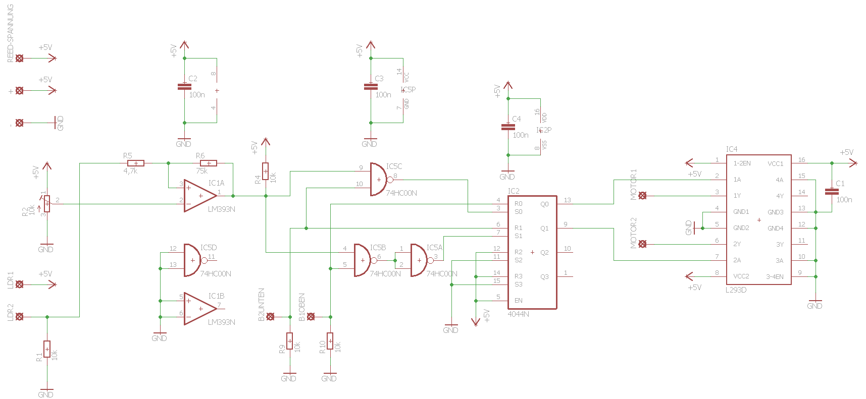

Gast #4610723
ich habe den Schaltplan nochmal geändert. Ich hoffe mal das er jetzt
wieder übersichtlicher ist. Ich habe jetzt für alle IC's
Abblockkondensatoren eingezeichnet und eine Totzone für die Komperatoren
hinzugefügt. Wenn sich jetzt noch einer von euch mal die Funktion
anschauen könnte währe das der Hammer!
#4610784
@SMoTH (Gast)
>hinzugefügt.
Das nennt sich Hysterese und ist keine Totzone.
Die Schaltung mit IC1A ist zwar richtig, aber bezüglich des
Eingangswiderstands ungünstig, denn der ist relativ klein. D.h. dein
Spannungsteiler aus LDR und Widerstand wird stark belastet. Das ist
nicht gut. Besser ist es, auch diesen Komparator als invertierend zu
beschalten (so wie IC1B) und dessen Ausgang mittels Inverter wieder zu
invertieren.
Nimm anstatt des 74HC08 einen 74HC00, dort sind 4 NAND Gatter drin. mit
2 Gattern kann man dein IC3B ersetzen und mit dem 3. Gatter IC3A, das
dann auch noch invertiert.
C3 und C4 sind "etwas" klein geraten. Dort gehören die klassischen 100nF
dran! An C2 auch.
Da deine Enschalter nur einfache Schließer sind, fehlen an den Eingängen
B2unten und B1oben Pull-up Widerstände.
Die Logik der Ansteuerung erschließt sich mir nicht so wirklich.

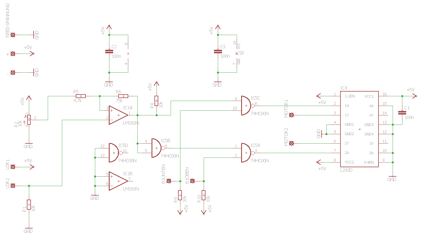

Gast #4610807
Hallo, danke für die Tips.
Zur Logik:
Über ein Poti lässt sich eine Spannung einstellen an der der Motor
hoch/runter fährt, wenn eine bestimmte Helligkeit erreicht ist (wird
über den LDR gemessen). Durch die Potition, die mit den Reed-Schaltern
abgefragt wird, soll der Motor dann nach oben und unten fahren. Der
Motor wird über einen L293 und RS-FlipFlop angesteuert und durch
erreichen der oberen/unteren Endlage gestoppt.
Ich hoffe ich habe das einigermaßen verständlich ausgedrückt.
Kann ich mir einen Inverter sparen, wenn ich die Widerstandswerte der
Spannungsteiler erhöhe?
#4610819
@SMoTH (Gast)
Dann ist es aber sinnlos, mit EINER Schaltschwelle die Helligkeit mit
ZWEI Komparatoren zu messen. Einer reicht.
Also
hell -> hochfahren
dunkel -> runterfahren.
> Der
OK.
Warum willst du sparen? Du hast doch jetzt schon 2 ungenutzte Gatter?
#4610916
Außerden, wie sind deine Enlagenschalter angeschlossen? Schalten die
gegen GND oder +5V? Bei Endlagenschaltern sollte man das so machen, daß
im Falle eines Kabelbruchs (Unterbrechung) der sichere Zustand
eingenommen wird. D.h. die Endlagenschalter sollten als Öffner arbeiten.

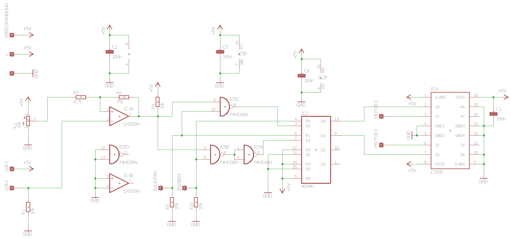

Gast #4610925
hab jetzt noch mal geändert. Die Endschalter sind Schließer und schalten
5V wenn sie betätigt werden. ich habe die teile auch schon hier liegen.
Im nachhinein sind Öffner doch die bessere Wahl, aber die Leitungen
werden gut geschützt verlegt und ich denke nicht das da was passieren
kann.
Gast #4610937
> kann.
Da reicht schon ein Insektenvieh oder Korrosion an unpassender Stelle
und schon läuft der Motor heiß, weil er seinen Endanschlag nicht
erkennt.

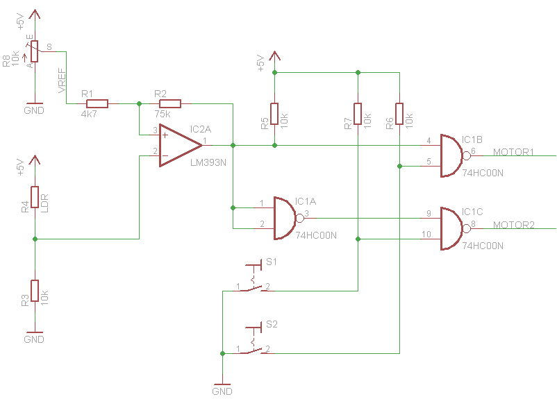

#4610993
@SMoTH (Gast)
Kann man machen, ist aber ungüblich. Denn im Falle eines Kurzschlusses
der Leitung gegen Masse wird dein Versorgungsspannugn kurzgeschlossen.
Darum schalte man hier oft GND.
>kann.
OK, lassen wir das mal vorerst beiseite. Trotzdem funktioniert deine
Steuerlogik nicht. Das RS-FlipFlop ist, entgegen dem Schaltsymbol, ein
NAND Typ. D.h. die Eingänge sind LOW aktiv, wobei Reset dominant ist,
d.h. wen S und R gleichzeitig LOW sind, gewinnt Reset.
Wenn deine Endlagenschalter aktiv sind (Endlage erreicht), müssen sie
LOW generieren! Das erreicht man am einfachsten, wenn die nach GND
schalten und in deiner Schaltung R9/10 gegen +5V ziehen.
Bei genauer Überlegung brauchst du eigentlich gar kein RS-FlipFlop, wenn
der Motor durch den LDR gesteuert werden soll. Es reichen passende
Verknüpfungen mit den Endschaltern, um die Bewegung zu stopen. Siehe
Anhang. Nicht irritieren lassen. Die beiden Ansteuersignale für den
Motor sind im Ruhezustand HIGH, damit sind beide Anschlüsse des Motors
auf V+. Das ist dem Motor aber egal, denn die Differenz ist genauso 0V
wie wenn beide auf LOW sind.
Gast #4611036
Danke für deine Hilfe!
Ich habe deine Schaltung jetzt nochmal durchgespielt und das ist genial.
Ich habe im Anhang jetzt noch mal meine Schaltung, aber ich denke das
sie jetzt so funktionieren müsste.
Vielen dank das du dir die Zeit für mich genommen hast.
